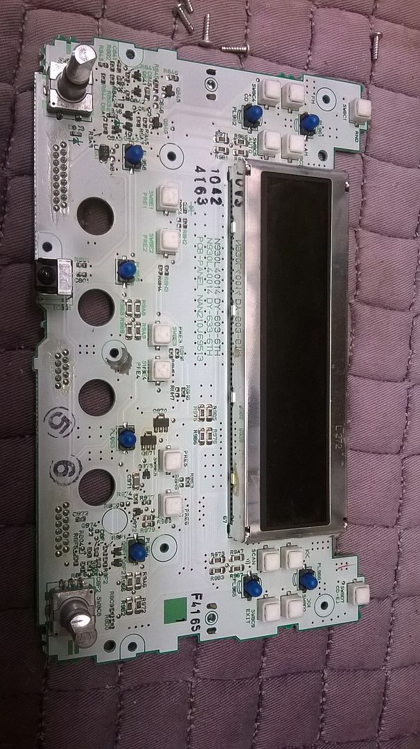

Tervehdys.
Otsikon mukaista ongelmaa olisi.Kaikki valot pimeenä paitsi näytössä.Onko siellä vain yksi poltin joka valaisee kaikki nappulat, tuskin nyt kaikki menee kerralla pimeeksi.Ja onko ne siellä soittimen takana vai olisiko mahdollisesti jonkunlainen valokuitukaapeli, että voisi vaihtaa polttimon helpommin.Kiitoksia etukäteen vastauksista.

Siellä on useampi pikkupolttimo, joten ei tosiaan luulisi kaikkien kerralle pimenneen. Toimiinko auton kaikissa muissa nappuloissa ja mittaristossa taustavalot?

Oletteko vaihtanut itse lamppuja kyseiseen soittimeen? Onko ne siellä sisällä ja voiko niitä itse vaihtaa?
Vaihdekepin kehys lähtee ihan helposti irti, kun sitä nostaa takareunasta ylös.
Polttimot eivät ole ihan jokaisen kotinikkarin vaihdettavissa, toisin kuten esim. ilmastoinnin säätöpaneelin polttimot. Radiossa ne ovat juotettu piirilevylle ja valo jaetaan tasaisesti kirkkaan muovilevyn avulla. Polttimoita on kuitenkin niin monta, että ei ne kaikki voi kerralla rikki mennä. En tiedä on radion valaistuksessa joku systeemi, että yhden, tai muutaman rikkoutuessa kaikki pimenevät :-\

Kiitoksia, tämä valaisi asiaa paljon.Täytyypä kiikuttaa koko soitin alan liikkeeseen, jos sieltä paljastuisi jokin komponentti joka on pimentänyt valot.En usko minäkään, että kaikki menisivät yhtä aikaa hajalle.
Tämä ongelma juontaa viime vuoden kesään kun peruutustutka hajosi ja rem yksiköstä oli yksi rele hajalla.Radion valot kuulemma käyttää samaa can väylää.Olisiko siellä samassa hässäkässä hajonnut sitten jotain joka pimensi valot.

Saatiinpas tämäkin asia vihdoin korjattua.Valojen pimeneminen johtui itse radiosta, eli radion emolevystä oli kaksi vastusta kärähtänyt.Ei ollut millään lailla can väylän kanssa tekemistä.
Kiitokset kaikille avunannosta ja vinkeistä. 8)

Moi.omasta 2006 v70 meni hu 605 nappien taustavalaistus pimeäksi kerrasta.näytössä palaa valot ja rattinapit toimii ja muuten soitin kyllä toimii.täytyy tänään ottaa ratio irti ja laittaa korjaukseen.olettaisin että sama vika ku yllä olevassa jutussa..

No niin..radio ois nyt liikkeessä työnalla ja huomenna selviää tuleeko kuntoon..kuulemma aika pirullinen purkaa mokoma ratio..

No niin,kyllä valot toimii.jotain komponentteja palanut piirikortista irti.ja ennen kuin niihin pääsee käsiksi niin koko ratio on purettava aivan palasiksi..mutta jatkossa valot tulee kuntoon jyväskylän jyskän tv huollossa,suosittelen

Moi. Vanha aihe mutta sama ongelma itsellä eli HU-850 soittimen painikkeiden taustavalot pimeänä, kaikki muu toimii. Osaako kukaan sanoa mitä tuo piirikortin korjaus suurinpiirtein maksoi aikanaan?
