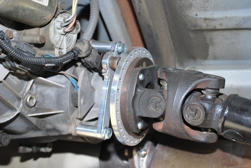

Niin en tiedä miten tuo Volvon automaatti toimii, mutta useinhan näissä sähkölaatikoissa verrataan kolmea nopeustietoa, moottorin kierrokset eli laatikon sisäänmenoakselin kierrokset, laatikon ulostuloakselin kierrokset ja auton nopeus. Laatikonohjaus laskee näistä turbiinin ja laatikon sisäisen luiston, ohjaa turbiinilukon kytkeytymisen eri vaihteilla jne. Kun yksi vertailutieto näistä eli auton nopeus signaali muuttuu perävälityksen muuttuessa, niin boxi tulkitsee sen silloin viaksi. Voin olla kyllä väärässäkin.
Yksi vaihtoehto voisi olla siirtää nopeustunnistin lukemaan kardaanin kierroksia, vaikka niitä laipan kiinnityspultteja tai akseliin kiinnitettyä hammastusta, silloin perävälitys saa olla mikä tahansa. Pitää vaan selvittää montako pulssia per maili/kilometri (PPM = pulses per mile) alkuperäinen anturi antaa ja sen mukaan valita anturi ja tehdä sopiva hammaskehä. Netistä löytyy erilaisia laskureita hommaan.
