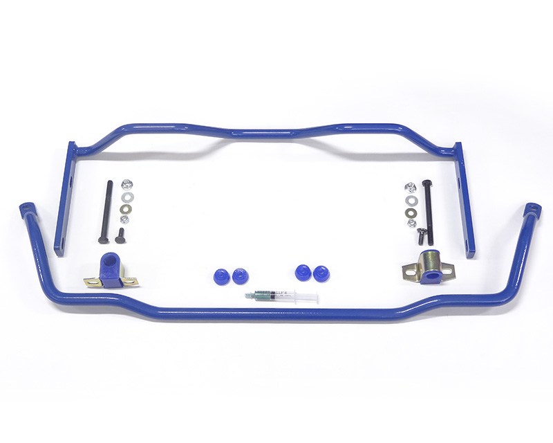

Itse autohan tehdään entisestä dieselmallista, jolloin edestä löytynee paksumpi vakaaja, joka joutaa sitten vaikka tänne myyntiin. Kun taidan laittaa tuohon tälläisen swaybar kitin.
Taidan ottaa mieluummin 25/22 kuin 25/25, kerta liian tiukka vakaaja tekee ajokäytöksestä yliohjaavaa, muistan kun Honda teki Integrasta kilpurin (oli juttu jossain vanhassa vauhdin maailmassa), niin siihen tuli taakse yhden millin ohuempi kallistuksenvakaaja. [henkilökohtaista] On ihan kätevä kun isäukko entisenä rallimiehenä on tilannut monta kymmentä vuotta tuulilasia ja kymmenisen vuoden Vm:ää, hänellä oli firma joka hoiti noiden rallisprinttien, jokkiksen, kartingin,speedwayn ja vaikka minkä moottoriurheilutapahtuman kuulutukset, välimusat, ja omat kaiuttimet ja vahvistimet/muut härpäkkeet, mitä nyt äänentoisto vaatiikaan. On sillä ollut joskus oma kilpakuplakin ja tiesi hyvin kaikki vanhat tekijät, kun pjotain 15vuotta hän hoiteli ihan sm-tason sarjoja, jos Paldanius mahtaa tätä lukea, niin tiedät kyllä kenestä on kyse. Niin mulla on sama nokantekijä, mikä teki sulle sen 9500rpm kiertävän 2.9litraisen nokan.[/henkilökohtaista]
