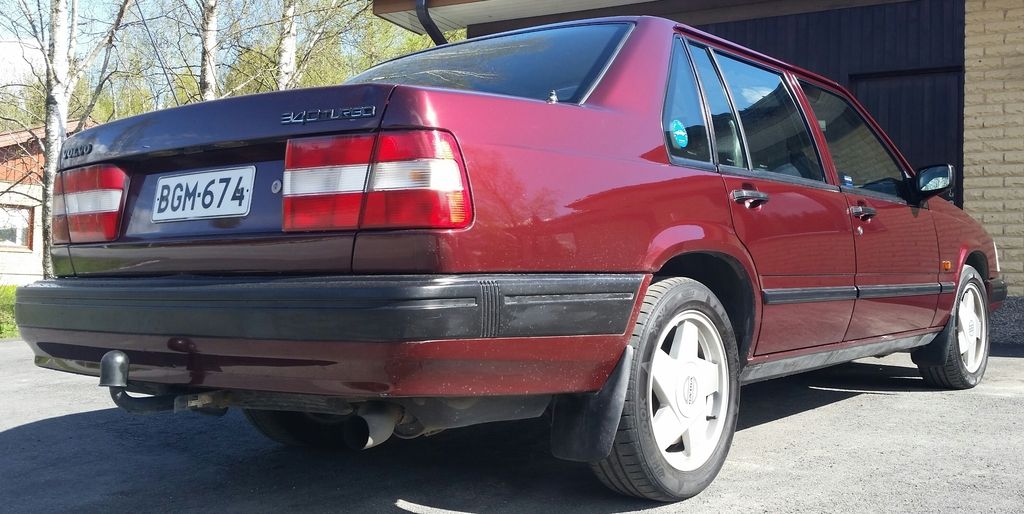

Laitetaas joku raato tännekin. Pientä välipuuhastelua ennen kuin 242:n konetta alkaa niputtamaan.
Viikko sitten tiistaina tuli vastaan tämmöinen koppa ja ensimmäisenä tuli mieleen tehdä toiseksi talviautoksi 242:n rinnalle. Tekniikka alunperin B200E ja manuaali, vaihdettu AW71 jossain vaiheessa.
Sen verran ulkonäkö muuttunut oston jäljiltä, että pyörät ovat erit, maskin vaihdoin, siistin sisältä ja laitoin kurakaukalot. Vanhaan maskiin oli joku laittanut tiheäsilmäisen kirkkaan rautaverkon "parantamaan näköä".

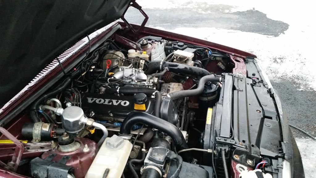

Olin toissaviikonloppuna irrottanut -96 purkuautosta 6304:n ja lootan pakettina ja viime viikon maanantaina oli kansi avattuna irtaallaan. Meinasin ensin että laitan kuntoon ja tuuppaan 242:een, mutta tämän korin myötä sovitustyö helpottui kummasti :) Koneessa ei muuta vikaa ollut kuin yksi palanut pakoventtiili kutospytyssä. Vaihdoin molemmat pakovenat sinne. Kanaviin kulmien tasoitus, venttiileille läppäys, uudet ohjurikumit ja nippuun. Perjantaina aloitin töiden jälkeen elimensiirron ja illalla oli kardaania myöten paketti paikallaan. Koko aikana en tullut edes irrottaneeksi lootaa koneesta.
Viikonloppu meni sähköjä räplätessä ja sunnuntai-ilta pakoputken kanssa. Putkisto on takapöntölle asti 3", takapönttö ja häntä 2,5". Vois se vähän hiljaisempikin olla, mutta eiköhän se siitä. Tällä viikolla ollut sitten muuta pientä viimeistelyhommaa ja illalla ajelin sillä kotiin. Puutoslistalla on enää moottorin- ja vaihteistonohjauksen puolesta nopeusmittarilta lähtevä signaali. Shifteriksi sai käymään suoraan AW71:n kepin kun kutosen lootasta löytyi kiinnikepaikkakin valmiina tukitangolle.
Pestävä vielä...

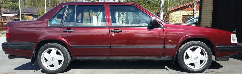

Noniin, nyt joutaa päivittämäänkin tilannetta välillä.
Etusatulat jumittavat hieman. Vaikka männät menevät sisään yhdellä kädellä isohkoilla siirtopihdeillä, eivät ne tunnu palautuvan ajossa painamisen jälkeen kunnolla. Tarttis vaihtaa kumisarjat. Taakse kaivelin 18mm vakaajan ja mittaristoon ranetin 960 nopeusmittarin 740 mittaritaustalla. Neula täytyy asettaa paikoilleen uudestaan, nyt näyttää maantienopeuksissa turhan paljon alle todellisen. Eihän niissä asteikotkaan täysin kohtaa, mutta sais edes sinnepäin. Hieman siinä oli puuhaa, mutta kun vaan kytkennät sai kunnolla selville(kiitos TVS:lle helpdeskistä) niin lähti toimimaan hyvin. Edelleen vaan uupuu lootalta nopeustieto, joten sitä ois metsästeltävä varmaan alkuviikosta. Samalla ois laitettava 960 lämpömittari. Tuolla kuvatukset operaatiosta ja lopputuloksesta.
Sain jopa kuvankin otettua eilen päivällä ulkopuolelta. Pesemättähän se on edelleen ::) Noille vanteille meinasin pyöräyttää talvirenkaatkin, sopii ulkonäköön hyvin. Ylimaalattu joskus, maalipinta vaikuttas kaikin puolin hyvältä. Mitä nyt muutamia kiveniskuja siellä täällä. Puuttuvasta toisesta lambdasta ruiskuboksi herjailee näköjään vasta noin 70km ajon jälkeen. Ja loota vaihtaa kyllä neloselle, mutta jättää lukkoturbiinin kytkemättä.
Pienenä tarkennuksena, että em. 70 tuntia sisältää siihen mennessä kaiken tähän liittyneen touhuamisen :)

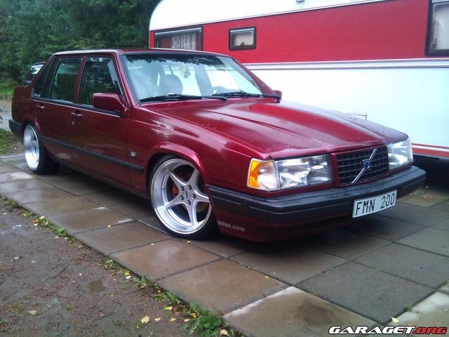

Vaihdoin chopatun kanssa pyöriä ja nyt alla on hetkellisesti Polarikset. Ei ne oikein tämän värisessä laitteessa nykyisen värisinä sykähdytä puoliksikaan niin paljoa kuin chopatussa.
Huikkoster, eehkä on lievää impulsiivisuutta havaittavissa siinä miten herkästi näihin ryhtyy ;D

Onko nuo pellit etuvetovolvojen 16' ?
Poissa Lankku
  • 302 km/h@mile tiiliskivellä
  • Viestejä: 8156
  • Sairaan nopee
    • Videoita
Vs: 745 -89 B6304
« Vastaus #11 : 01.10.2011, 18:07:23 »
Onhan ne.
