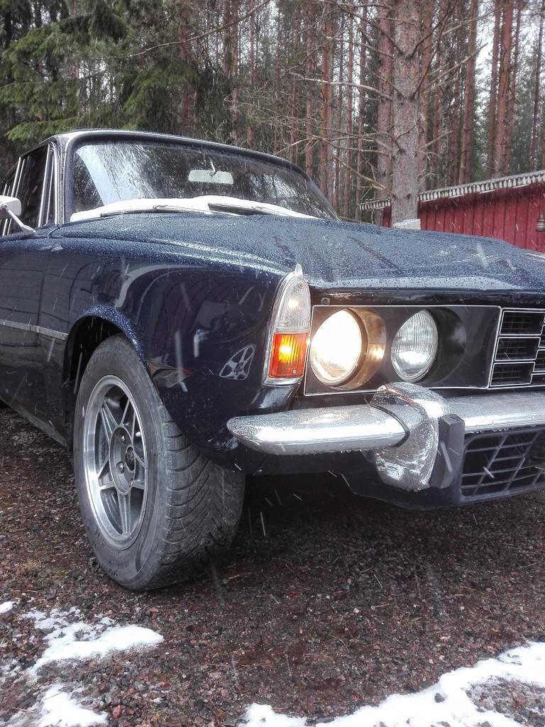

Valot toimii. Aiemmin ostetut linssien rosteriruuvitkin löytyivät tovin etsiskelyn jälkeen. Ei tarvinnut sekalaisia ja jo ruskettuneita ruuveja enää laittaa, kierteet pohjissa oli vähän epämääräiset mutta varovaisella edestakaisin pyörittelyllä yhteinen sävel löytyi. Yksi ruuvi piti lyhentää kun kierteen pohja ilmeisesti kupettunut tukkoon tjsp. Ei jaksanut enää ruveta tussaroimaan sen kanssa vaan ruuvista ~3mm pois.
Piuhat ja liittimet vois ajatella ens talvena uusivansa. Aika tummunutta on johdin vaikka vähän pidemmältäkin kuorisi, meni nyt näine  hyvineen uusilla liittimillä paikoilleen ja laitetaan sit joskus vaikka sellaiset kätsät sekä tiiviit AMP liittimet. Liittimiin ei olisi ehkä muuten tarvinnut nyt puuttua, mutta koska on kyse brittiautosta niin sinisen ja punaisen auton liittimet olivat päinvastoin...  :2funny: Kyseessä siis uros-naaras pyöreät painettavat liittimet jotka olivat kahdessa autossa eripäin. Nämä eivät kuitenkaan enää olleet ensiluokkaisesa kunnossa joten en ruvennut enempää tuskailemaan vaan laitoin vaihtoehtoiset liittimet.
Joo, rengas on väärinpäin. Kiireessä laittelin pyöriä muutama ilta sitten paikoilleen ja tajusin toista laittaessani virheen enkä jaksanut enää... pitäis kumit muutenkin käydä vaihtamassa niin en ruvennut enää alkamaan.

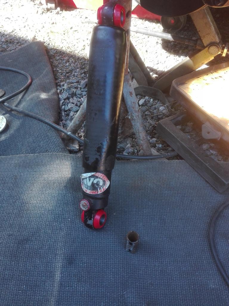

Etuiskareiden puslat ja holkit vaihdoin eilen, vielä ei ole joutanut koeajolle mutta harras toive olisi että moneen kertaan mainittu raivostuttava kolahtelu keulasta olisi nyt pois. Puslat oli kyllä aika huonot juuri enemmän kolisevalta puolelta.
Yhden, kuvassakin näkyvän, holkin kanssa joutui neuvottelemaan kun se oli ruostunut tukivarren tappiin kiinni. Rälläkällä oli sovintoehdotus joka kelpasi...

Sitkeä keulan kolina tuli loppuviimein noista iskarien puslista. Niiden vaihto häivytti sen ärsyttävän terävän kolahtelun. Tosin epäilen ettei tämä ole ihan lopullinen korjaus koska iskarin alapää on tapissa jossa se on vain sokalla, ei varmaan kauaa tarvi ajella kun rupeaa taas kolaamaan. Tämä pitäis varmaan modata jotenkin sillai että joko metalliholkki pois, tai tappiin kierteet ja holkki kiristetään mutterilla.

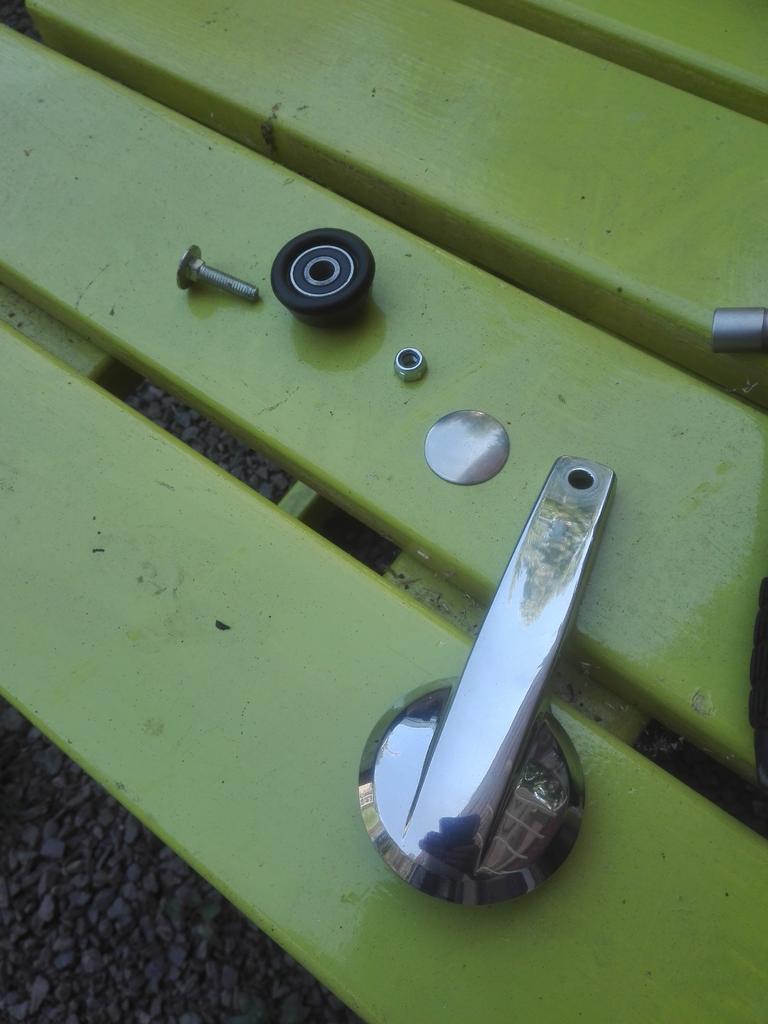

Kammo vahinko... ikkunan kammesta irtosi nuppi.  :crazy2: Tiukkaa kumia oleva nuppi oli sen verran haljennut kiinnitysnastan ympäriltä ettei enää pysynyt paikoillaan kun ikkunaa koitti liikutella. Ajelin eilen illan riennoista Porvoosta kotiin se nuppi mittariston hyllyllä ja pohdiskelin että millähän tuonkin korjaisi, purkuautossa saattaa toki olla ehjä kampi. (ainakin koko hissi pitäisi siitä vaihtaa tähän kun kuskin ovessa on niin paljon väljää ko. mekanismissa)
Nukkuessa oli ratkaisu kypsynyt, heti kun silmät raottui niin mietin jo varastossa olevia pieniä laakereita.  :))
Aamukaffen jälkeen kipinkapin pajaan touhuamaan. Todentotta, laakeri sopii sinne nupin sisään kun hieman ajoi Dremelillä lisää tilaa. Lopulta käsissä oli varsin tukeva ratkaisu jossa nupin sisään  asettui se laakeri, laakerin ja kammen väliin piti vielä laittaa pieni holkki että nuppi pyörii vapaasti eikä kahnaa kampeen. Kupukantapultti oli täydellinen kiinnittämään nuppi kampeen ja alkuperäinen suojalevykin meni paikoilleen peittämään pultinkannan. Kammessa oli mukava tila mutterillekkin niin ei tarvinnut työstää siihen mitään.
Laakeri on peräisin kuivausrummun tukirullasta joka hajosi muualta kuin laakeristaan. Se mainittu holkki on toisen samalaisen laakerin keskiosa jonka olin jo aiemmin purkanut kun etsin pieniä laakerikuulia. Tuossa kun on tietysti laakerikuulien ura niin olipa kivasti sopiva nupin reikään, pysyy nupin syleilyssä ilman kikkailua niin ei tarvi kikkailla asennuksen aikana monen irto-osan kanssa.
Tuli tosi tukeva nuppi. Nyt kuminuppi ei joudu niin kovalle rasitukselle vaan laakeri ja pultti ottavat voimat vastaan, kumi toimii enää vain otepintana ja toki visuaalisena elementtinä.
