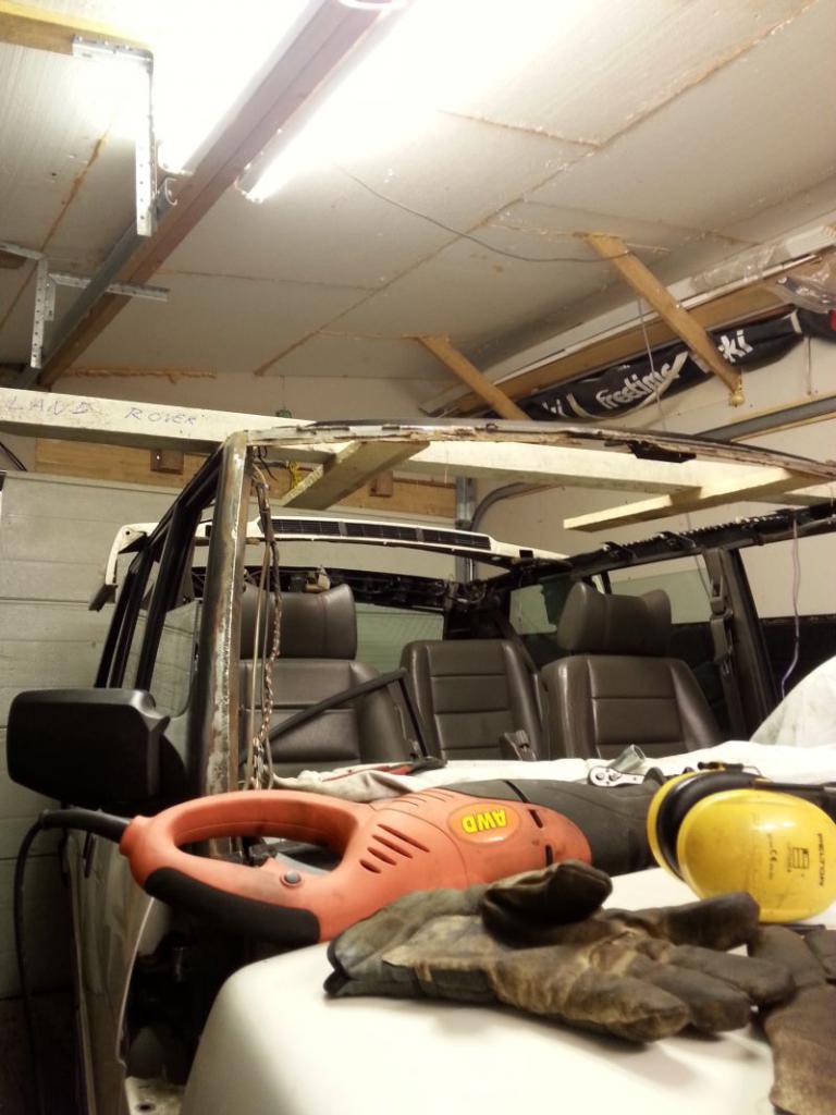

Aloitetaan siitä mainitusta tuulilasinkehyksestä, muistaakseni alkuperäinen suunnitelma oli vaan vaihtaa se mainittu kattopelti. Pellin irroituksen jälkeen näki tommosen kevyesti ahavoituneen alueen lasin yläkarmissa... Peltiä ei ollut enää ollenkaan, muhennosta ja sikamassaa.
Lisäbonuksena oikea A-pilari oli mädäntynyt pistehitseistä sillai että ulko-, ja sisäpinnat olivat tuulilasin tiivisteen alta kokonaan irti toisistaan. Vasen oli onneksi hyvä koska purkuautossa se vasen oli vähän lommoutunut. (kolaripeli)
Kehys siis vaihtoon vasemmasta ylänurkasta oikeaan alanurkkaan, helppo juttu.  ::)
[ihttps://forums.offipalsta.com/picture.php?albumid=731&pictureid=166914mg][/img]
Siinäpä se, romulavalle mars.
Ehjän karmin sovittelua. Kehyksen alanurkka tossa A-pilarissa vähän ikävä kun oli saatava leikattua tarpeeksi alhaalta että sais kaiken kupan pois. Kojalauta alkoi jo olemaan edessä ja ite pilarinkin muotoilu rupeaa aiheuttamaan vaivaa tuossa ovisaranan kiinnityksen kohdalla. Ajoin niin alhaalta poikki kun vain kojelautaa irroittamatta mahtui.
Lopulta karmi oli paikoillaan ja sai maalin päällensä.
Pohjalle happomaali ja pintaan alkuperäisen kaltainen satiinimusta + satiinilakka. Amatöörille ihan ok lopputulos.
Tuulilasin kanssa tuli vaikeuksia. Ostin uuden tiivisteen ja kiilakumit, alunperin olin laittamassa orkkislasia mutta se pirulainen halkesi kiveniskemästä asennuksen loppumetreillä. Sain edullisesti eräältä alanmieheltä ehjän ja hyvän lasin mutta sekään ei mennyt paikoilleen. Lopulta kärräsin koko hoidon lasiliikkeeseen, sielläkin tovi manailtiin mutta lopulta lasi oli karmissa. Ehjänä.
Muutaman tunnin kattopellin vaihto vähän venähti.  V:>

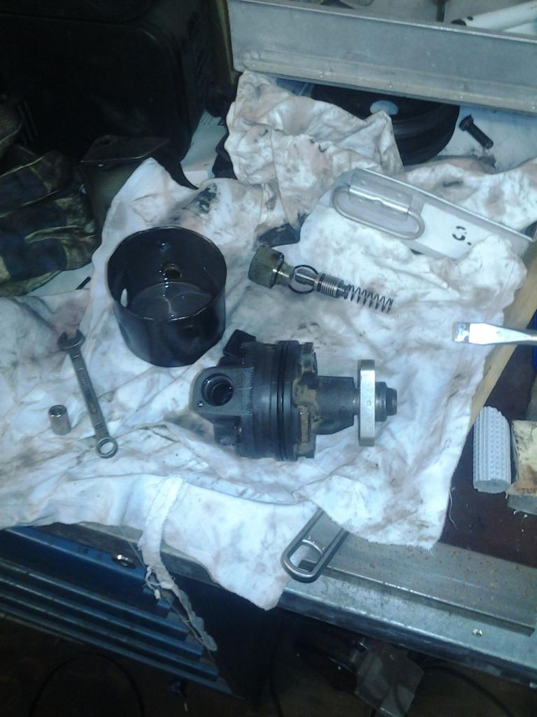

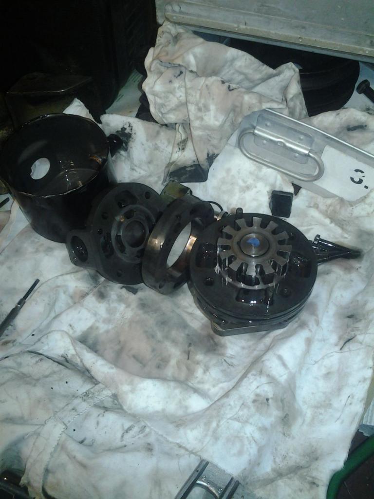

Mainitsin tuossa aiemmin ohjaustehostimen pumpun korjauksesta. Vikana oli ilkeä vuoto akselitiivisteestä. Näihin on saatavilla tiivistesarja, joka tosin on koko komeudessaan vain se stefa ja säiliön iso o-rengas, jotain kuitenkin ja näistä tämmöiset vuotaa. Pumppu on vähän samantyylinen kuin ameriikkalaisissa yleisesti näkyvä pisara-malli, tämä vaan on pyöreä mutta ideana sama, pumppu on säiliönä toimivan peltikuoren sisällä.
Hyvinkin simppeli laitos. Purkamiseen ei kovin suuria lahjoja tarvittu, ainoastaan akselilla olevat pari lukkorengasta oli vähän miettimistä aiheuttavia koska niiden poisto vaati ikäänkuin oikeassa järjestyksessä suoritetut voimistelut.
Tavoite tuli saavutettua, vuoto loppui ja pumppu teki töitä remontin jälkeenkin. Ihan kuivaksi pumpun alue ei tullut kun imuletku on hyvinkin kovettunutta ja tahtoo mehiä vaikka kuinka kiristelisi. Tämä jäi silloin laittamatta mutta mistään varsinaisesta vuodosta ei kuitenkaan ole kyse.

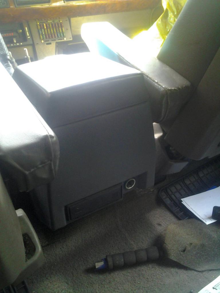

Keskikonsoli oli aika kolhittu. Kulumaa ja kolhuja ohuessa vinyylissä, sekä cubby boxin takaseinä korjattu mutta se vinyylipinta jätetty korjaamatta.
Pienen harjoittelun tuloksena konsolissa oli kohtuullisen onnistunut uusi vinyyli. Tiukimmat mutka tuotti hankaluuksia kun ei osaa mutta onneksi näkyvät alueet on ok. Pääasia että on yhtenäinen ja ehjä.
Cubby boxin kansi vielä vanhaa kamaa, se on ehjä mutta nyt tietysti erivärinen.

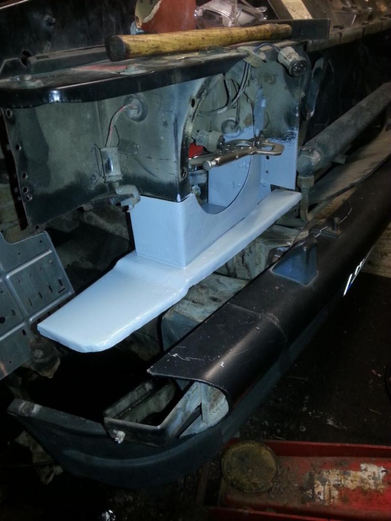

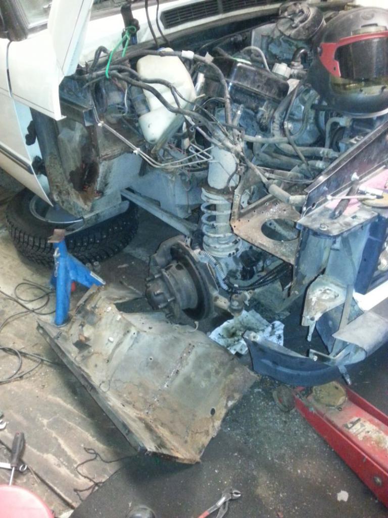

Tällä hetkellä autossa on meneillään mittavat ruostekorjaukset joita tehdään kun jaksetaan/ehditään. Talvisin ei juuri tapahdu kun toi mun paja on silloin varattu pikkuautolle jota ei raatsi ulkona makuuttaa talvella.
Kuten mainittu, korikehikko vaatii käytännössä ympärihitsauksen mittavien ruostevaurioiden ja hyvinkin epätasaista laatua olevien aikaisempien korjauskerrostumien vuoksi.
Oikea etunurkka on jo vaihdettu, korjauspalana, pl silmäkulma jonka korjasin kun silloin motivaatiohetkellä ei ollut tuota koteloa kauppiaalla hyllyssä. Sisälokari tuli kokonaisena palana.
Jonkinverran askaretta toki, eikä tilannetta helpottanut rintapellin/jalkatilan ruostevauriot. (Rangen vakiopaikka)
Korikorvake oli lähinnä muisto vain. Tämä on aika ikävän lähellä runkopalkkia, tietysti, joten uuden rakentelu oli vähän semmoista ähräämistä kun ei tullut purettua koko keulaa pois. Jos olisi tiloja niin alunperin olisi pitänyt nostaa kone ja kaikki pois tieltä. Mutta kun säilytystiloja ei oikein ole niin ei auta.
Muutama metri MIG lankaa paloi mutta lopulta lokari, lamppukotelo ja se korikorvake on valmis.
Etunurkkaan tuli väkästeltyä akkutelinekkin, vanha kun oli mädäntynyt lokarin kanssa kilpaa. Oma design tarjolla olevista materiaalista.
Tästä oli hyvä jatkaa kohti perää. Jalkatilan lattia ja etu alanurkka sekä a-pilarin alapää, sekä tietysti koko helmakotelo. Oikealle tein kaikki suorasta pellistä... Hirvee homma kun ei oo vehkeitä. Vasemmalle on jo ostettuna valmiit palat etunurkasta helmakotelon takapäähän asti.  :idiot2:
Tällä hetkellä projekti on tuon c-pilarin ja takalokarin kohdalla menossa hiljalleen. Lokari näistä mätänee turvavyön kiinnityksen kohdalta ja c-pilari mätänee alapäästään, osasyynä rakenne ja tilannetta pahentaa mainitut kattoluukun poistoletkut jotka tulevat tänne. Ei paljo tarvinnut kättä heilauttaa kun koko pilarin pohja lähti letkun kanssa irti. Ruoste myös kiipeää takakontin sivuseinässä olevan takapenkin kiinnityksen ansiosta ylöspäin kohti takasivuikkunaa. Kaksoispeltirakenne, takaselkänojan lukkolaite paksummassa pellissä, joka taas koripellissä pisteillä. Siellä on ruosterotan hyvä asustella piilossa vuosikausia. Tästä lisää myöhemmin.
