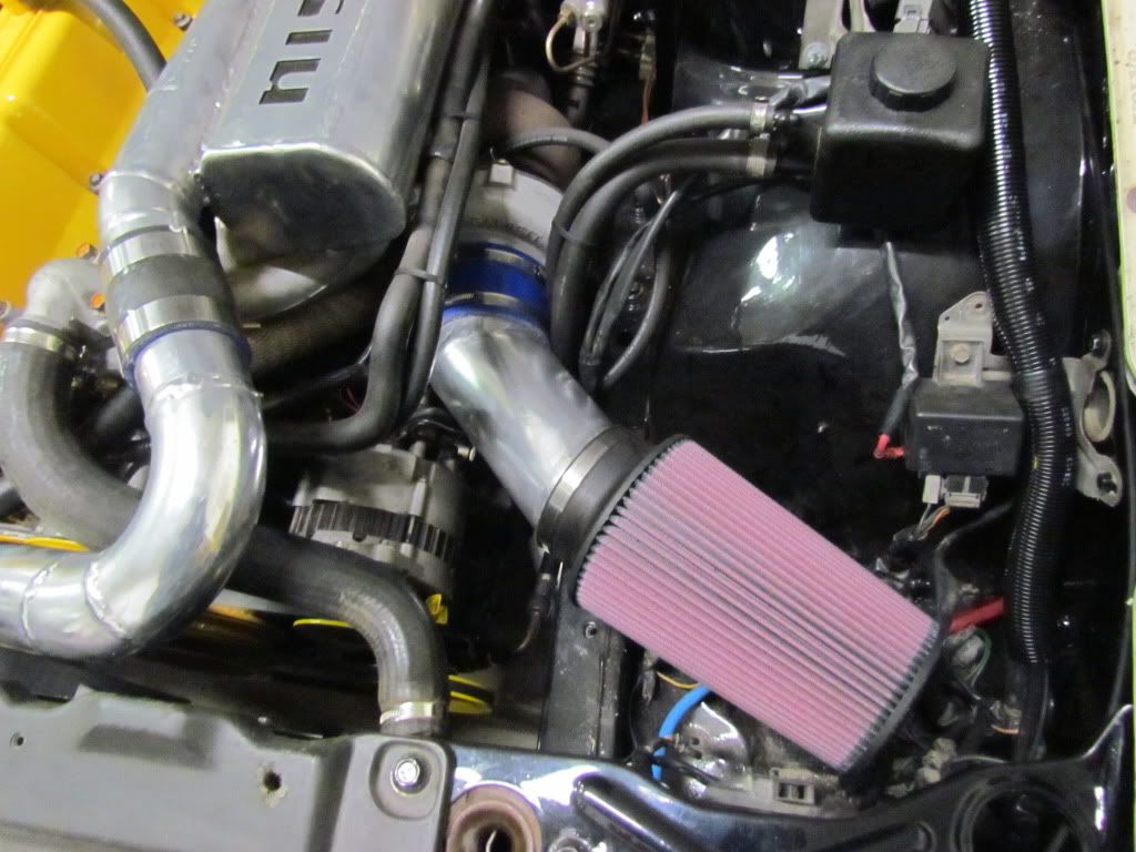

seuraavana vois siirtää akun peräkonttiin niin sais enempi tilaa ilmanputsarille.

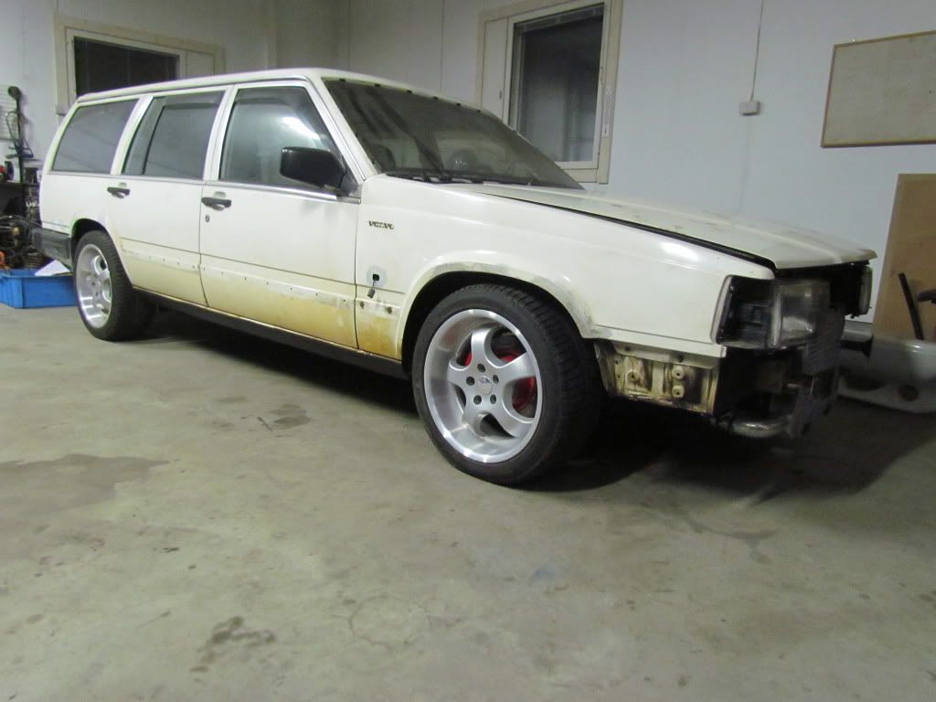

Millä ET:llä nuo vanteet on ja minkä kokoiset gummit?

ellei minun vanhat silmäni vääriin nää niin tuolla on spacerit välissä?

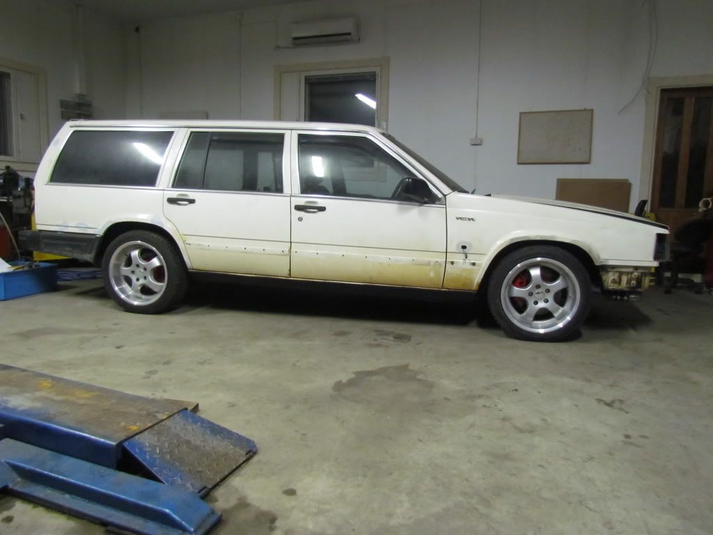

tarkka silmänen pitää olla että erottaa tuolta nuo spacerit :pomo: mutta eipä näihin taho vanteita löytyä niin sielä tosiaan on 30mm spacerit. vanteiden et tais olla 35 ja kumit 225/55? 17 :) sais ehkä olla kapeemmat kumet ku vanhassa volvossa rappas vähä kaariin vaikka sieltä oli ylimääräset rälläköity pois. ajattelin että ois sentin kaks levittäny kaaria siihen tyyliin että ois rälläköiny pokkauksen kohalta auki ja laittanu peltiä väliin mutta taka kaaresta ei oikeen osaa sanoo minkä näkönen siitä tulis ku tuo ovi tulee niin lähelle tuota kaarta. eikä jaksa kokokylkee ruveta levittämään :D
ja lujinki tuon alusta jutun vähä sen jälkeen ku olin tänne tuon viestin laittanu. :)
että varmaan jää alusta tilaamatta jos ei pujota ku parikymmentä milliä autoo ja silti siihen hintaan pitäs saada kunnon alusta ja kuitenki ennen kesää  ;D  Astran iskareitaki oon aatellu (vai mitkä ne tähän passas) ku perällekkään ei paljo painoa tuu niin ne vois jopa kestääkki siellä.  Ja hyvä että jotain vähä proju kiinnostaa niin ei tarvi yksin täälä kirjotella. :) ens vuojen puolella varmaan rupeen taas enempi olemaan pajalla niin saa jotain ehkä aikaseksi :)

ei oo vaikee arvata että takaveto volvossa on spacerit ja kyllä tuossa harmaa väri muuttuu ennen jarrulevyä  :pomo:

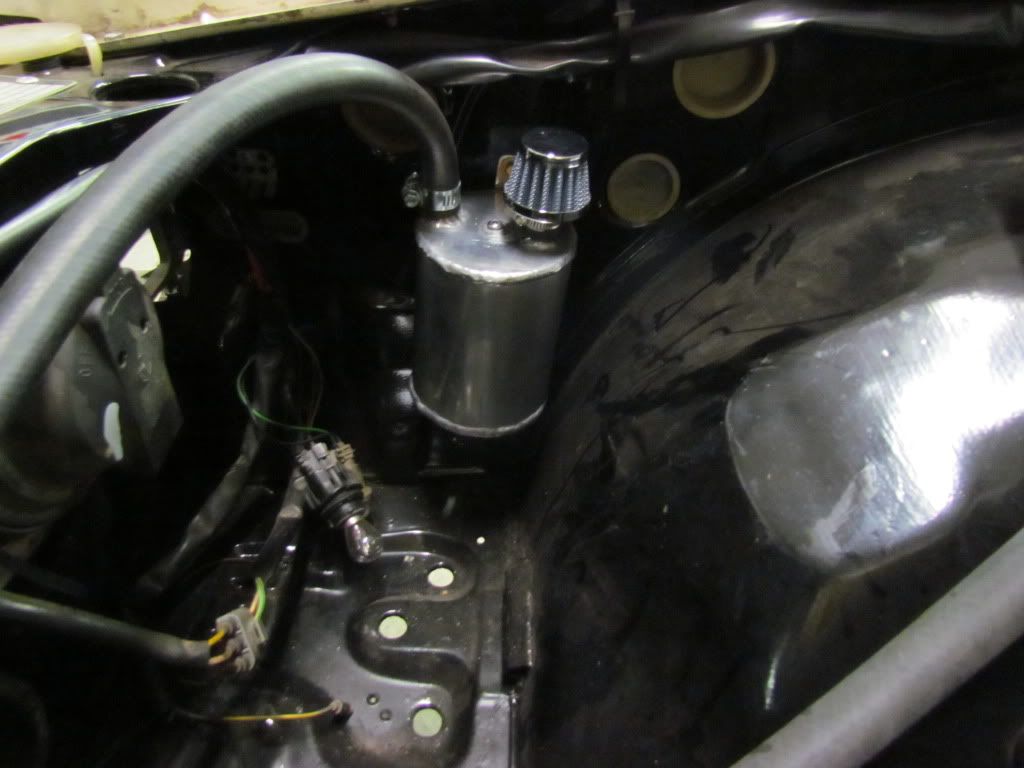

taas oon jotain pientä saanu aikaseksi. akun sain siirrettyä peräkonttiin ja jakoplokin laitoin konehuoneeseen mistä saa tarvittaviin paikkoihin virran vedettyä. ja akun paikalle tuliki sitte ilmanputsari.
ja teimpä myös huohotin säiliön.
huohotin puhaltaa tuon pöntön pohjalle ja sieltä sitte höyryt nousee parin patapatan läpi tuolle suodattimelle joten hyvällä tuurilla ei öljyä pitäs tulla ollenkaan höyryn mukana pois tuolta :)

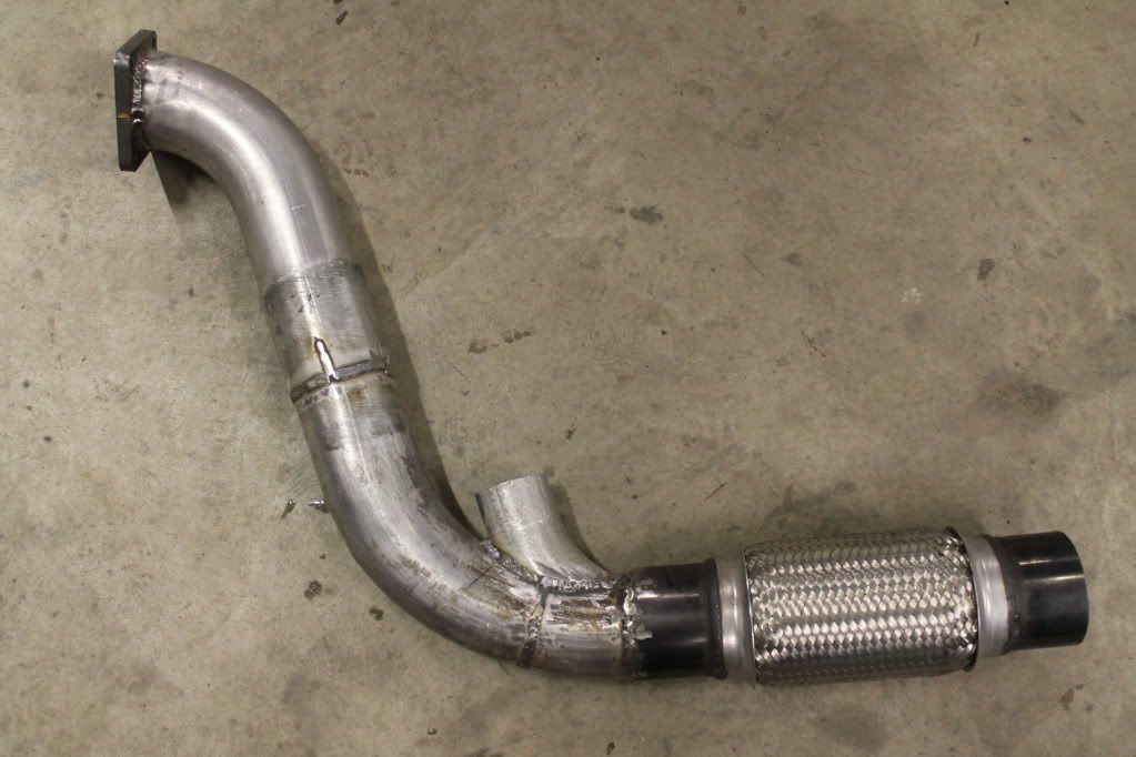

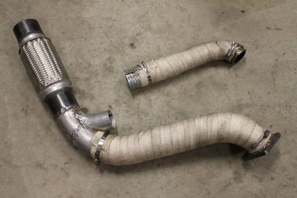

tänään sain 3" downpipen tehtyä ja hukkaportin putken liitettyä siihen
sain putken pultattua paikalleen niin muistin että siihen ois jatkoksi pitäny hitsata vielä reilu 10cm suoraa putkee mutta äkkiäkös tuon irrottaa. loppu putki perän taakse on tehty jo kolme vuotta sitte siihen pitää vaan vielä muutamat kiinnikkeet tehdä.
ja ehkä vielä haarotan putken molemmille puolin. oiskohan 100mm putken päät liian isot ?? ;D

Tee 100mm kylkiputki :)
