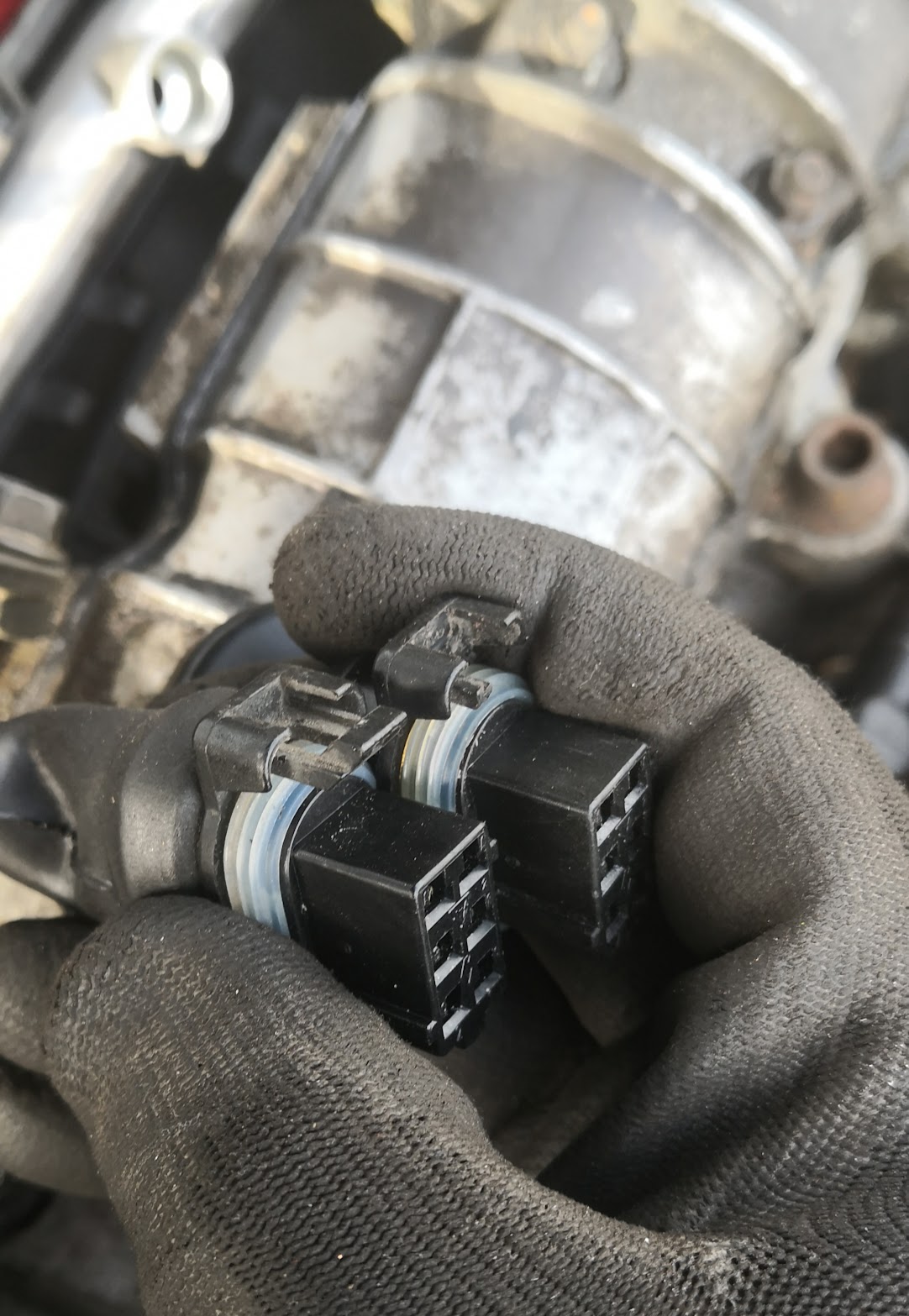

Kaksi neljästä suuttimen johdosta oli tämän näköisiä. Eikä ne kaksi muutakaan häävejä olleet
Vaikka ongelmat eivät välttämättä näistä johtuisikaan, pitää johtosarja rakentaa uusiksi - suuttimien liittimetkin olivat todella hauraita. Toivottavasti jostain löytyy pinnejä, jotka tuohon liitinrunkoon sopisivat. Muutoin täytynee vaihtaa molemmat liittimet johonkin geneeriseen tuotteeseen.
Sitten voidaankin ihmetellä näitä suuttimia, olen melko varma, ettei suuttimissa näkyvät vauriot syntyneet irrottamisen seurauksena, mutta varma en tietysti voi olla. Kuitenkin tummat jäljet noissa halkeamakohdissa viittaisivat, että ovat olleet pidemmän aikaa rikki. Nämä lähtevät seuraavaksi suutinhuoltoon, neljän varasuuttimen kera - josko saataisiin 4 toimivaa takaisin.
Kahdessa suuttimesta oli selkeä halkeama suuttimen kärjen vieressä. Tällä lienee jo vaikutusta katoaviin polttoainepaineisiin

Eikös nuo ole malliltaan Bosch EV1? Eli siis samanlaisia kuin vaikkapa vinokoneissa?
Omassa 940:ssä oli tuo muoviosa karissut yhdestä suuttimesta pois, toisesta aivan päreinä mutta paikallaan ja kaksi oli ehjää mutta niistäkin toisen kärki tipahti irti irroittaessa suuttimia.

Meinasin juuri kirjoitella samaa että pistokkeet lienee mallia AMP junior power timer & apu löytyy vaikka Motonetista;
https://www.motonet.fi/fi/tuote/487502/Pistokesarja-AMP-Junior-Power-timer-2-napainen
Ja jos on aikaa odotella niin ebaystä saa monta sarjaa motonetin hinnalla :)

Juu, EV1 suuttimia nämä ovat. 0280150741 koodilla.
Edit: Ja tosiaan, kirjoitin ehkä hieman epäselvästi, noita suuttimien liitinrunkoja kyllä löytyy monestakin paikkaa, mutta tarkoitin tuota liitintä millä tämä suuttimien johtosarja kiinnittyy ecun johtosarjaan. Kyseessä on 6-pinninen Delphin liitin.
