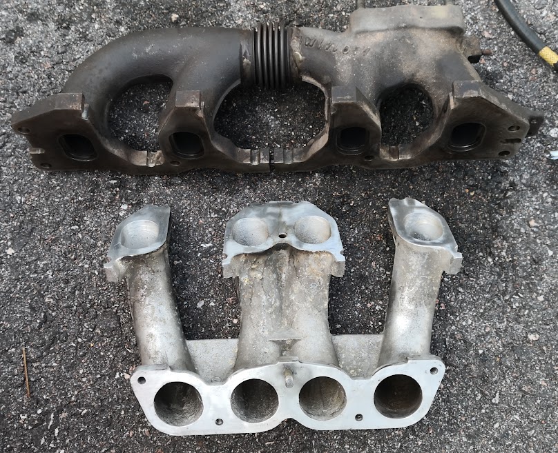

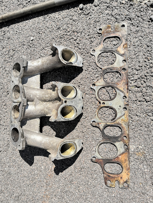

Niinhän siinä sitten kävi, että piti ruveta tonkimaan sitä imuvuotoa. Eli imu- ja pakosarja piti irroittaa.

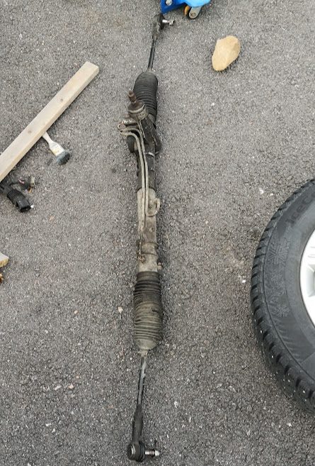

Imusarja irtoaa kahdessa osassa - irroitettu hammastanko
Samalla kun tuossa puuhaili, niin tuli irroitettua myös hammastanko, kun ohjauksessa oli klappia. Uusi ohjausvaihde odotteli vaihtoa uusilla raidetangon sisä- ja ulkopäilla sekä haitarikumeilla varustettuna. Samaan syssyyn tuli huomattua, että klappi johtuikin ohjausakselin nivelestä, eikä tuosta hammastangosta, joka aiemmin oli epäilyksen kohteena. Koko settihän on nyt tietysti pihalla leviänä, ettei paljoa ole metrejä tälle kesälle saatu. Toki, oli nuo hyvä laittaa kuntoon, varsinkin tuo ohjausakselin klappi oli hyvin mielenkiintoinen kiihdytyksessä, ja toinen raidetankokin näytti olevan banaanin muotoinen...
Pakosarjalla ei ole mahdottomasti tilaa mennä tulipeltiä kohden - Imusarjan tiivisteestä oli jo osa hävinnyt
No, vaikka en varsinaisesti imuvuotoa löytänyt, oli tuo tiiviste niin haperoa tavaraa, etten yhtään ihmettele jos sieltä on jotain vuotanut. Motonetin tiiviste oli sitten jotain ihan kuraa, eikä lainkaan sopiva tähän autoon. Imupuolen aukot liian pienet  >:( Piti sekin sitten ulkomailta tilata. Jottei homma turhaan helpottuisi, turbon ja pakosarjan välinen tiiviste on ilmeisesti jokin maailman harvinaisin, mutta Saabin mallistosta löytyi joku sinnepäin oleva, suhteellisen sopiva koko. Nyt enää tuota tiivistettä odotellaan saapuvaksi, niin pääsee kasailemaan auton taas ajokuntoon.
Pakosarjasta löytyi pari halkeamaa turbon laipan kohdalta - tiedä sitten onko mennyt imuvuodon vuoksi sen verran laihalle että on saanut lämpöä, vai tekeekö 30 vuotta ja 200tkm kuitenkin tehtävänsä
Pakosarjassa oli myös sanomista, kahdesta kohtaa haljennut, joten siihen piti tilalle kehittää vaihdokki. Onneksi irtokoneessa oli pakosarja ehjä, niin lykitään se sinne tilalle. Molemmat halkeamat oli turbon nielun kohdalla, liekö sitten käynyt laihalla, tai sitten mennyt vaan iän kanssa tuollaiseksi. En nyt lähtenyt tuota vanhaa korjauttamaan - mahtaako tuollainen valupakosarja kestää korjauksen jälkeen miten...
Onneksi on varaosia nurkat täynnä  :o
Ihan helpoin homma tuo purku ei kokonaisuudessaan ollut, aika paljon tavaraa piti ottaa tieltä pois että pääsi ylipäänsä pakosarjaan käsiksi. Kone paikallaan pakosarja ei mahdu pois paikaltaan, vaan taaimmainen moottorin kannake piti irroittaa, ja kenottaa konetta hieman ylöspäin, että turbo mahtuu kallistuksenvakaajan tangon ohitse kääntymään.

Imu ja pakosarjan tiivistepinnat tuli putsailtua ennen asennusta  - - Motonetin pahvitiiviste alla, parempi versio päällä
Jatketaan taas turinointia, moottoriremppa tuli saateltua loppuun erinäisten käänteiden jälkeen. Päädyin laittamaan turbon ja pakosarjan väliin Bilteman Saabin tiivisteen, vaikka halkaisija olikin kokonaista millin speksiä pienempi. Tokkopa tuolla nyt mahdottomasti tehoissa jäädään. Motonetin pakosarja/imusarjatiiviste oli niin heikko esitys, että hommasin tilalle kunnollisen.
Kun tiivistepinnat oli puhdistettu, vedin kaikki tiivisteet vielä kuparispraylla pariin otteeseen ennen asennusta. Niputus sujuikin ilman suurempia ongelmia. Ensikäynnistyksien yhteydessä en havainnut mitään outoa. Tyhjäkäynti oli palannut. Tästä lisää tuonnempana...
Ohjusakselissa oli sormin tuntuva klappi, josta epämääräisyys ohjauksessa johtui, varaosa-autosta toimiva tilalle.
Uusi (kunnostettu) hammastanko sai tosiaan vielä uudet raidetangon päät ja uudet haitarikumit. Lisäksi vaihdoin varaosa-autosta ohjausakselin päittäin tämän auton kanssa. Kun akseli oli käsissä, klapin tunsi ihan sormissa pyörittelemällä. No pääasia että tuo klapin aiheuttaja löytyi.

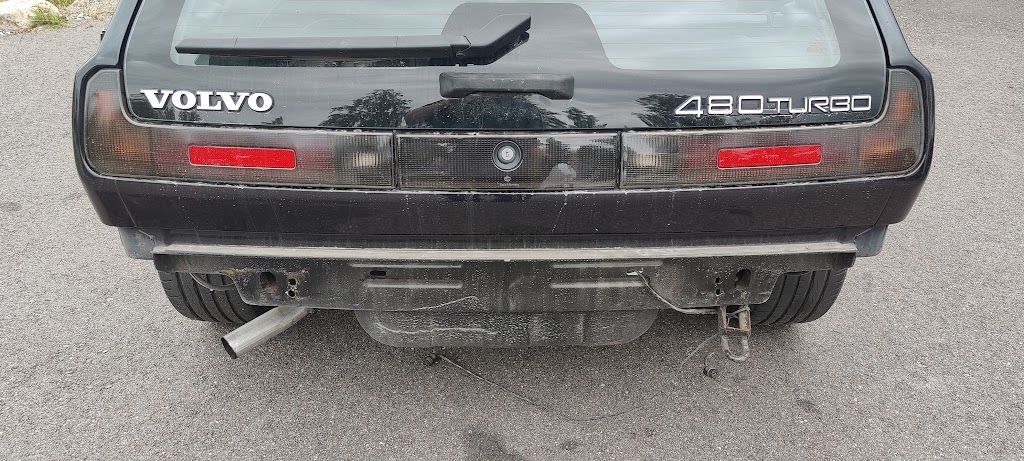

Tätä lähdettiin vaihtamaan, yllättävän hyvässä kunnossa äkkiä katsoen, mutta olihan siinä älyttömästi paikkoja, eikä geometriakaan ihan ollut kohdallaan kun puskurin asento muuttui melkoisesti kun rungon vaihtoi
Lähemmässä tarkastelussa näkyy jo todellista kuntoa
Puskurin takaa yllättäen löytyi erinomaisessa kunnossa oleva pelti. Tämä on ilmeisesti ylimaalauksen yhteydessä tehty, ja asiallisesti on tehtykin.
Jostain minulle oli eksynyt uudet rekisterikilven valotkin. No ei vanhatkaan älyttömän huonossa kunnossa olleet, mutta samalla nuo tuli vaihdettua
Taas iskenyt vauhtisokeus, enkä ottanut kuvia kootusta puskurista irrallaan. Tässä kuitenkin kasauksesta pari kuvaa.
Puskuripalkin ja puskurin väliin tuleva vaahtomuovikappale - tähän on tarttunut vanhasta palkista ruostetahroja
Ja sitten se olikin jo koossa, joudutte nyt luottamaan sanaani ja uskomaan että palkki tosiaan vaihtui... :)

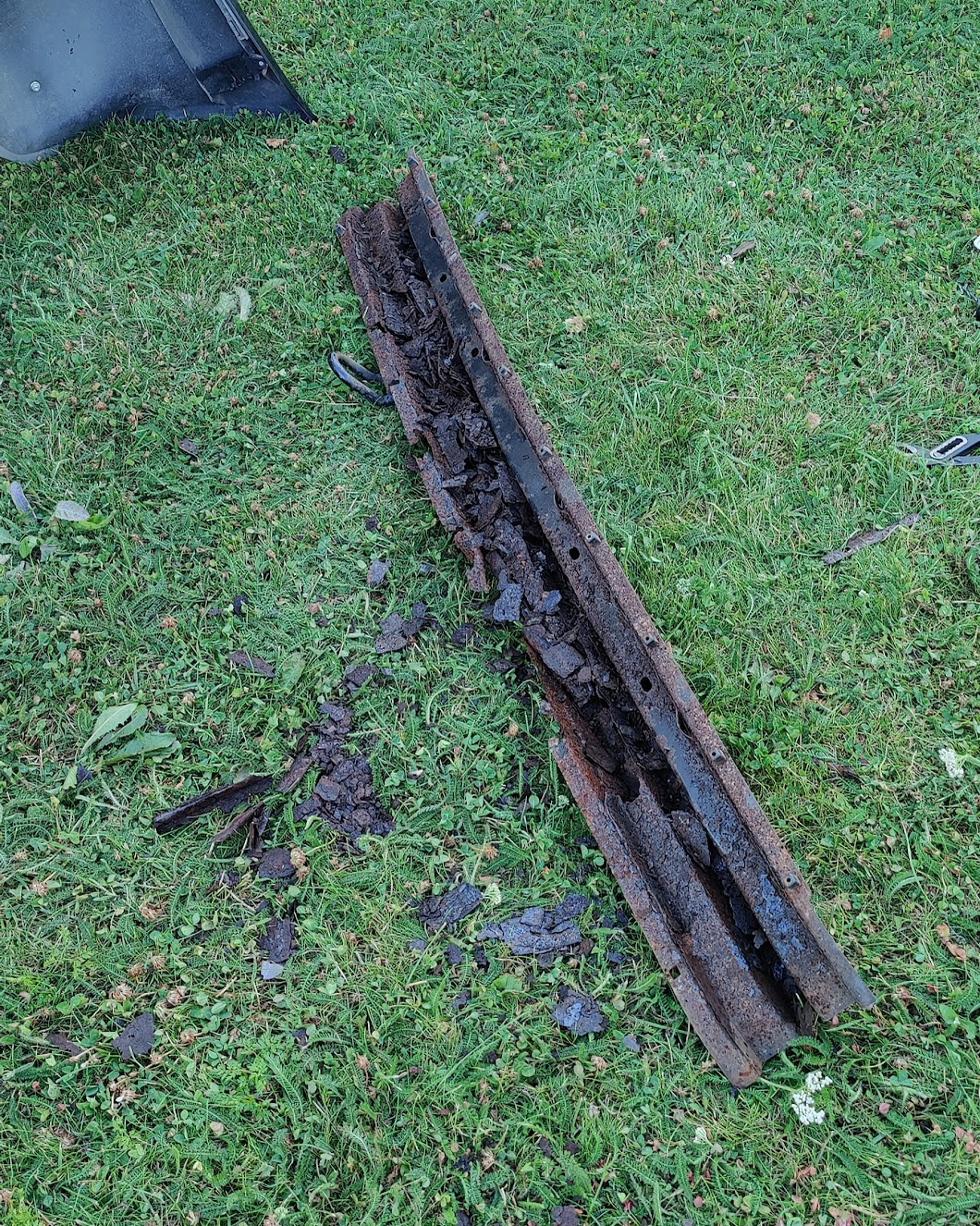

Samalla totesin, että myös keulan puskuripalkki alkoi olla valmista tavaraa. Löysin kunnostetun ja sinkissä uitetun yksilön eBaysta, ja laitoin sen tilaukseen. Siitä piti parisataa köyhtyä.

Etupuskurin tukipalkki oli heikossa hapessa. Puskuri hieman roikkui ja ei ollut oikein elvytettävissä. Uusi käytetty tilalle euroopasta, ja sille pieni kunnostus.
Aika heikossa hapessa tämä palkki oli. Silti tästäkin saa talteen muoviklipsut, joilla uusipalkki kiinnitetään takaisin puskurin kuoreen.
