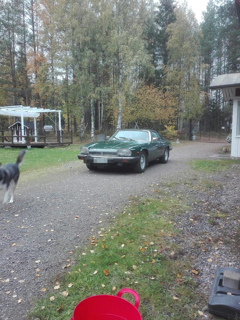

Laitetaan nyt tästäkin lyhyt esittely yleiskuvineen. Kyseessä aito imperiumin tuote, ekonomic täysmoottorilla: 5,3litr V12. Ihastuin tähän puolivahingossa yövuorossa tehdyn perinteisen nettisurffailun tuloksena... pari päivää koitin perustella itselleni että miksi tämmöistä ei tarttis. Huonoin tuloksin. Kauppiaan kanssa sovittiin katselmus, ja koeajo, paluuta ei ollut. Auto kun oli just niin siisti kuin myyntiesite antoi ymmärtää niin lyötiin herrasmies-tyylin kaupat lukkoon käden puristuksella.
Paperit tehtiin vähän myöhemmin.
Sitten alkoi odottelu, iso kissa kun oli luvattu jo elokuvan kuvauksiin toiseen kaupunkiin n. kk päiviksi enkä tästä lähtenyt vinkumaan mitään. Lopulta auto siirtyi mun haltuun ja vaikka jo muutenkin vähiinkäyvän ajokauden rippeet kuluivat odottelussa niin tämmöinen on ihan kiva lisä auton historiaan. Voi joskus kiinnostaa jotain, tai sit ei, mitä ei tiedä siitä ei huolehdita.
Kyseessä otsikon mukainen series II XJ-S coupe. Varsin maltillisilla kilsoilla, ~100tkm, ja kattavalla historialla oleva suomi-auto, ollut yhdellä omistajalla ihan viime vuosiin asti ja yleiskunnon sekä paperitavaran perusteella tekniikasta on pidetty huolta. Sisusta on ehjä ja siisti, konehuoneessa ei ole mitään teippi/rautalanka/harakiri-korjauksia. Maalipinta ja muukin ulkokuori orkkis, hyvässä kunnossa. Uudet kumitkin alla niin ei heti tarvi mennä rengasukon pakeille rahatukku kourassa.
Ajossa ei mitään valittamista. Käy nätisti, automaatti (GM 3-lovinen) vaihtaa hienosti, ei laske mitään alleen ja liemet näyttävät pysyvän omissa osastoissaan. Pl. bensa joka muuttu mukavaan tahtiin nesteestä kaasuksi...  :P Mut ei tässä mitään ECO-kinneriä oltu ostamassakaan, kulutus on Range-ukolle ihan linjassa.
Alusta ei kolise, ilmastointikin toimii ja auto-asennossa ei paljo tarvi sen touhuihin puuttua.
Ajoltaanhan tämä on kuin laiva, ei lölly eikä hylly mutta tuntee kyllä että nyt on paljon pitkää rautaa alla. Paksut the renkaat alla niin ei paljoa epätasaisuudet häiritse. Hirveä matala tämä on koriltaan, tämä tuo tietysti mukanaan sen että penkille tämmöinen mätisäkki saa urheilla hieman mutta kun siihen pääsee niin on varsin mukava. Ovi on pitkä ja raskas joten sen kanssa saa olla tarkkana. Takapenkit on, no ne on siellä.
Äänitaso on mallia hiljainen, ei juuri paha maailma ulkoa kuulu nopeudesta riippumatta. Tässä on sekin että ihan huomaamatta saattaa motarilla ajella  jo vallesmanniakin kiinnostavia nopeuksia kun nopeutta ei aisti juuri muualta kuin nopeusmittarista. Iso pata kehrää hiljaksiin ja vääntää ihan pintakaasulla menemään.
Vanha auto kuitenkin, joten tarkkasilmäsenä on jo lista mitä pitää tehdä ajan kanssa. Tekniikka siis toimii mutta korivarusteet tarvitsee hieman huomiota, esimerkiksi sähköpeilit sekä toinen sähköikkuna. Keskuslukon korjaus on sovittu myyjän kanssa koska se oli uupunut sen jälkeen kun lapuissa luki että myyntihetkellä olevassa kunnossa jne jne...
Yksi asia joka kevyesti harmittaa on soitin, vaihdatin autossa olleen minulle liian kalliin Beckerin pois ja orkkis Jagge-soitin laitettiin takaisin. Sen toiminta on nyt osoittautunut hyvinkin epäluotettavaksi. Joku voi asiaa ihmetellä mutta mua nämä soitinasiat harmittaa koska ne ei kiinnosta ollenkaan mutta joku peli classic rockin/hevin rimputteluun pitää olla. Eikä tähän voi laittaa mitn Biltsun venemankkaa.
Moottoripää kyllä nauttii tämmöisillä ajelusta. Nyt alkaa olla jo valinnanvaikeus kun pitää valita Roverin tai Jagen välillä millä lähtee. Eikä Rangellakaan ole hullumpi päristellä. Ikäänkuin frouvalle kesäautoksi tämä tuli hankittua, toivoa sopii että nainen tykkäisi ajella tällä... en näe syytä miksei kun on kaikinpuolin helppokäyttöinen auto. Avaimesta käyntiin, D silmään ja menoksi, sähköpumpulliset ABS-jarrut niin silläkään osastolla ei tarvi paljoa jumpata.

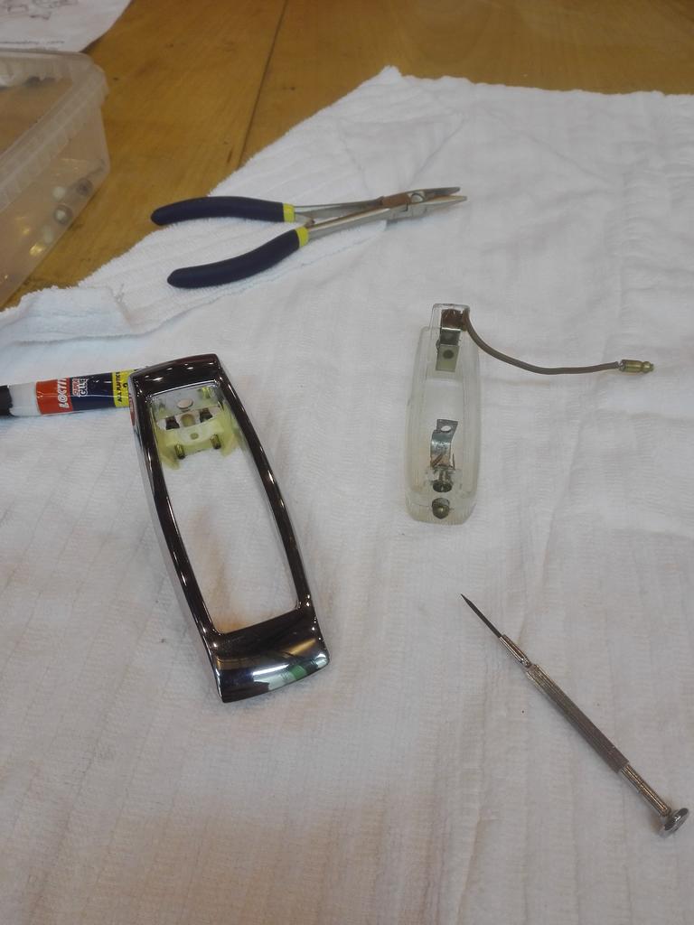

Katon sisävalo oli oikukas myös. Tästä löytyi syyksi keinumekanismin "kuulauran" kuluminen, detent  kuula joko pakeni ON asennossa kolostaan tai sitten se ei edes mennyt siihen ON asentoon ilman valon nitkuttelua. Keskikohtakin oli epämääräinen, valo toimi ovista miten halusi. Yleensä ei halunnut .
Jos valo ei ole kallis niin ehkä se on aika hankkia uusi, toisaalta tuon voisi saada korjattua sillä Biltsun muovikitillä ja pikaliimalla, jos tohon muoviin vaan tarttuu. Valokaluste on muuten ihan ensiluokkaisessa kunnossa.

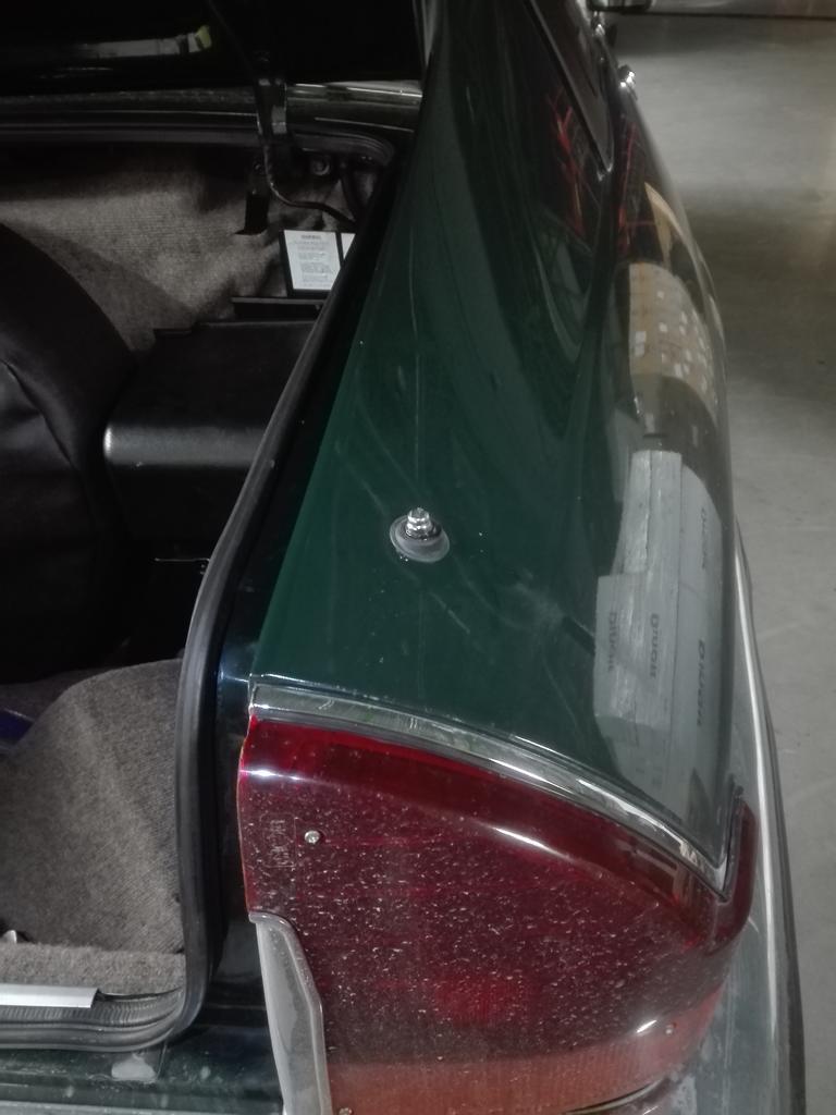

Kisun häntä tuli näperreltyä kuntoon kun työmaalla oli rauhallista ja yön työt tehty. Tämähän rupesi hiljan kiukuttelemaan, moottori ei pysähtynyt vaikka häntä oli pitkänä. Pikaensiapuna plugi irti moottorista ettei surraa itseään hengettömäksi.
Mukavaa tässä(kin) oli se että möhkäle on ihan helposti purettavissa palasiksi. Todennäköisin syy oireeseen oli piirikortin hapettuminen, tästähän oli se antennin kumigrommet riekaleina ja siitä sataa suoraan sinne antennikoneiston päälle jossa ei tiivis liitin on ja heti sen alla piirikortti. Asentotunnistus lienee toteutettu sillai että kortti tunnistaa moottorin ottaman virran ja kun liike menee stoppariin niin virta kasvaa ja kortti katkoo sähköt.
Käsissä pyöritellessä antenni ei suostunut oikein menemään lyhyeksikään vaan yksi pätkä jäi ulos, pätkä oli kait juminut kun lähtökiireessä vian ilmetessä koitin hieman kädellä auttaa kun arvelin että mekanismi ei vaan ole täysin pitkänä... tästä näköjään seurasi se että jatkos takertui. No, se lähti nyt kuitenkin liikkeelle ja masto on sinänsä varsin sujuvasti liikkuva.
Moottorilaatikko palasiksi ja ihmettelemään. Piirikortille pesu asiaankuuluvalla deodorantilla sekä muu mekanismi putsaten vanhoista ja likaisista rasvoista, mitään rikkinäistä ei ollut.
Uusilla rasvoilla kasaan ja pariin kertaan käsillä pyörittelemällä masto pitkäksi-lyhyeksi. Sitten kokkeilemaan, hyvin toimii. Nyt voi taas kisu juosta häntä uljaasti pystyssä ja levolle mennessä se vetäytyy suojaan.  :))

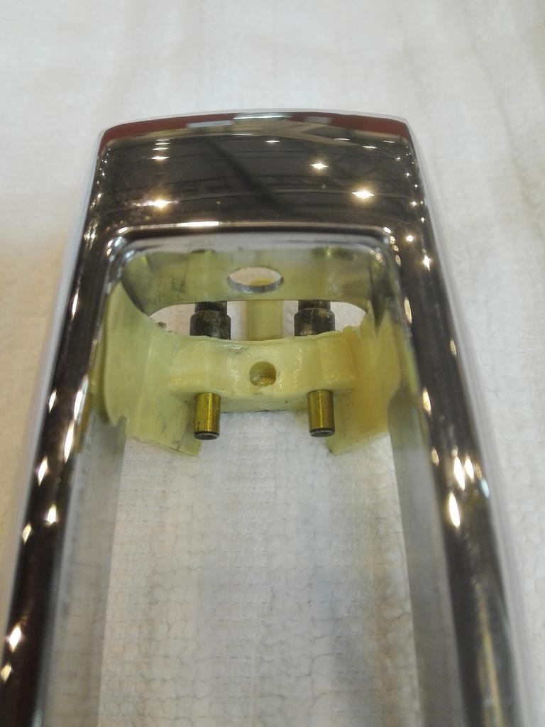

Sisävalo koljattu. Tämä oli niin hinnakas kaupassa että omin pikku kätösin suoritettu ehjääminen oli ihan kelvollinen säästö. Ongelmana oli se että kääntyvä valokaluste ei pysynyt halutussa asennossa, pikkuruinen kuula ei ollut tehtäviensä tasalla koska muovirunko oli antautunut ja kuula pääsi karkuun jolloin ON-OFF-OVI asennot ei toimineet. Saksalaista ladaa se tämäkin on, tosin ei 30v niin huono kesto ole vaikka tiedä häntä kuinka kauan tämä on ollut rikki.
Korjautui ihanasti kasvattamalla pikaliimalla ja silikaattijauheella lisää materiaalia kuulapitimen muovirunkoon, ja pikkaisen myös siihen linssin vastinkappaleeseen johon oli painunut kuulanmuotoinen kuoppa. Nyt on taas kolme asentoa, ja kaluste myös pysyy niissä itsekseen.  :))
Kaluste ei ehkä ollut tarkoitettu varsinaisesti purettavaksi mutta kyllä purkautui ja meni vielä kasaankin, erityisesti tuo linssin ähertäminen kehykseen oli vähän konstikasta sen jälkeen kun se kulunut/painunut alue oli turvotettu entisiin mittoihinsa.
Tonne vähän lisää materiaalia vanhan painuneen tilalle.
Muovi jotenkin vetäytynyt vanhuuttaan, ja ehkä ollut lämminkin jos on valo jäänyt päälle.
