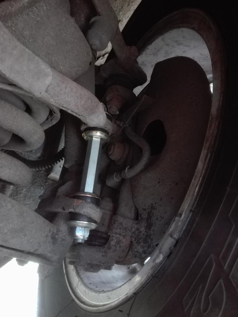

Tänään sain aikaiseksi vaihtaa kallistuksenvakaajan linkit/puslat eteen, nämä pilaantuivat kesälomareissulla ja ilkeä terävä kolahtelu rupesi kuulumaan muuten hiljaisen auton äänimaailmassa. Näiden tilaaminen ei mennyt kuin Homsössa, brittien verkkokaupat ovat välillä hieman arvoituksellisia ja ensimmäisen kaupan verkkokauppa kaatui kaatuilemistaan kun menin "check out" ruudun "finish"-napille. Juu, ei se ole mikhän mutta kun tajusin vasta toisen kaupan verkkokaupassa asioidessa että ostokset oli veloituksessa X-kertaa mun luottokorttitilillä.  :tickedoff:
Osa veloituksista saatiin pysäytettyä pankista mutta osa oli jo mennyt pidemmälle joten piti pyytää refund kauppiaalta, tämä kyllä toimii näiden tunnettujen kauppiaiden kanssa mutta mani ei tuu bäkkiin ihan heti.
Tämän toisen kauppiaan kanssa tuli sitten ongelmia postikulujen kanssa, koska Suomi on niin kaukana. Heh. No, lopulta tämä saatiin jiiriin puhelimessa ja kamat lähti matkaan. Tulivat nopeasti kotipostilaatikkoon.
Rahat tosiaan palautuivat luottokorttitilille ok, mutta tässä välissä oli mennyt jo saldo laskutukseen ja tulikin tavanomaista muhevampi kk-lasku. Että ihan hyvin meni tällä kertaa.
Eipä siinä, vikinät pois.
Linkit vaihtuivat kivasti pyöriä irroittamatta, erityisesti kun mutterit linkkien päistä aukesivat helposti. Mukavaa kun ei tarvitse jumpata minkään jämmingissä olevan tangon kanssa vaan osat sai huulille ja se pieni kireys tuli vasta mutterien kiristämisen yhteydessä.
Siellä ne ny o.
Vaihdoin samoille liukkaille vielä vasemman kaasuläppäakselin vivuston kumisen holkin joka on ollut poikki. Tästä seuraa iso välys läppäakselin kulmavivulle. Tähän tarttis sorvauttaa joku viksumpi holkki, toi kumiholkki on jo uutena vähän semmoinen lota. Mut nyt mennään tällä.
