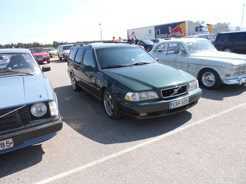

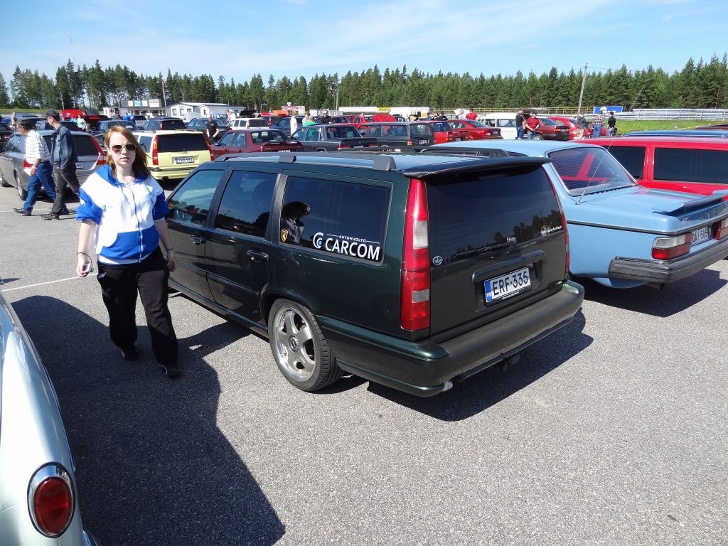

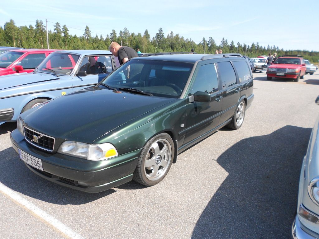

« Vastaus #216 : 30.07.2012, 13:45:06 »
Miitti reissu kunnialla. Ei syttynyt vikavalo kertaakaan.   :)
Ja erityisen iso kiitos Sercapin kaverille koodien luvusta.   P>
Muutama kuvatus muilta OliveRista. Jos joku ei halua, että on julkaistu niin, heittäkää YV niin poistan.

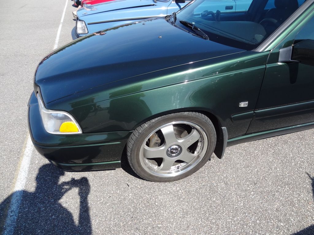

Vs: pomon "OliveR" V70 2,5D -00
« Vastaus #223 : 29.09.2012, 19:03:39 »
Nyt on FK:n iskarit edessä. Yläpään kumitkin sit vaihdettiin, XC90:n kumit. Vanhoissakaan mitään vikaa ollu.
ABSin johdolle ei ollu noissa pidikettä, joten otimme vanhoista sellaset. Niissä kun oli molemmin puolin tolppaa.
Siksi siis tuossa näkyy mustaa maalia.  ;)
Ja onhan ne vakioita lyhyemmät. Ei heilu jouset enää tolpassa.
Ajokokemusta ei vielä paljoa ole, mutta tais keula pudota sentin lisää.   :o
