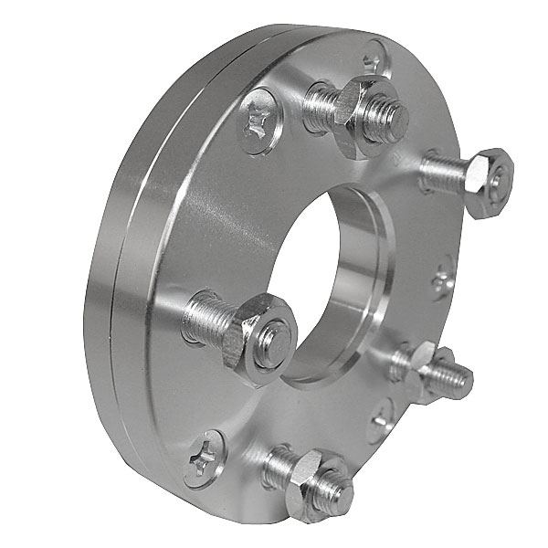

Varastossa olisi 5x108-jaolla olevat vanteet, jotka pitäisi saada 4x100-jaolla olevaan napaan. 4x100->5x112-adapteri-spaceria on saatavilla, mutta pystyykö jonkinlaisilla epäkeskomuttereilla saamaan tuollaisen 5x108-vanteen 5x112 jakoon kiinni?
Sen verran teidän, että pari milliä jakoa on mahdollista muuttaa, mutta onko tuo 4mm liikaa?

Joo. Siis 4x100->5x108 pitäisi saada. Tänään piirsin kyseiset pulttijaot Cadilla ruudulle ja ei noita jakoja saa kyllä oikein mitenkään ainakaan yhdellä muutoksella aikaiseksi.
Tietysti toinen vaihtoehto olisi teettää toinen jako tuon 360-Volvon napoihin. Ei sekään taida ilmaiseksi tulla.

En suosittele käyttämään yhdessä sekä jako-adapteria että epäkeskopultteja. Tuolla kombinaatiolla on tärinä ja poukkoilu  varmaa. Jo yksin epäkeskopulteilla keskityksen virhemarginaali kasvaa, ja varsinkin halvoissa adapteri-spacereissa on kohtuuttomat toleranssit.

Ne tuollaiset 4x100 -> 5x112 muuttavat spacerit on sellaiset kaksosaiset jotka halkeaa keskeltä ja pulttien päällekkäin osuminen ei niissä haittaa ollenkaan kun vain kiinnityspultit on sopivan kokoiset.

Totta. Menee kyllä vähän kikkailuksi tuo spacer-touhu, jos laittaa ensin nuo 4x100->5x112-lätyt tuonne ja sitten niiden päälle pulttaa vielä muutoksen 5x112->5x108 :)
Tulee siis kaikkiaan 3 eri osaa päällekkäin. Kyllähän se tehtävissä on, mutta saa nähdä suostuuko joku koneistamo tekemään edukkaasti noita 4x100->5x112-lättyjä vastaavat osat, mutta siten että tuon 5x112-jaon tilalla olisi 5x108.
