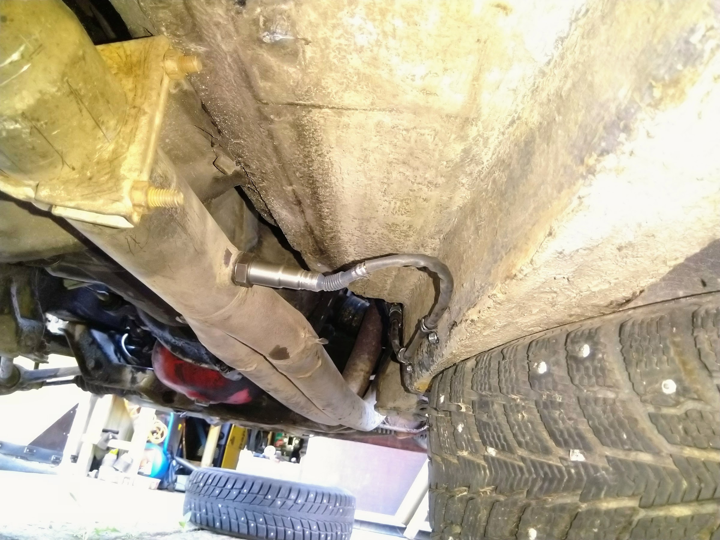

Peltipakosarjan myötä autossa oli valmiina lambdan paikka (ja siinä oli jopa anturikin, johdot pätkittynä) - laitoin siihen hankkimani laajakaista-anturin:
Liittimen jälkeen piuha muuttuu harmaaksi ja menee kabiinin puolelle, läpivientikin oli valmiiksi leikattu auki:

Paineensäädin asennettuna (mahtipontinen nimi, Malpassi "Petrol King"):
Tuommoinen letkuviidakko tuo nyt on, höyrynerotin linjoineen sai jäädä vielä paikalleen. Laitoin tankkiin vähän bensaa ja käyntiinhän tuo hörähti taas... Säädin bensapaineen nyt arvoon 2.5 psi, ei pitäisi olla ainakaan liikaa uudelle kaasarille, jota alan seuraavaksi sovittelemaan paikoilleen.
