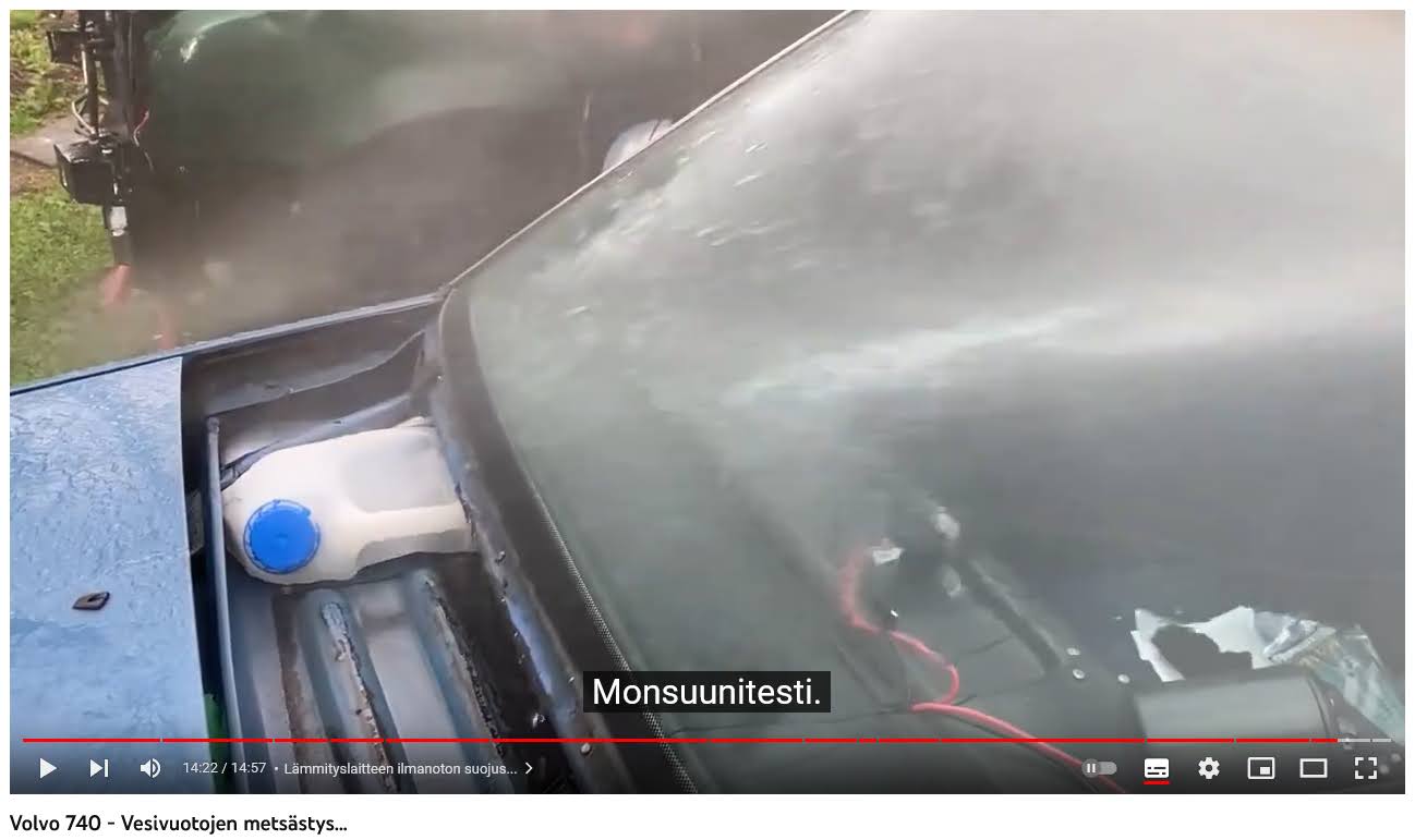

Lattiat olivat taas märkänä... Eipä ollut kestänyt paikallaan tämä ilmanoton suojamuovi:
Sikaflex 710 antautui. Liekö liian pehmeää ja muovi liian propelli - vääntää itsensä irti... Tai sitten parasta ennen päiväys oli sikamassasta mennyt, tiedä häntä...
Tuumailin, että en mitään korikittiä halua laittaa - tuntui vaan jotenkin liian lopulliselta ratkaisulta... Joten viiden litran kanisteri, sakset ja pientä ranetusta kehiin:
Toisella yrityksellä onnistuin tekemään vesitiiviin ratkaisun:
Toistaiseksi näyttää hyvältä, en saanut lämppärikoteloon enää vettä menemään vaikka kuinka yritin...
