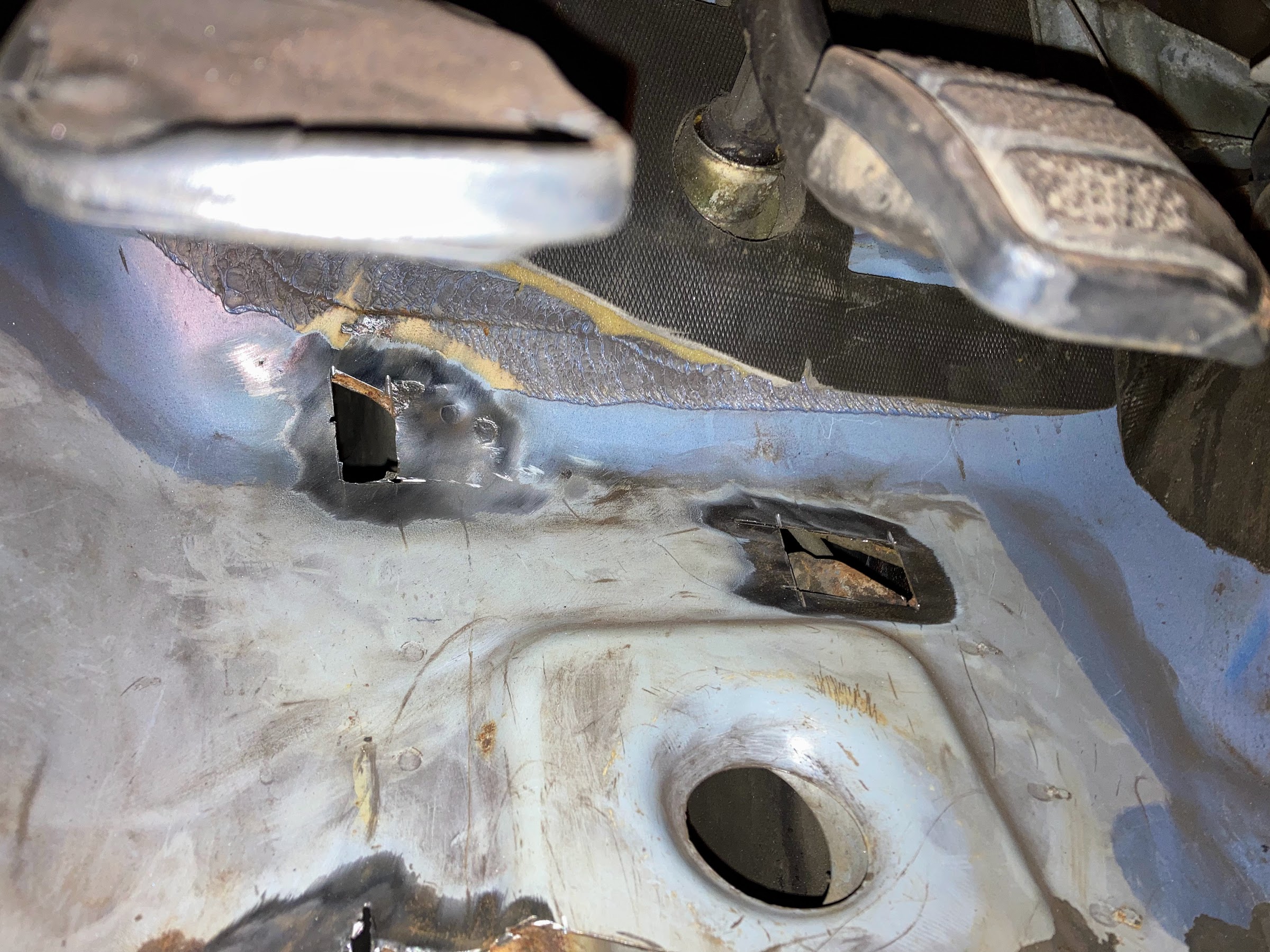

« Vastaus #102 : 07.10.2022, 21:24:15 »
Kuskin jalkatilaan vuotaa vettä, ehkä oven tiiviste fuskaa. Mädät kohdat jotakuinkin leikelty pois:
Ihan normisettiä 7-satasissa:
(Hauskaa että jarrupoljinkin on ruosteessa)
Polkimien takaa löytyi myös pari pehmeää kohtaa:
Kuskin puolen pyöräkotelon näkymä:
Hitsailut jatkuvat sään salliessa.
