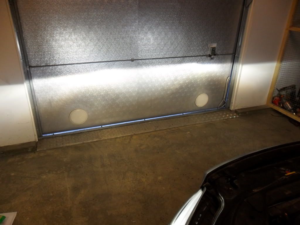

Miten ajovalojen säätö tulisi tehdä? Nyt olis tasanen alusta ja selkeä tasanen seinä johon valot kohdistaa.. Näyttää oikea ajovalo reilusti alemmas kuin vasen, eikö se pitäs olla ennemmin toisinpäin?
Hyväksynnät löytyy tarrasta umpion päältä konehuoneen puolelta. Eiköhän ne ole xenoneille hyväksyty :). Molemmat valot pitää olla säädettynä samalle tasolle. Autoissa joissa on vasemmalla ohjaus valokuviossa on oikeaan reunaan suunnattu kirkkaampi alue sen takia voi näyttää että oikean valon kuvio lähtee matalammalta kuin mihin vasemman loppuu.

Ainiin, oli muuten aika merkittävä ero valoissa. Niistä voisin lähtötiedot kirjoittaa kun ovat puhelimessa tallessa;
V alku seinä 64,5cm
V alku auto 66,5cm
O alku seinä 57,5cm
O alku auto 66,0cm
V loppu seinä 64,5cm
O loppu seinä 64,0cm
Nyt näkee ajella, eikä ainakaan 30km ajon aikana kukaan vilkutellut valoja, ajoa keskustassa, taajamassa ja päätiellä. Sivuttais suuntauksessa on vielä vähän hakua, oikealle näyttää hyvin, mutta vähän pitää säätää kun valoa ei juuri mene edes keskiviivan kohdalle.

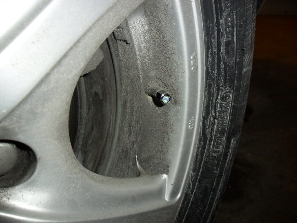

Samalla kun vaihdoin taakse vilkkujen polttimot, löysi nämäkin tiensä paikalleen:
Volvo -venttilinhatut. Vähän on sottaset vanteet...
12 tuntia +15 astetta tallissa. Lukema akulta.

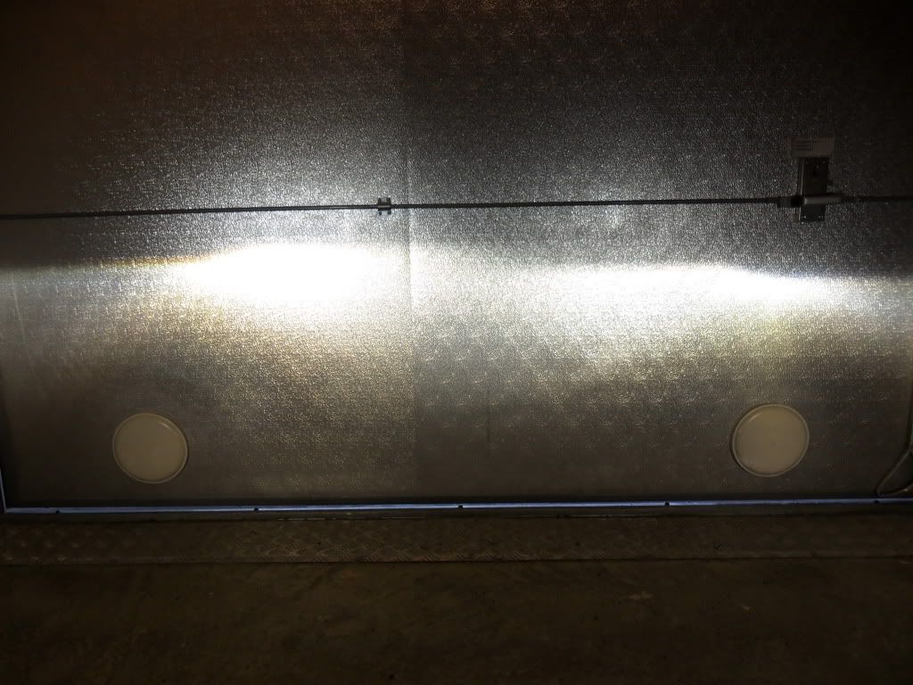

Edellisessä postauksessa laitoinkin jo tietoja ajovalojen säädöstä ja tässä enne & jälkeen -kuvat.
Sivusta ennen säätöä.
Keskeltä ennen säätöä.
Sivusta säädön jälkeen.
Keskeltä säädön jälkeen.

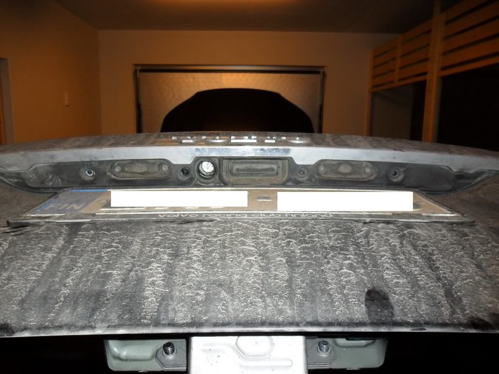

Tuli myös koitettua tuon takaluukun kahvan irroittamista, mutta on yhtä ja samaa tuon kromilistan kanssa. Sen kuitenkin sain selville, että se mikrokytkin on ihan "irrallinen" osa tuossa kahvassa, eli varmasti voi sen uusia ilman että tarvii koko kahvapakettia. Osa vaan irti ja elektroniikkaliikkeestä kyselemään sopivan kokoista mikrokytkintä. Täytyy ottaa tarkemmat mitat, ym. sitten kun kerkeää tuon kahvan irroittaa.
Kahva kiinni 4 ruuvilla.

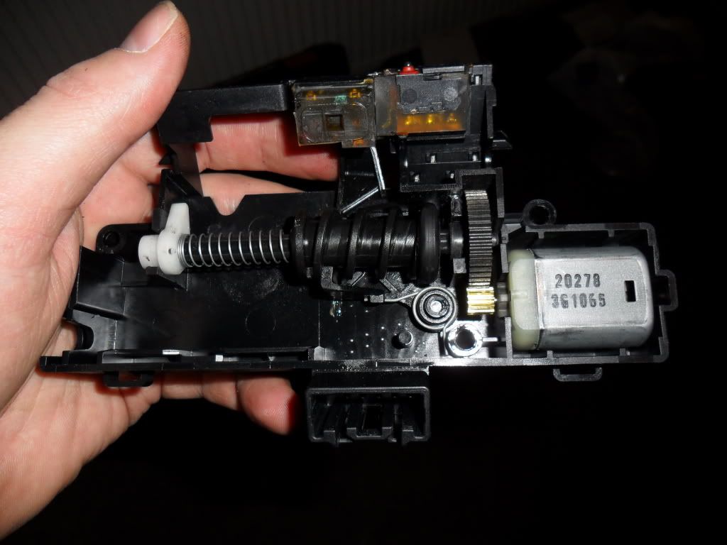

Siinä etsiessä miksei luukku aukea ja valot toimi kontissa, tuli avattua ja putsattua myös kontin lukitusmekanismi. Se suojakuori on jotenkin hassusti tuossa, nimittäin on juuri sillein että sinne kun vettä ja muuta kuraa pääsee niin varmasti välistä imee sisälle sontaa.
Takaluukun lukitusmoottori.

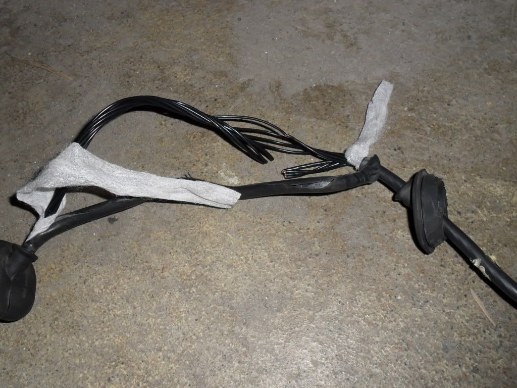

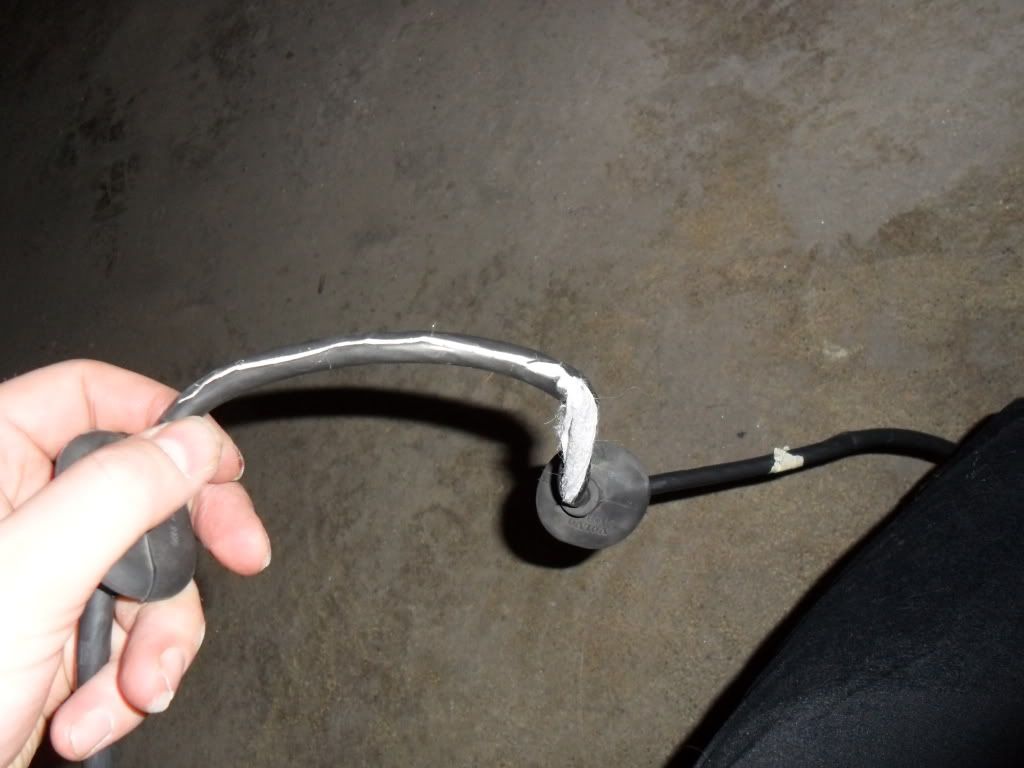

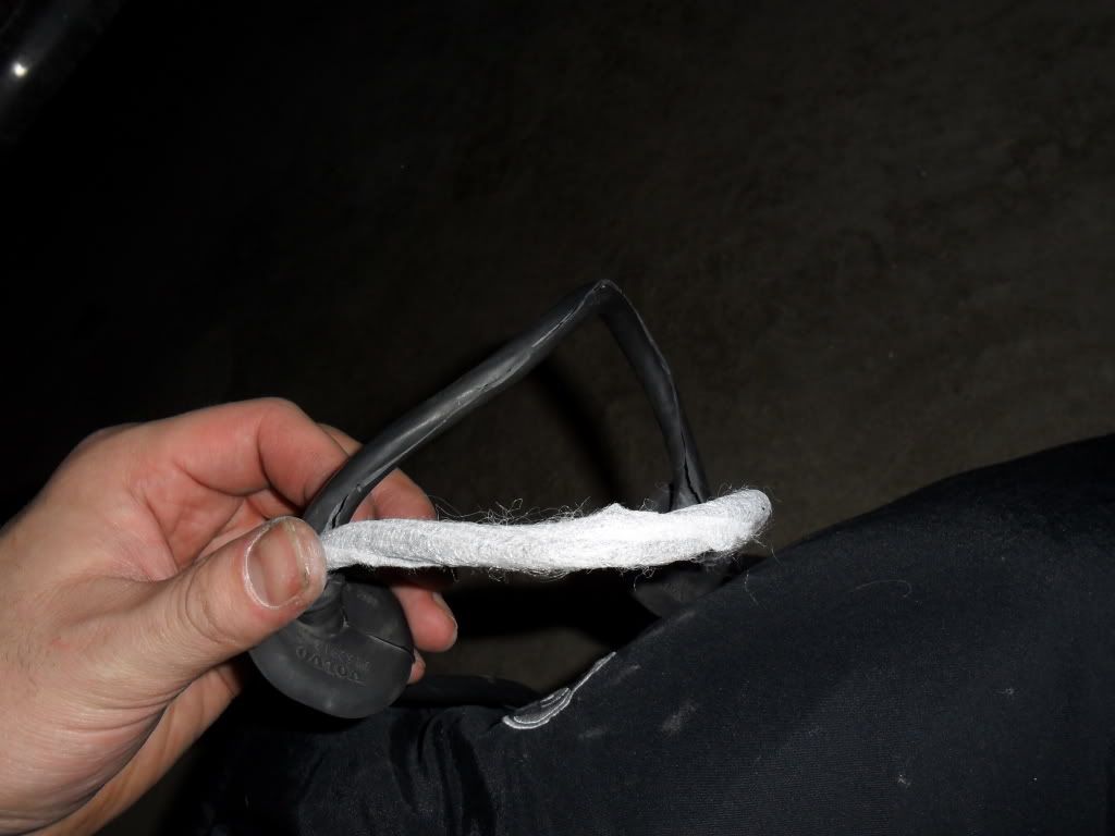

Löytyihän se todellinenkin vika sitten vihdoin, eli takaluukun johtosarja oli aika huonossa hapessa.
Kuoren alta paljastui tälläinen "suojakangas" vielä.
Paremmin avattuna.
Johtoja poikki.
Tältä se sisältä näytti.
Huonoa noissa johdoissa on se, että ne on tosi jäykkää tavaraa. Kaiken hyvän lisäksi kaikki ovat yhtä lukuunottamatta aivan samanlaisia. Irroittaminen sieltä hattuhyllyn välistä olevasta liittimestä oli aikatuskaista, mutta kyllä sinne käsi hyvin mahtuu. Siellä on vaan joku kolaritunnistin tiellä ja sai varoa ettei sitä hirveän kovakouraisesti käsittele.
Joudun hommaamaan uuden johtosarjan jossain vaiheessa, pitää sitten mittailla että mikä johto kuuluu mihinkin ja laittaa tiedot. Saa askarrella vaikka taipusammasta uuden ja paremman tilalle jos/kun on tarvetta. ::)

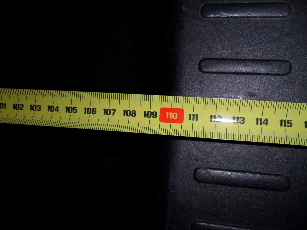

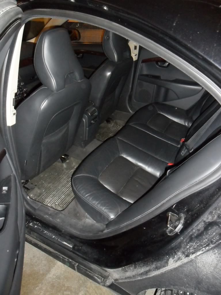

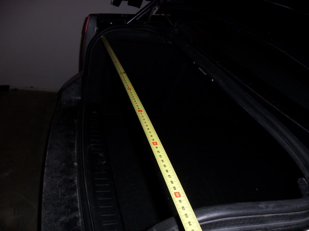

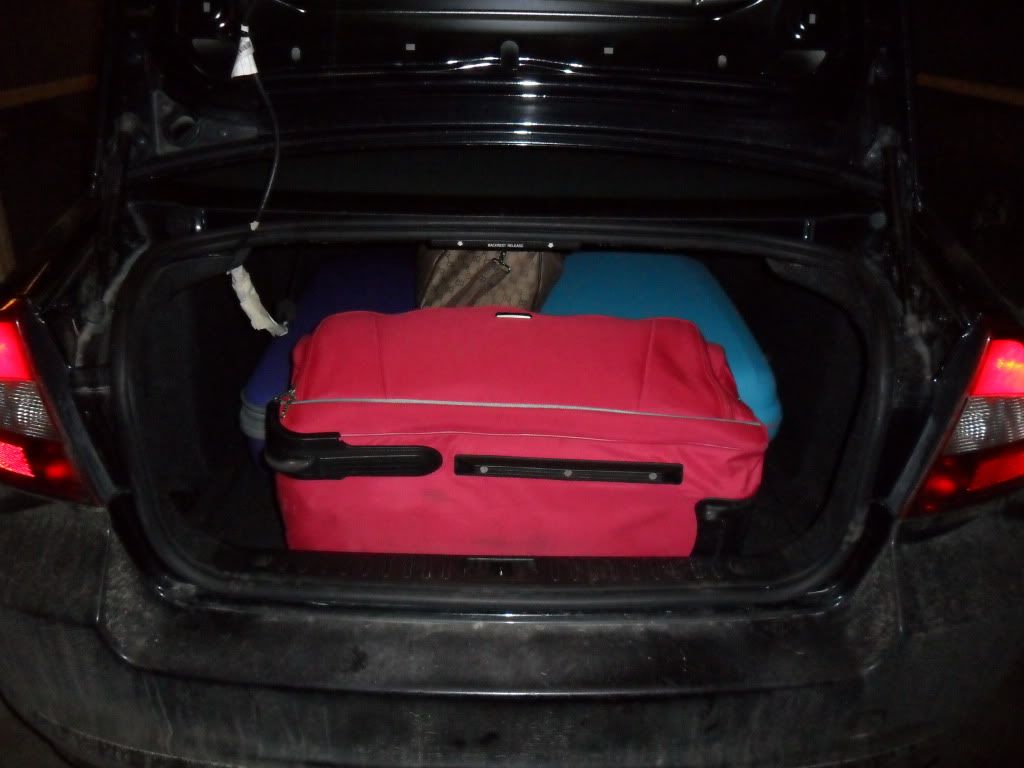

Tässä olis jotain kuvia takamatkustajan tiloista + kontista. Lisää kuvia täällä. Siellä mm. mittoja miten kuskin penkki oli säädetty, jne.
Yleiskuva takapenkistä.
Jalkatilaa eteen.
Jalkatilaa sivulle.
Kontin pituus.
Kontin leveys.
Lastausaukon korkeus.
Lastausaukon leveys.
Matkatavaroita, 2kpl isoa lentolaukkua, yksi pienempi kassi ja yksi isompi. Vieläkin olis hyvin tilaa.
Edit: näkyypä tossa vikassa kuvassa myös väliaikainen korjaus tuolle takaluukun johtosarjalle :D Maalarinteippiä vetelin siihen väljästi muutaman kierroksen ympärille vielä lopuksi suojaamaan.
Kuvasta päätellen Sulla on autossasi oikeassa umpiossa epäsymmetrisyysvipu "englantilaisessa"-asennossa.
Muuta se toiseen asentoon, niin ei häiki vastaantulijoita.
