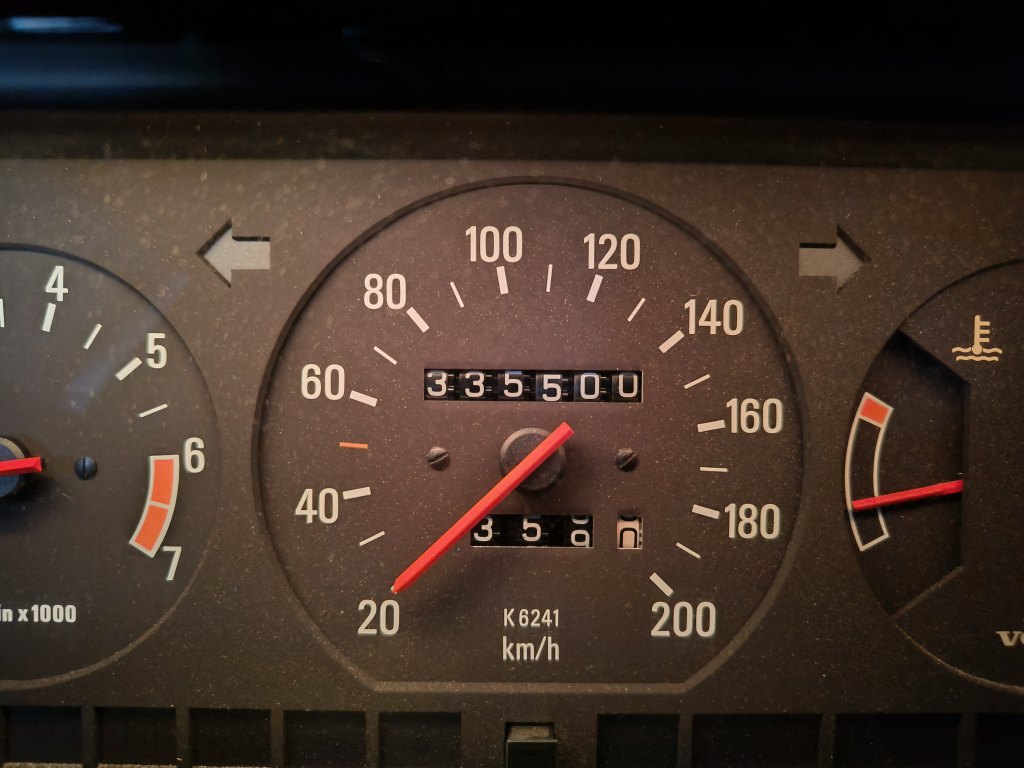

« Vastaus #55 : 11.11.2025, 15:13:15 »
Kilometrilukemassa 335500, päivämäärällä 15.10 päättyi ajokausi -25 tämän osalta.
Kilometrisuorite siis varsin mukava 7427km.
Ei ongelmia ja tie maistui nisulle.
Talvikausi 2025-2026 sisältää toivottavasti moottoriaihion läpikäynnin (B200E kun ei B230E ole ilmeisesti kenelläkään myydä).
Vanteet vakavassa harkinnassa päivittää, katsotaan kuinka käy.
