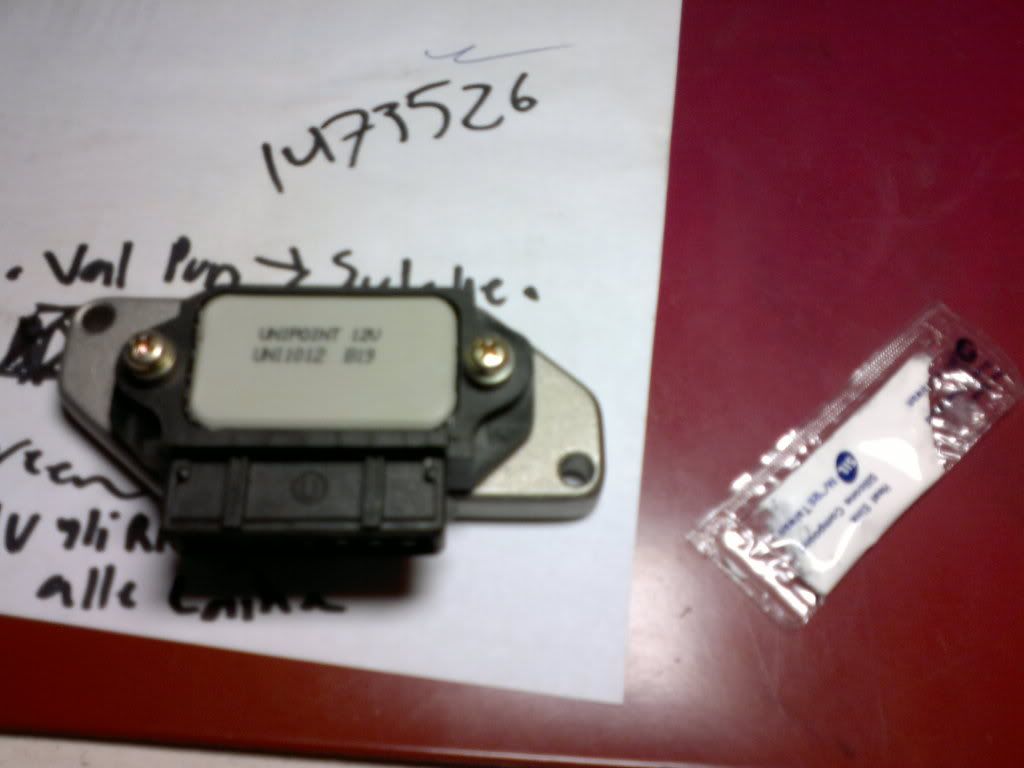

Taas vähän uutta, elikkäs rupes nyt epäilyttään toi sytytysmoduli/ sytytyspääte. Kun Siellä korjaamolla sanottiin et vika saatta olla siinä jos on hapettunut yms.
Rupesin sit katteleen vanhaa päätettä ja oli ainakin se jäähdytyslevyn ja itse päätteen väli vähän hapettunut ja likanen eikä siinä tollasta lämmönjohto tahnaa ollut mitä ton uuden motikan mukana tuli (ostettu mut ei kokeiltu vielä)) . Hioin ton vanhan jäähdytyslevyn pinnan puhtaaks vesihiomapaperilla ja pistin takasin, kun en tiennyt mihin väliin toi tahna nyt sit tulisi levitttää, jäähdytyslevyn ja päätteen väliin ??? Tän jälkeen lähti käyntiin kuumanakin, ainakin sen yhden kerran kun kokeilin :))
Toi vanha päätekin näytti joltain tarvike osalta kun ei oikeestaan mitään notuleja, onkos alkuperänen Boschi vai ? Udet kiinnitysreiätkin oli joku väsännyt ja pääte oli kiinni pora ruuveilla
Vielä sellanen, et kun painoin kaasua ennen ton päätteen putsausta kuului välillä kauhee kolaus/ posahdus ? Voisko tääkin johtua tosta sytytyspäätteestä??
Kiitos avusta jo etukäteen...  :)
Uus sytytypääte

Sytytyspääte vaihdettu eikä taaskaan mitään vaikutusta !
Vika edelleen
Kuumakone-sammutus- ~30min sammuksissa-starttaus-kaasupohjassa tarttaus n. 20sec alkaa yskimään ja lupaa lupaa ja sit lähtee ??
