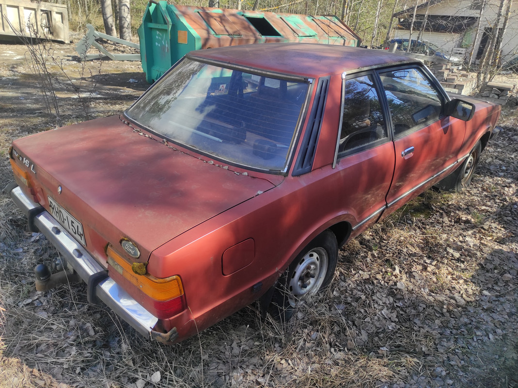

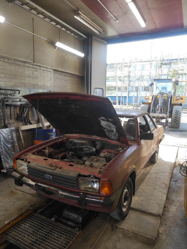

Vuoden '81, 1,6 OHC automaatti. Mikä parasta, ajettu 122tkm ja olen kolmas omistaja (ensimmäinen omistaja oli pomon isoisä, ja myöhemmin sitten siirtyi pomolle). Leimattu viimeeksi 2005, mutta eipä se ongelma tässä ole ku katsoo auton kuntoa. Ensimmäisellä omistajalla tämä on käynyt säännöllisesti ruostesuojauksessa ja säilytetty tallissa parkissa. Sen kyllä huomaa jotenkin, näin ruosteetonta taunusta tuskin heti löytää.. ::)

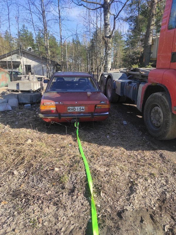

Tällä paikalla se on seissyt pitkän pätkän (ainankin sen 10 vuotta varmasti, ei myyjäkään enää muistanut). :D
Hinausnaru kiinni ja nyppästiin pyöräkoneella halliin ihmeteltäväksi. Umpion lasi nojasi irrallaan lasista pois päin kun saatiin auto halliin, onneksi ei mennyt rikki. :D
Hetki remonttia (rasvailin saranoita jo hyvin) ja fiksaamista ja koitetaan leimata kesäautoksi, niin pääsee pojan kanssa jäätelölle. Tälläisen takapenkillä itsekin kasvettiin S*

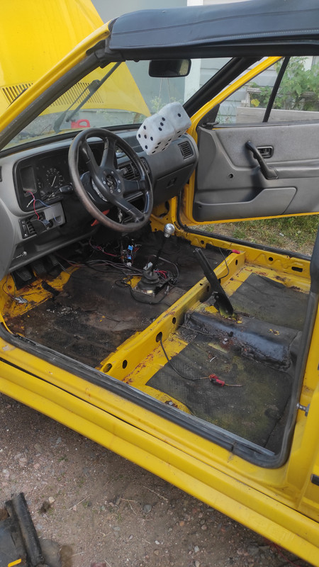

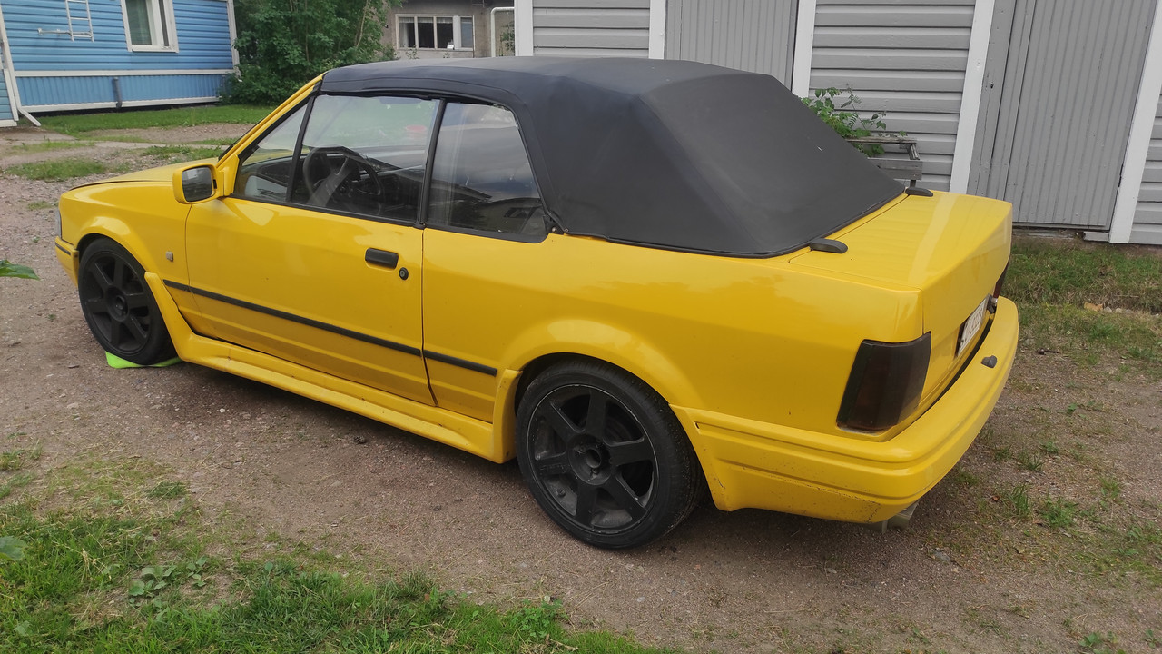

Keskikesällä tuli päähän ajatus että pakko saada avoauto. No, ei siinä oikein muu auttanut kuin selata toria/nettihautomoa ja tehdä päätöksiä. Hämeenlinnasta löytyi sitten oikea helmien helmi (ehkä), ja seuraavalle päivälle sovittiin kaupat. Keula kohti Hämeenlinnaa ja koeajon ja tutkailun jälkeen kaupat käteltiin ja lähdettiin iltaa kohti ajamaan Imatralle takaisin.

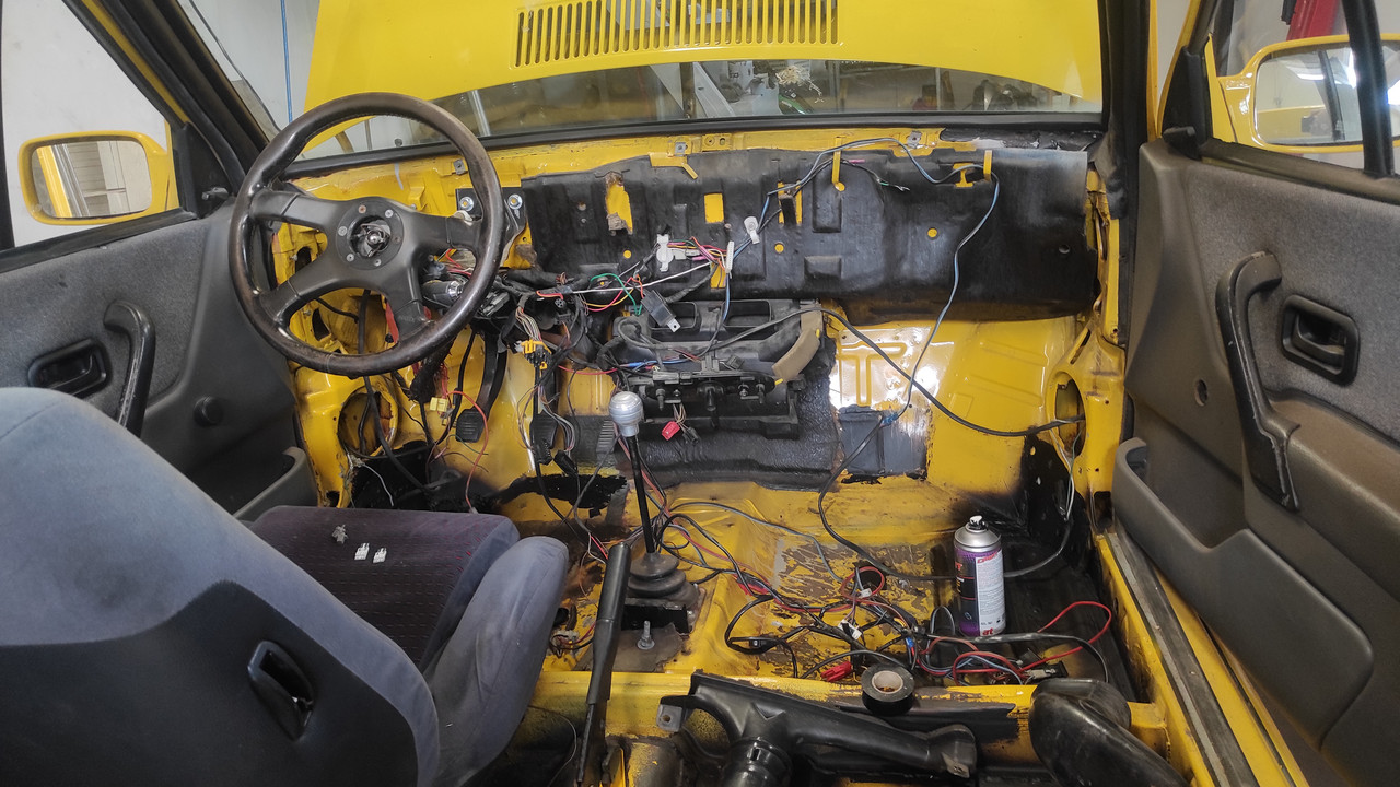

Sitten alkoi tapahtua, ensin vesisade ja kiireellä katto ylös, ja siitä ihan metrien verran eteenpäin ja matka loppui siihen - bensapumpun sähköjohto kiertyi pyyhkijän akselin ympärille ja hyppysähkö ei tunnetusti toimi. Yöllä kolmen aikaa päästiin kotiin, kerkesin hetken nukkua ja aamulla töihin. Sitten alkoikin purkaminen ja tutustuminen mitä tuli ostettua.

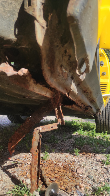

Se sitten käytiin läpi ja kori hitsattiin kaikkialta mistä tarvitsi (kuskinpuoli, helma, lattiapelti sekä sulakerasian ympärys), purettiin vanha jälkiasennushälytin pois ja kasattiin nippuun, puhtaasti leimasta läpi ja kerettiin ajella miltei 350km.
Talven aikana 2021-2022 vaihdoin lukot luukkuihin että saa ovet lukittua, asensin MDS erkkasarjat ja Predatorin 10" subbarikin.

Onko tosiaan noin terve koriltaan mitä muutama kuva antoi ymmärtää?? Aika löytö jos tosiaan on niin...
Joo, onhan tämä. Samaa itsekin hämmästelin, kun auto hinattiin montulle. Halvalla kerrankin hyvä aihio mihin ei tarvii peltiä uusia loputtomasti  :D

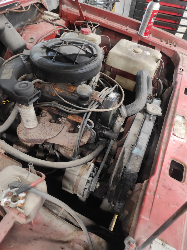

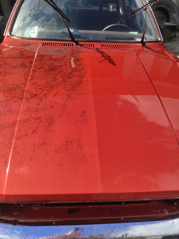

Tulipa ilta askarreltua. Otin erävoiton alahihnapyörästä ja nyt on sit jostain etsittävä uusi tilalle ja vaikka pari jemmaan ::)
Sen verran oli moskaa vesitilassa että työnsin letkulla vettä niin kauan että tuli kirkasta nestettä, vaihdettava hetken ajon jälkeen nuo nesteet sit.
Pesua ja vahaa odotellessa.

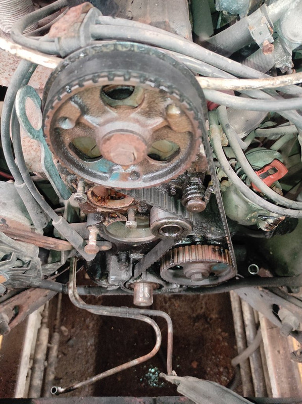

Jakopää kasattu, uusi vesipumppu tiivisteineen, termari tiivisteen kanssa ja hihna ja kiristin.
Hetken kiusoittelun jälkeen auto käynnistyi, pitää käydä ostamassa uudet tulpat, tulpanjohdot, virranjakajan kansi ja kärjet. Pyörijä on edellisen jäljiltä uusi.
Käynnistyi tosin suoralla virralla akulta joten etsitään siihen syy ja myös ehjä pakosarja pitää etsiä jostain.
« Viimeksi muokattu: 15.06.2022, 13:22:32 kirjoittanut Teemu- »

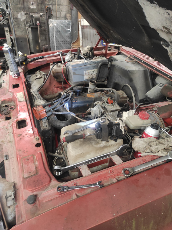

« Vastaus #12 : 29.05.2021, 18:45:50 »
Nyt se toimii aika normaalisti. Avaimesta käyntiin ja menoksi - jarrut vain puuttuu. :D
Vaihdoin kärjet, tulpat ja tulpanjohdot. Jakajan kansi oli väärä, täytyy käydä motonetissä vaihtamassa, toimii nykyisellä kyllä.
Pakosarja pitäisi vaihtaa seuraavaksi, ja käyttää kunnolla lämpimäksi, niin saisi nesteitä vaihdettua. Puhallinmoottori on mykkä myös. ::)

« Vastaus #13 : 02.06.2021, 22:46:25 »
Iltapuhteina vaihdoin etu-umpiot, pakosarjan ja herkistelin puhallinmoottorin toimimaan. Jäähdytysnesteet pitää ostaa ja puhdistaa tuo järjestelmä.
Tulispa jo tuo jarrupääsylinteri..  :P
