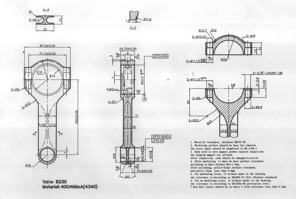

Tollasta löyty kun selasin kuvia...
Materiaalit ja kaikki valmiina, lultavasti saa tarkastaa kaikki mitat omaan tarkoitukseen sopiviksi
