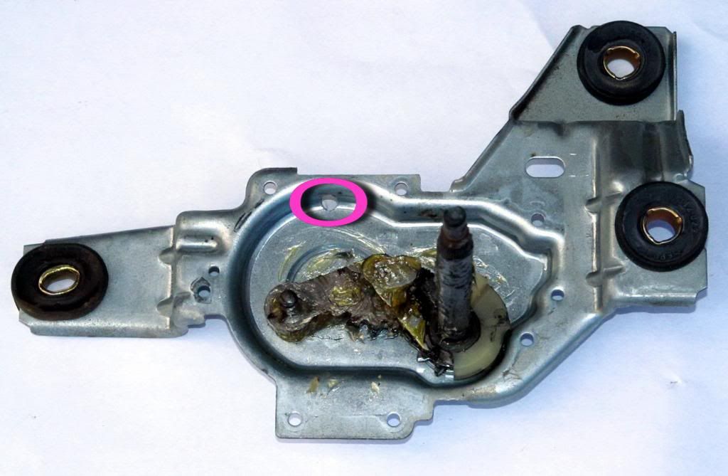

Pyyhin jumiutui keskelle lasia ja ei muuta kuin moottori irti.
Purkamisen tulos:
- akseli oli lievästi jumissa
- vettä oli päässyt hammasrastaskotelon sisään
- ilmeisesti muovinen hammasratas on korkannut koskapa moottoria pyörittäessä ei hammasratas liikkunut
- onkohan tuo vesi tehnyt tuhojaan sillä moottori ei toimi vaikka sähköä tulee
Purkaamoilta käytetyn osan etsiminen on näköjään pikahaun tuloksena  turhaa....

kyllä se jumii myös se akseli. Ulkoa pääsee vettä akseliputkeen ja sitten se hapettuu jumiin, jopa niin jumiin että sitä akselia ei saa siitä ehjänä enää irti. Tosin silloin se ei toki ole toiminut enää vähään aikaan. Myös faceliftin moottori käy tuohon, pyyhin vain pysähtyy siinä eri puolelle.

 ;) Kuten edellä kerrottu, akseli jumittuu ja se aiheuttaa sitten sen muovirattaan rikkoutumisen. Akselin saa irroitelluksi kun käyttää aikaa ja öljyä runsaasti. Kannattaa ottaa ratas ja sisäosat pois ja sitten laittaa mutterin sulan puolelle ja siintä pyöritellä edestakaisin. Pieniä napsuja muovivasaralla akselin päihin vuorotellen. Sitten porasin sopivaan kohtaan, noin puoliväliin 5 mm reiän josta valutin öljyä sisälle ja tulppasin reiän. Rattaan ostin kerrotulta myyjältä, valmistajalta. On toiminut erinomaisesti.

Tosin purkasin ennen asennusta  tämänkin kappaleen ja herkistin (= putsaus ja litium pohjaista rasvaa)  tuon akseliputken -  Ilmeisesti pitää laittaa toimenpide vakituiseksi vuosihuollon yhteyteen jotta säästyy yllättävältä rahan menolta myöhemmin.

Enpä malttanut olla tarkastamatta tuon kosteustasapainoa, joten käytin tuon vaihteen auki. Kuiva oli ainakin minulla. Tulevaisuutta silmällä pitäen tein alakulmaan pienen reiän, jotta sisälle joutuva vesi löytäisi helpommin ulos.
