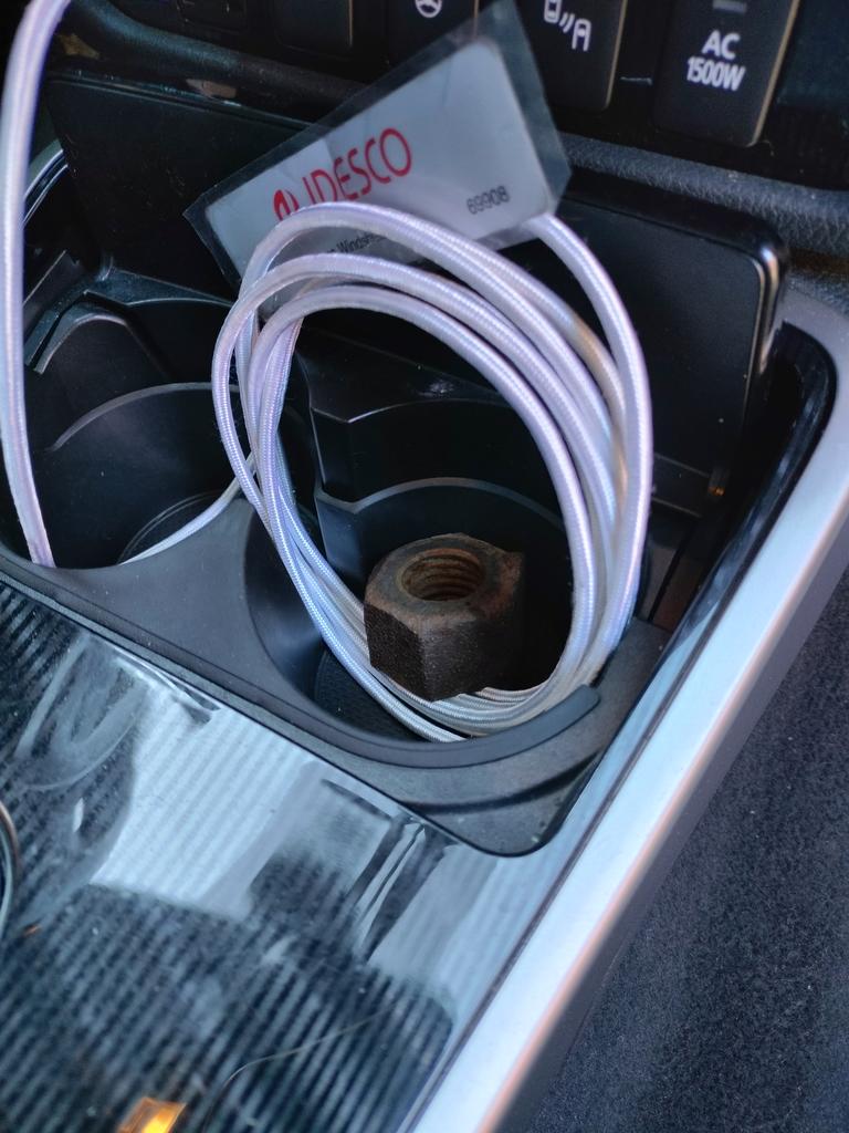

Tuli sit kuitenkin tunattua. Rangesta Wagner-possu roikkumaan takapenkin kauhukahvaan, samoin kamera tuli asemoitua tuulilasiin. Piuhan sai solkotettua mukavasti panelien taakse ilman mitään purkamisia.
Tärkein oli meinannut unohtua, taikauskoisen onnenkalu nääs... Kymmenen vuotta Rangessa kojelaudalla tuulilasin edustalla matkustanut iso mutteri, valitettavasti näissä nykyaikaisissa autoissa ei ole säilytystilaa nameille ja pikkukamalle niin  mutsku sai mennä tonne mukitelineeseen joka on jo muutenkin puhelinteline jnejne.
Mutteri on peräisin Puolustusvoimien entisestä hallista Vesivehmaalta, vanhat puuhallit joista toisesta purettiin orkkis ovet pois ja tilalle tuli nosto-ovi. Kaveri oli napannut mutskun talteen ja laitto sen Rangeen tuomaan hyvää matkaonnea ja sitä onkin riittänyt tuolla kaikkien kuspäiden seassa.

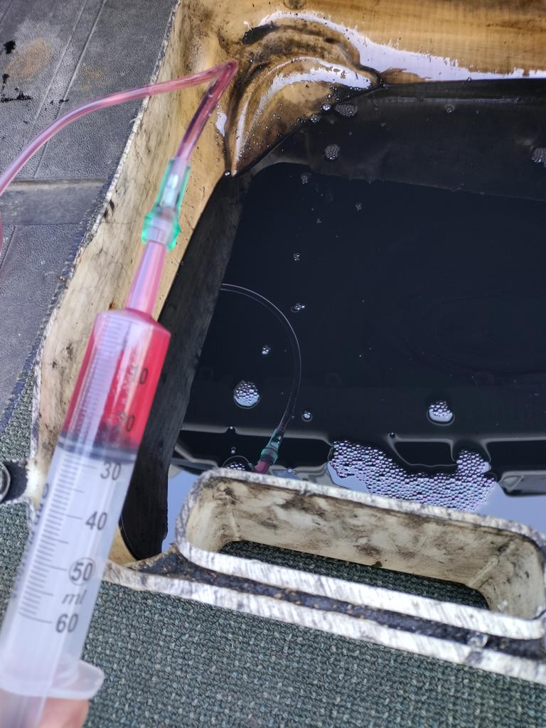

Sain aikaiseksi vaihtaa voimansiirron öljyt, taustatietoihin uskoen niillä on huristeltu ilman vaihtoa tuo tällä hetkellä kellossa seisova +107tkm/5v. Sanoisin että ihan sopiva hetki vaihdolle viimeistään nyt, etupäästä tulikin varsin tummat öljyt ulos, ilman kokkareita. Kuvassa vertailua tuoreen ATF:n ja vanhan vastaavan kesken.  O0 Kuvassa näyttää ihan mustalta mutta todellisuudessa enemmänkin sellaiset erittäin tummanpuhuvat aikoinaan punaiset, etu"perässä" on märkäkytkin joten sieltä tuo musta tulee samalla lailla kuin automaateissa.
Olemukseltaan öljy ok.
Takaperästä tuli ulos aika normaalin väriset käytetyt ATF:t, hieman väriä ottanut mutta perusolemus punainen.
Työnä ei eroa mitenkään normaalista öljynvaihdosta, neljän litran pönikkä riitti hienosti. Etupään pohjamuovia lukuun ottamatta ei tarvinnut purkaa mitään, siinä tuli eteen heti selkeästi japseja vaivaava homma eli surkean ruostuvat pultit. Etureunan kaksi kiinnityspulttia katkesi heti kun niihin tarjosi vääntöä, onneksi muovi menee etureunastaan keulan muovin alle niin asiasta ei tullut ongelmaa.
