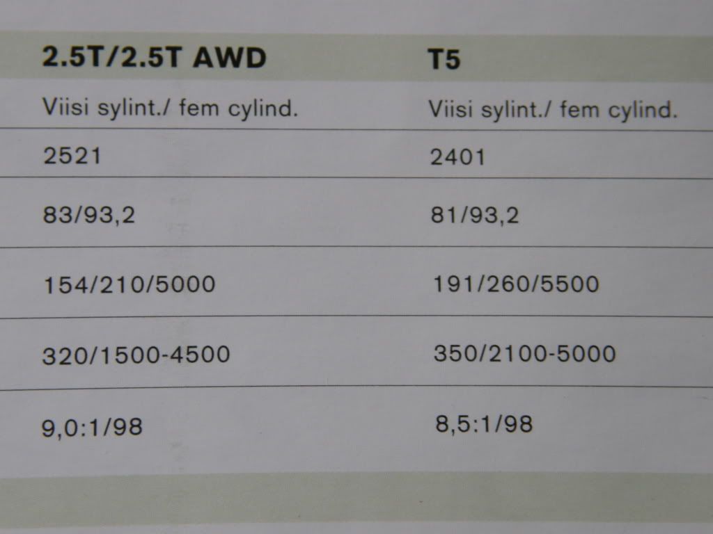

Laitetaas nyt tännekin oikein kuvien kanssa 5-koneisten oktaaneista, hinnasto 2006:
  Volvomedian sivuilta:
For best performance and lowest fuel consumption 98 RON is recommended. For normal driving 95 RON can be used. 91 RON should only be used in exceptional cases. For 4-cylinder engines only 95 RON or higher is recommended.
