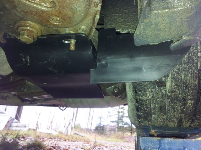

Sujakka, tuo osa 41 näkyis tulevan samoille huudeille kuin nuo siankorvatkin
Kiitoksia hiltuspasi kuvasta! :) Eli ne meidän tilaamat lärpäkkeet ovatkin käypäset ja äkkiseltään katottuna lujemman näköset kuin nämä ns. "siankorvat".. :) ja olihan ne ko. lärpäkkeet lempinimeltäänkin "norsunkorvat".. ;D

Ja jos olis tuo "kympintälli" ollut jo aiemmin paikallaan niin olis tuo muovinen alahelma säästynyt kivenhakkaamisilta... :(

Niin näkyy kivet rouhineen aika pahasti.. :(

Tuli tänään kans käytyä Autosalvassa k.o. asian tiimoilta. Mutisi myyjä jotain sellaista, että noita olis ollu nelivetomalleissa kun kaiveli numeroita koneelta. Löysi kaksi eri mallia, joissa reiän paikka eri: toisessa kiinnitys"liuskan" etu- ja toisessa takapäässä. Sanoin et oon just ostanu hyvän poran että tilaa kummat vaan... Yksi numero on joo tosiaan vain toinen puoli, toiselle puolelle oma numero. Tilaukseen meni täälläkin, kappalehintaa tais olla 11,80, eli 23,60 jääpi parille. Tokaisin että kannattanee tilata muutama pari kun sana kiirii nin vois olla kysyntää. Ei myyjä reagoinut siihen mitenkään et en sitten tiedä aikoko tilata... No, ens viikolla pitäis tuleman.
Ja nyt kun tuli asia puheeksi, sai tosiaan antaa ässälle parkkikselta lähtiessä jonkin verran kaasua ennenkun nytkähti liikkeelle pamauksen saattelemana, et oli vissiin mullakin jäätyny kiinni, muttei ne koskaan vielä ole pyörimättä jääny...
Mietiskelin muuten vaan, että kun nuo lärväkkeet on kerran muovia, niin kuinkahan helposti taittuvat/murtuvat jos joutuu ajamaan esim. auran tekemän vallin yli tai peruuttaa kovempaan hankeen...
jos oli Keravan Autosalvasta kyse niin siellä on varaosatiskillä aina ollut yhtä jäätävää kuin Speden rautakaupassa.
Ja itsellä V70 vm -03 on edellisen omistajan jäljiltä oikeanpuolimmainen siankorva, se toinen ei vissiin sitten kestänyt. Tuo vaihtoehtoinen lärpäke näyttää fiksummalta.

Noitten "norsunkorvien" varaosanrot ovat 30714564 ja 30714565.. Hintaa on varaosa.fi sivulla 10,30€/kpl ja on Volvo OE-tuote.. :)
   Onko tuo sama pultti millä jarruletkun kannatin on kiinni ELK
On se sama pultti... :)

Joo, noi norsunkorvat ei passannukkaan minun kulkineeseen(v70 -03).. Vissiin vuosimallista -05 eteenpäin käyvät nuo isommat kuin nenä päähän.. Pittää tilata ne siankorvat ja laittaa paikalleen ennen lumikelejä, siinä mielessä vielä helpottaa että on entisten korvien jämät varressa kiinni, ei tarvii pulttia pujottaa.. ;)

Talvirenkaita paikalleen veivaillessa huomasin, että kulkineessa näkyy olevan paikallaan tuollaiset "norsun korvat" sekä toissa talvena asennetut "sian korvat". Ja kyllä vanteet (alut) jäätyy talvisin edelleen. Tosin työkaverin Skoda Octavia Scout tekee onneksi ihan samaa...  ::)
