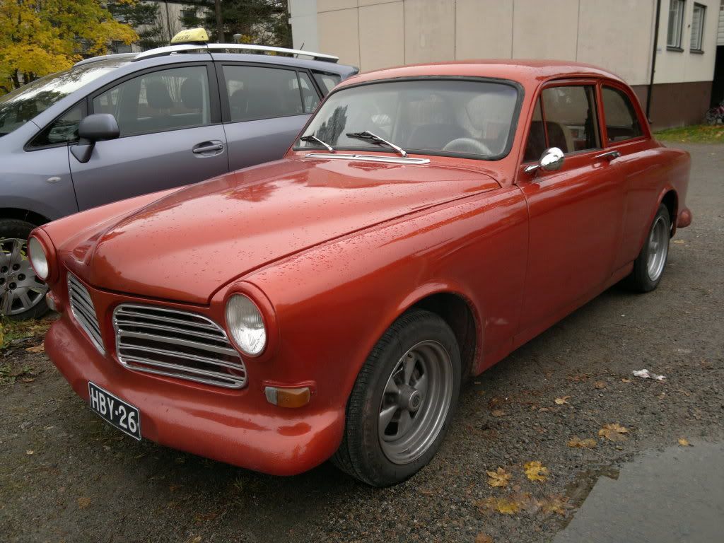

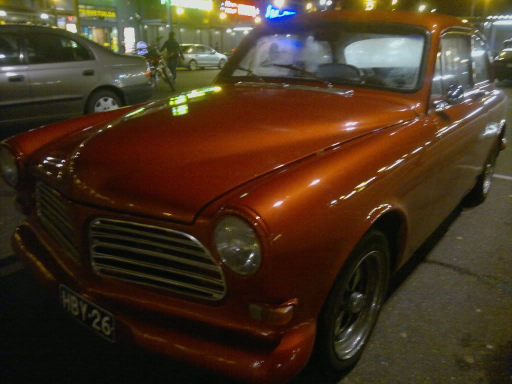

Elikkäs lokakuussa 2011 perheeseen tuli Amazon vuodelta 69, tekniikkana b20a + m40
kuvassa ostohetkellä  :P
Ja tällä hetkellä
Talven aikana tarkotus tehdä remonttia, mm.
-tekniikan läpikäyntiä
-sisustan verhoilu
-ruosteet veks (tehty)
-maalipinnan ehostaminen
-ym. muuta näperreltävää
jonkun verran onkin jo aikaan saatu
Tällä hetkellä katsastamaton, leimalle laitettu raidetangot, ruosteiden hitsaus, öljyvuodon tukkiminen. Vielä tarvitsisi jarrupuolelle tehdä remppaa kun pihisee ja poljin painuu hieman pohjaan.
kuvassa näkyvä ränni oli ensimmäinen asia joka sai luvan lähteä lätkimään, joku kadettiukko sen sitten ostikin pois  ;D
Amazonin kaveriksi saapui 264
264 on vuosimallia 1976, tekniikkana b27a, (bw55 automaattilaatikko?) karvalakkimalli, ei ilmastointia, sähköikkunoita, nahkasisusta ym.

« Vastaus #1 : 31.01.2012, 16:28:17 »
Huh miten kaunis matsoni!  S*

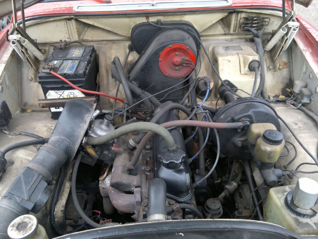

Vielä kun tuo konehuone päivitetään samanlaiseksi kuin ulkokuori niin avot S*

Ruottista kun tilailin tiivisteitä koneeseen niin samalla hommasin 2" putkiston vanhan haperon tilalle. Sekin oli kiinni vaan pakosarjassa ja takaa jollain repun hihnalla ja sekin löysästi  :idiot2:
Ei kuulosta enää helikopterilta  ;D
kohtuu hyvin tuo koneen nosto kävi näin ensikertalaiselta

maalattuna ja hinkattuna. Vaihtoon meni tiivisteitä ja kampiakselin huoparenkaitten tilalle tuli stefat, pitäis litkujen pysyä sisällä ainakin niiltä osin  :P klappia ei männissäkään ollut eikä kovin karstasetkaan ollut. Motonetistä uus kytkinpaketti. yms yms. Ens kesä mennään vielä vakio b20:llä (ellei sitten nyt löydy halvalla tuplia tai ruiskua ja niihin sopivia hilppeitä..) Kärjetön sytkä pitäisi vielä laittaa tilaukseen kunhan lompakon sisältö sen kestää  ;D

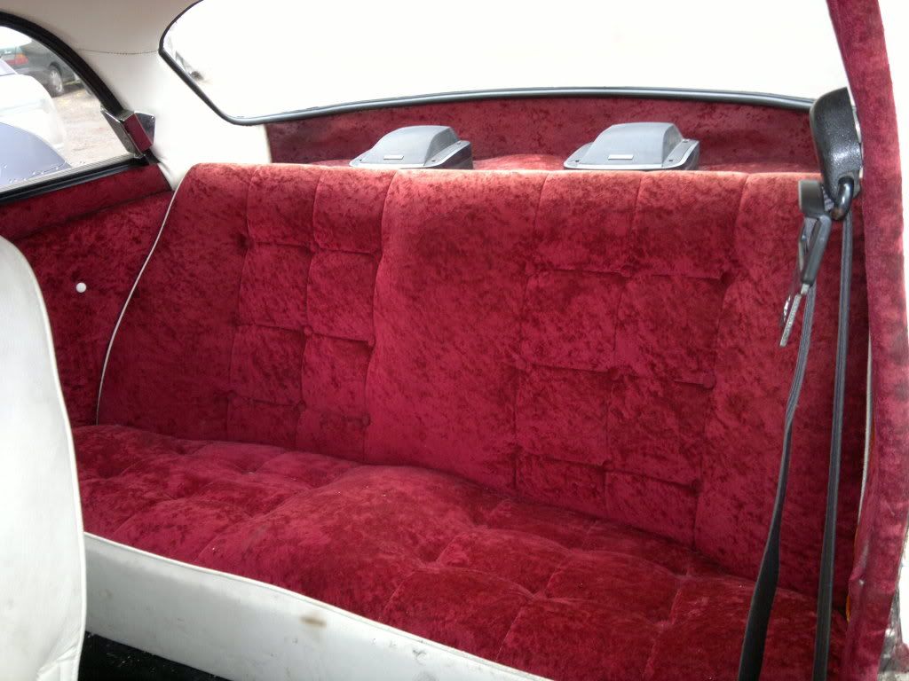

Itsekin mietin tuota mittaritaulua kojelaudan alle, mutta sitten mietin että hakkaako vaihdekeppi ykköselle ja neloselle vaihdettaessa sitä koteloa? Tietty lyhyellä kepillä olisi enemmän mahdollisuuksia keskikonsolin väkertämisen suhteen :P Näillä näkymin sisustaksi tulee valko/punainen keinonahka sisusta :D ovipahveihin voisi ommella pussukat niin olisi edes hieman säilytystilaa
EDIT: tyyliin tällaista olen ajatellut, tosin penkeissä värit toisinpäin http://www.fotosdecarros.com/wp-content/uploads/2009/12/25/01/1959-Ford-Thunderbird-Red-_amp_-White-Interior-sv-Convertible-Grenadier-Red-Poly-_2006-WW_WD-DCTC_-CL.jpg
