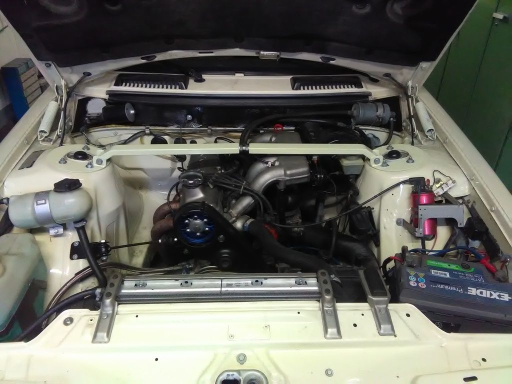

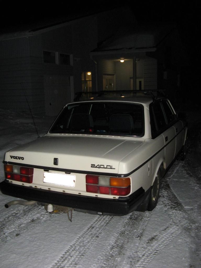

vihdoin sain kaipaani 240 taloon  S*
Tietoja, lähtökohta:
volvo 240 Vm`89
Väri: Kerman valkoinen Värikoodi 603-3
Moottori: 2.0L kaasari, Vakio
Vaihteisto: M45
Alusta: Vakio
Varusteita:
Keskuslukitus, Ohjaustehostin, Pyllynlämmittimet, Volvon original kaijuttimet ja säätimet. Alkuperäiset kattotelineet, Lohkolämmitin

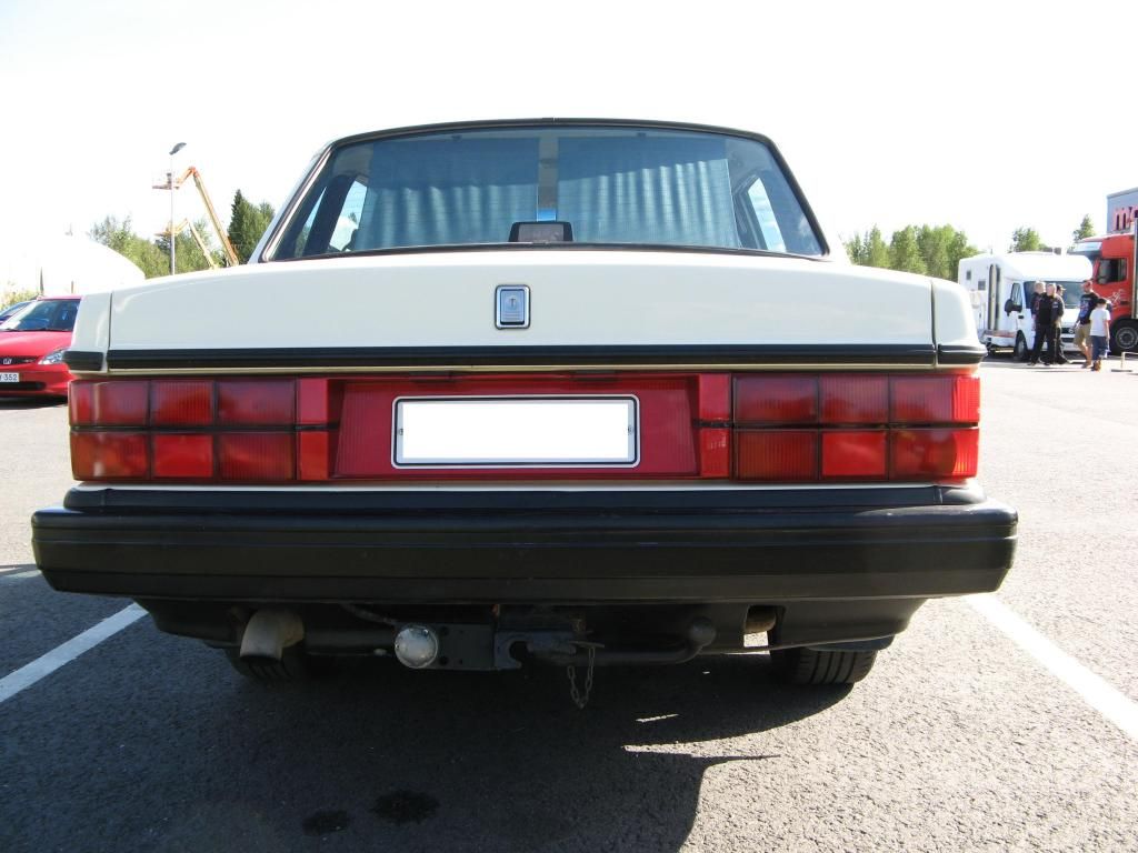

Pari kuvaa: Saanti Hetkellä

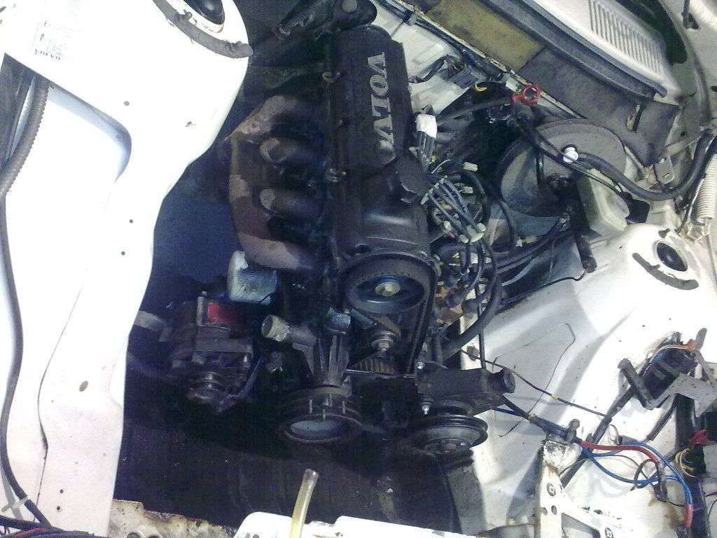

Tänään pesin moottorin. Vielä pitää rasvanpoistolla käsin hangata ja kuvaa ei sitten "viisaana" tullut siitä sessiosta otettua

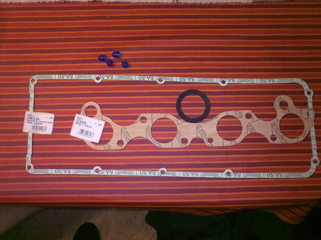

Tiivisteitä hajin siitä on kuva   :D

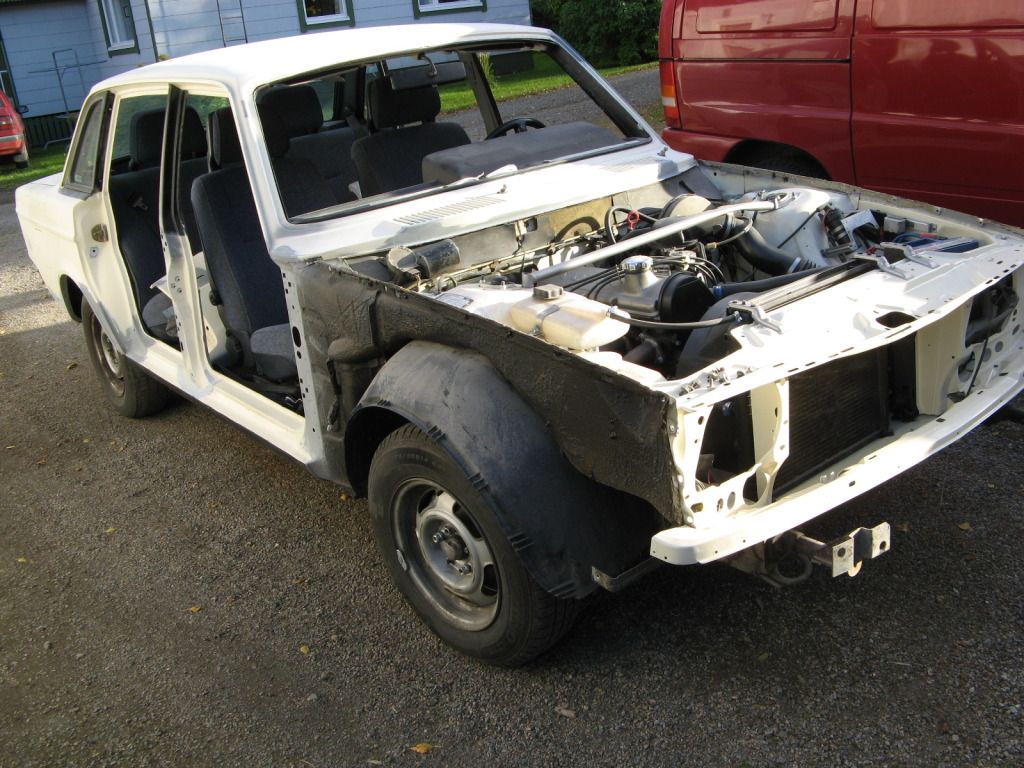

Päivällä tarkoitus talliin Volvo laittaa jossa alkaa purkaminen ja kattominen mitä tarvitseepi uusata
Ohjaistehostimen moottorin joudun laittamaan uuden pitää pahaa vinkunaa ja hihnan löysäsin pois oli aika väljä tapaus

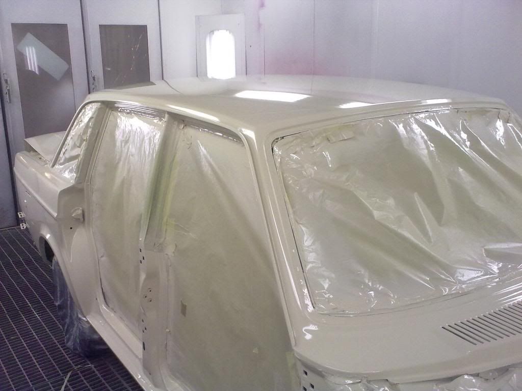

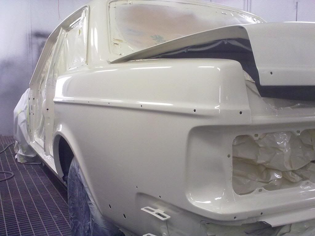

Volvo on tarkoitus maalata uudestaan ihan alkuperäisellä sävyllä. ei ole ihan ruisteteeton yksilö. Takakaarissa ja oven alareinat ottaneet pientä pintaruostetta. Pohja hyvässä kunnossa

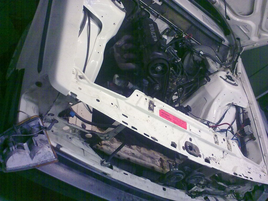

Volvo meni talliin ja siellä ruettiin purkamaan ja tinnerinkanssa puhdistettiin tuota mähmää pois ympäri konehuonetta
paljon on vielä puhdistettavaa

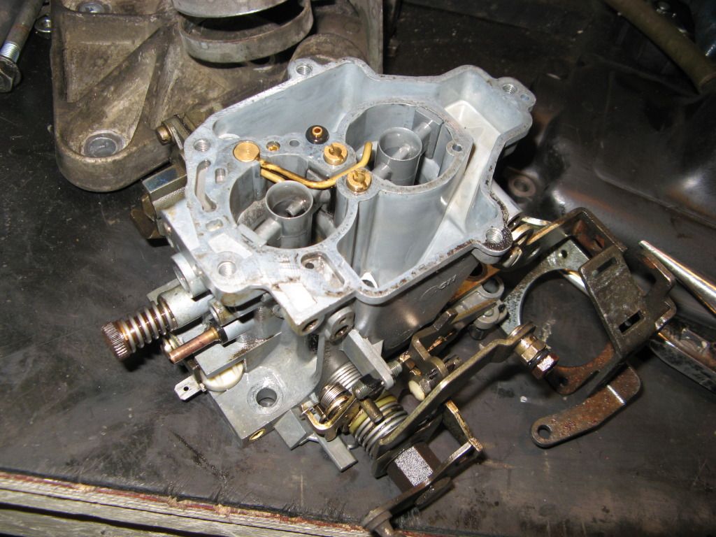

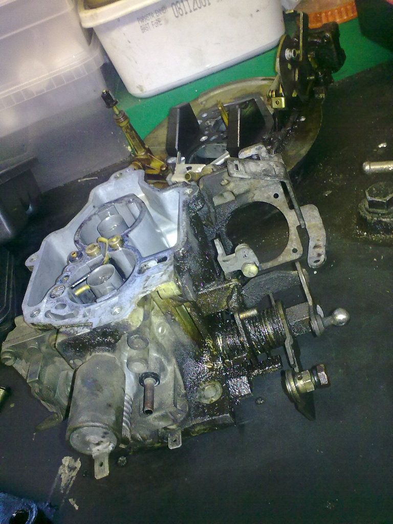

kaasari sai lähtä:
Melkeinpuhdas
Yleis ilmettä
Syylärin alapelti oli ruestetta imassu ihmettelin kun ei ollut muuvalta syöpynnyt
Pitihän sitä kotiakkin ottaa iltatöiksi syyläri + tuulitunneli ja kaasarin imuputket. Putsari sai jäädä vielä talliin odottelemaan pesua

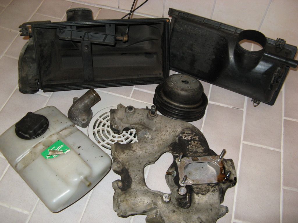

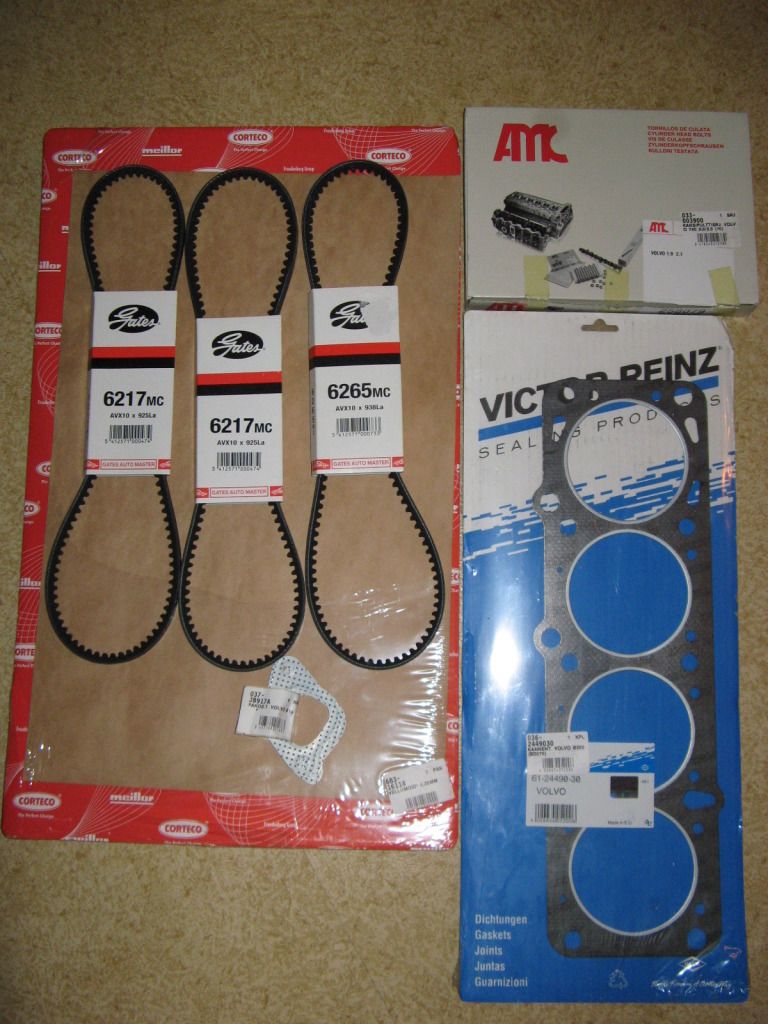

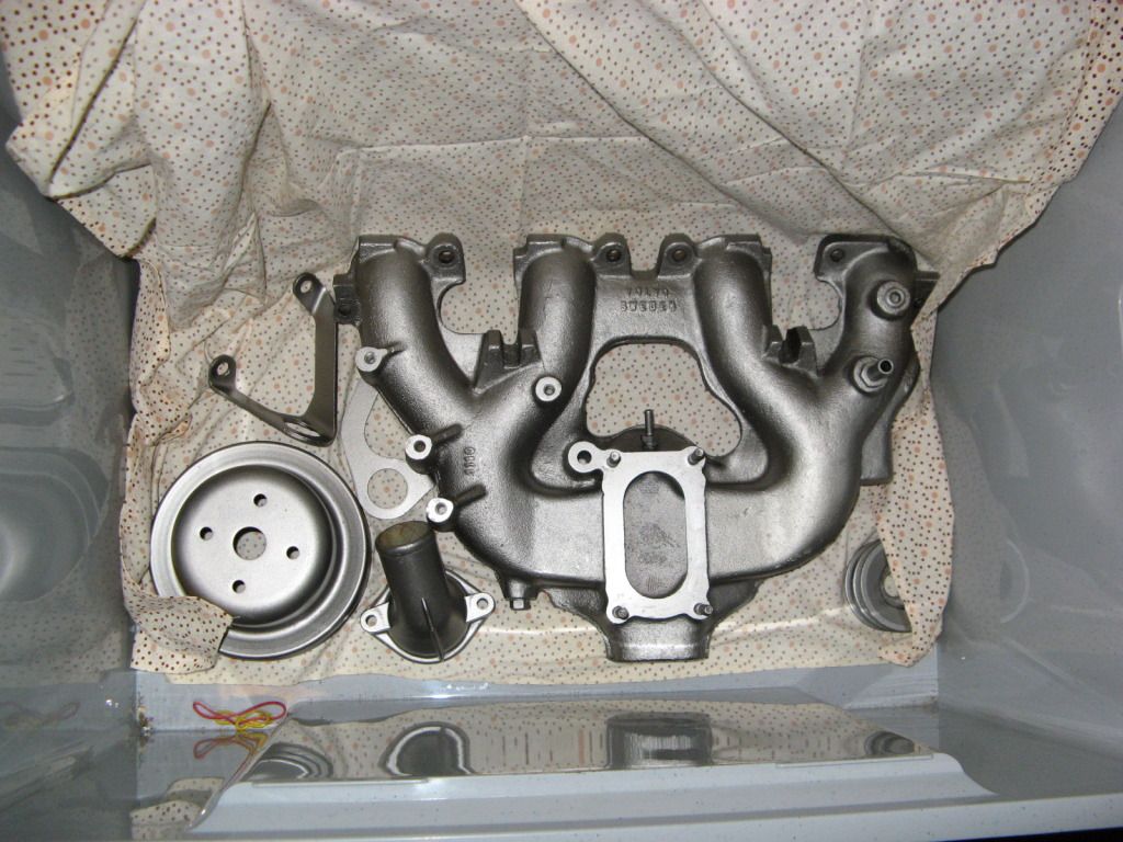

Osasia tuli haeskenneltua ja pino jäi tilaukseen
Esimakua   8)
Puhdistamista jälleen

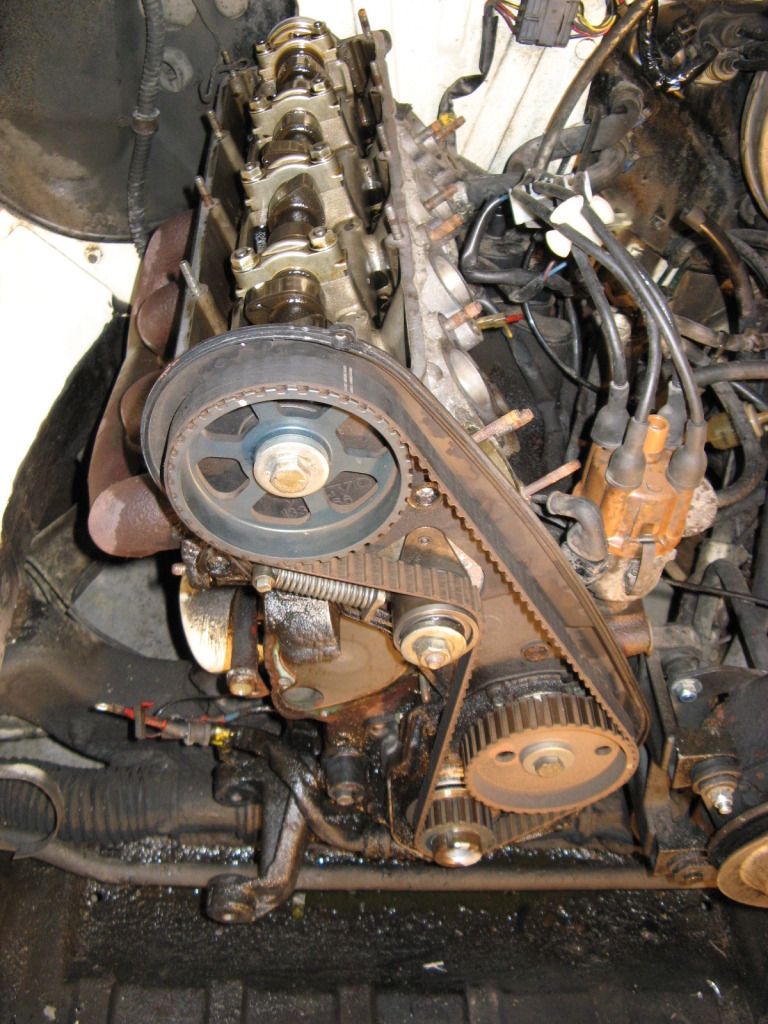

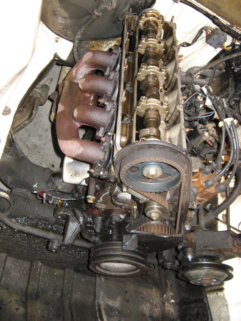

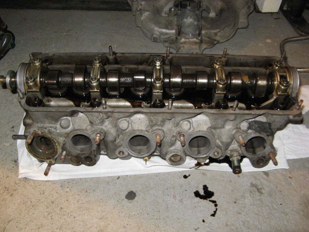

Puolituntia sitten tallilta kotia saavuttiin
Vesipumppu,laturi ja ventiilikoppa irroitettuna

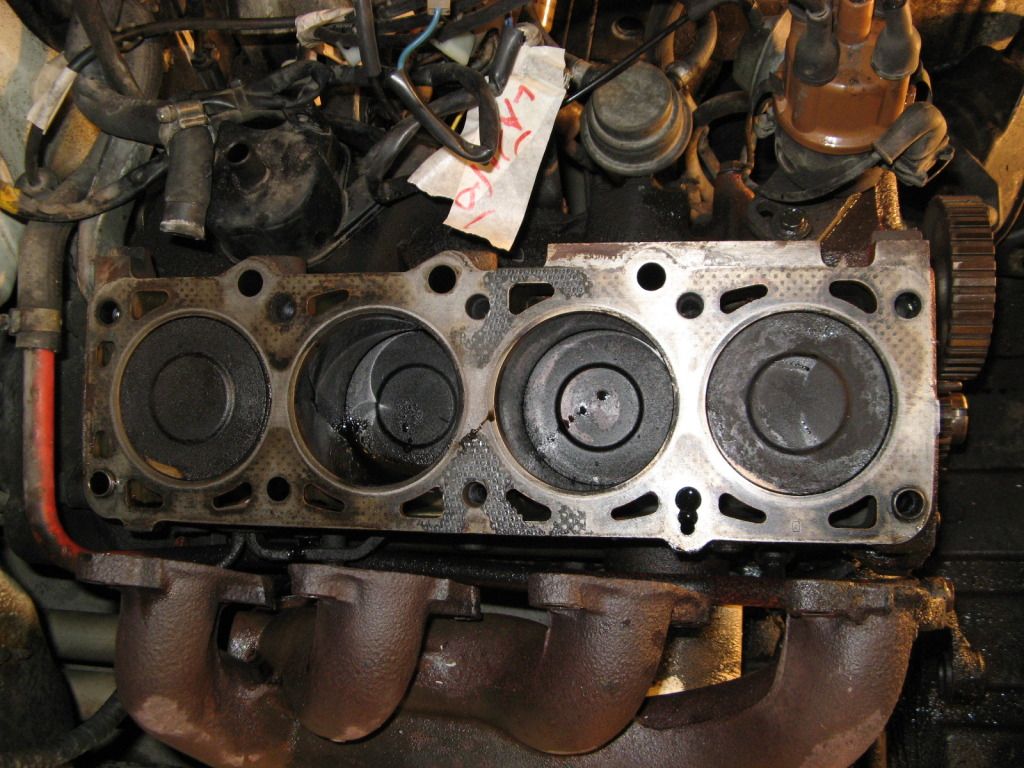

Kansi irrotettu motista. Kantta nostaessa ruikkas tuon öljyä männänpäälle
Gansi
Männät ja tiivistepinta puhdistettuna oli älyttömän sitkaassa möhnä mäntien päällä. Emäntä putsasi motin kylen  :)

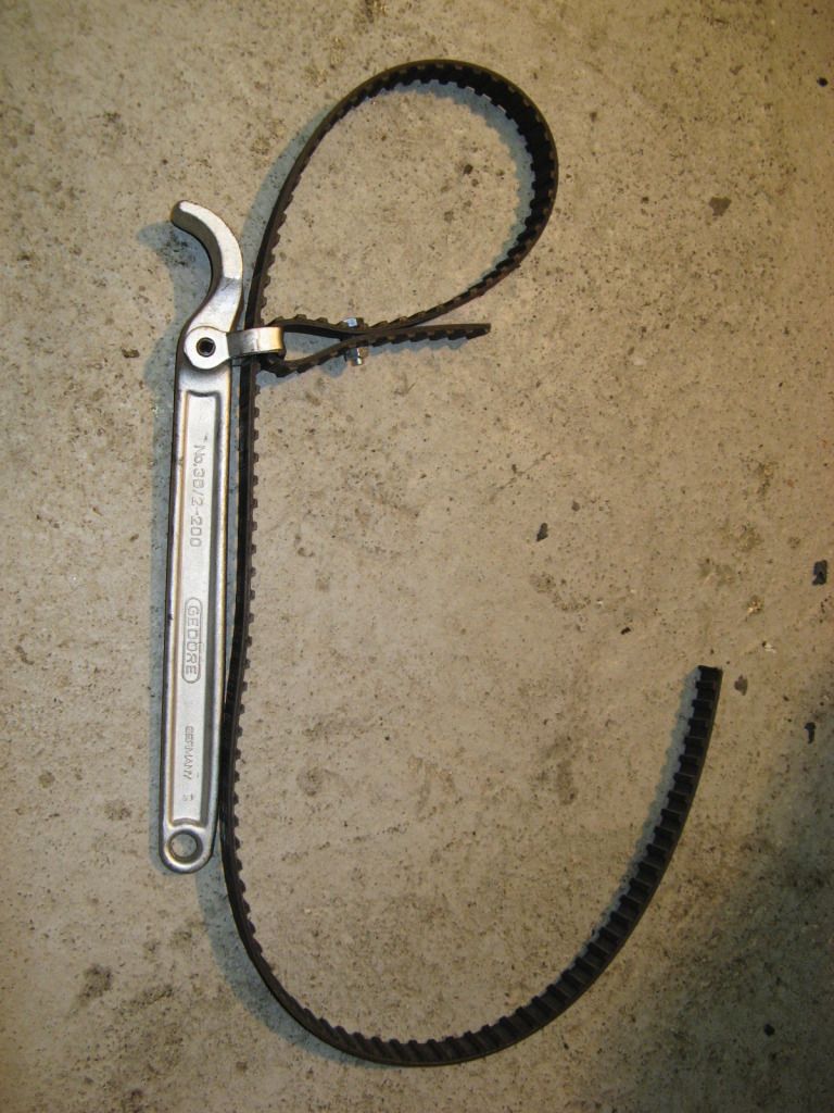

Ei meinannu saada alapyörää irti piti kehitellä tuollainen "erikois työkalu" Oli myös hiton hyvä nokkapyörän irroituksessa

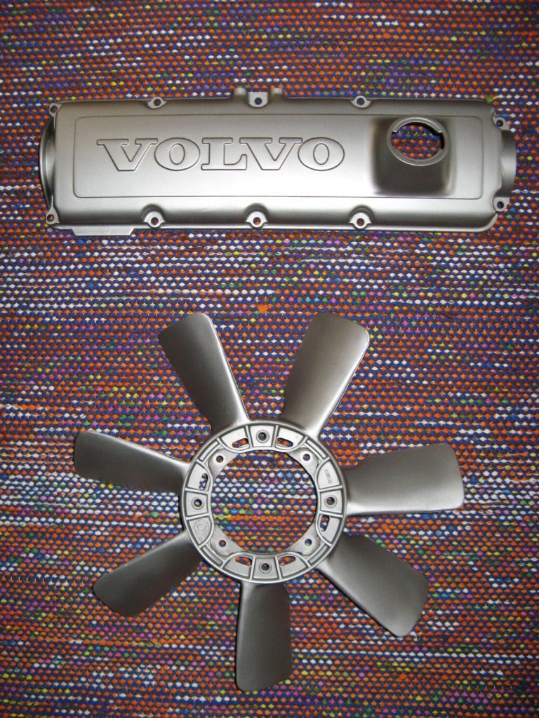

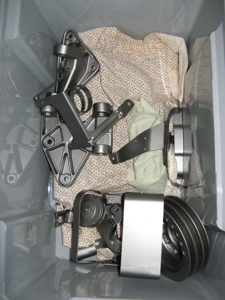

Osia olisi pino maalattavaksi menossa. Väreiksi tulee tulenkestävä musta sekä pääväriksi hopeinen tulenkestävä ruostumaton metallipinnoite

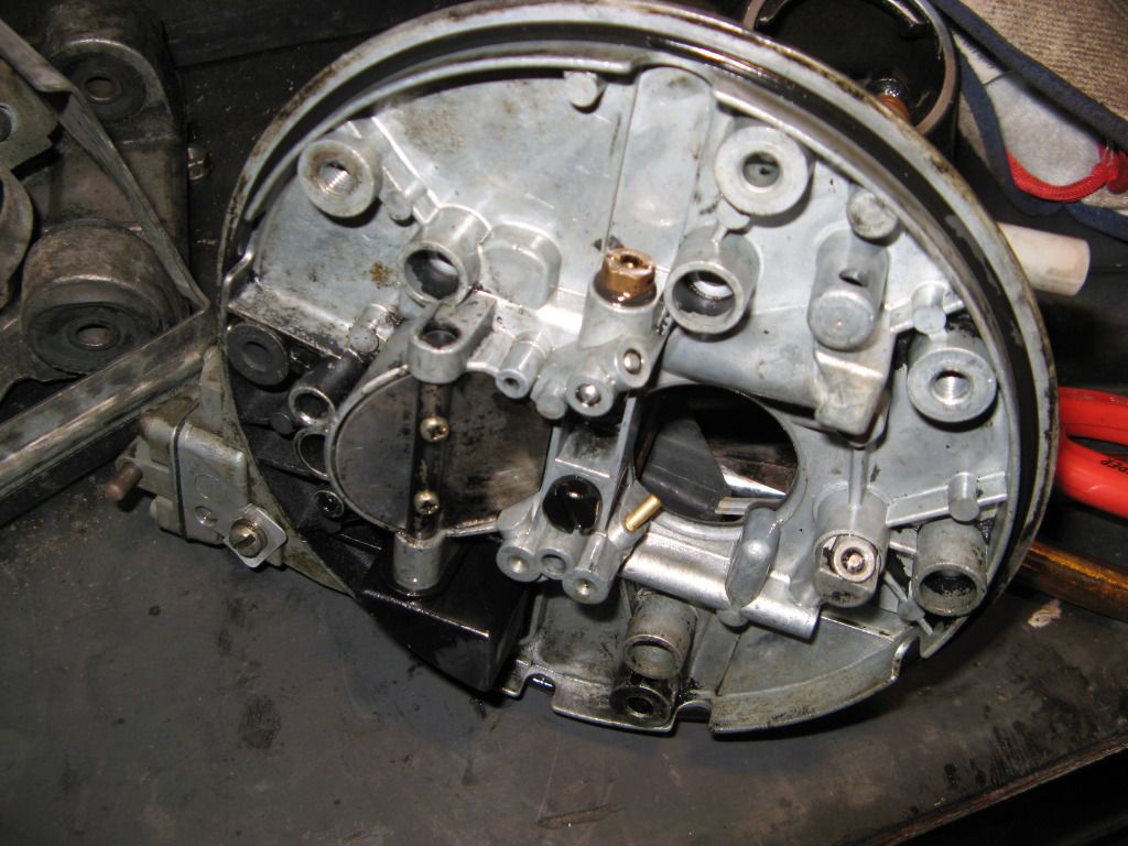

Kaasari puhdistettuna:

Vs: Volvo 240 "White Cream" Osasia ja pinnoitetta
« Vastaus #8 : 19.03.2012, 21:48:09 »
Kansi meni tänään koneistamolle lupailivat jo perjantaiksi valmiiksi  :)

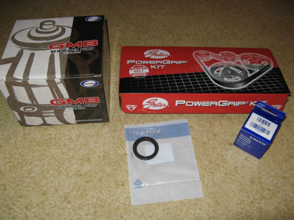

Vesipumppu,jakoremmi kiristimineen ja siniseltä kävin termarin sekä nokka-akselin stefan hakemassa. Alkas olla suurinpiirtein kaikki konehuoneeseen tarvittavat vermeet kasassa
Pinnoitettakin sain ruiskittua, mutta tosin loppui kesken ventiilinkoppa ja flekti jäi ilman  >:(

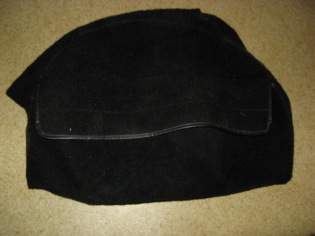

Suojapussi vararenkaalle saapui kustin polkemana postilaatikkoon asti  :D

« Vastaus #9 : 21.03.2012, 17:08:06 »
Juuri pinnoitettu ventiilinkoppa 8) viskon siivetkin sai pinnoitetta

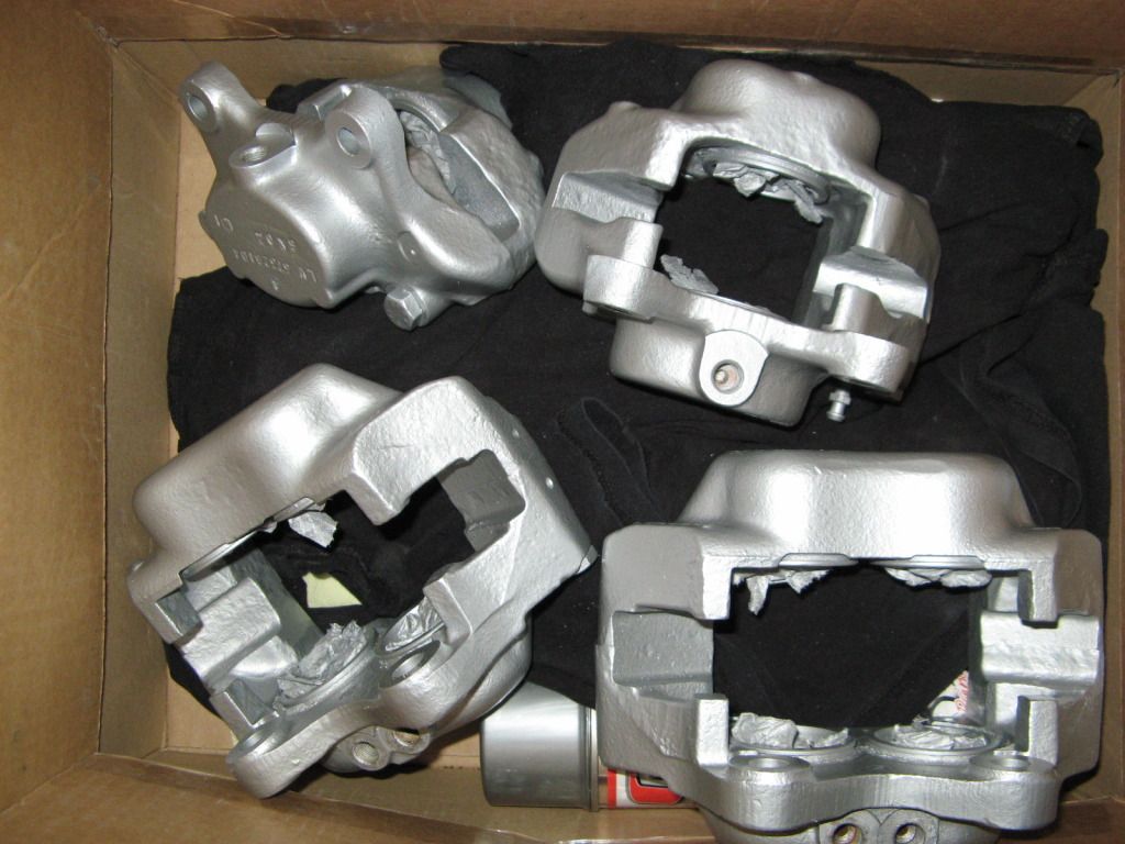

Vs: Volvo 240 "White Cream" Satulata
« Vastaus #10 : 22.03.2012, 19:29:22 »

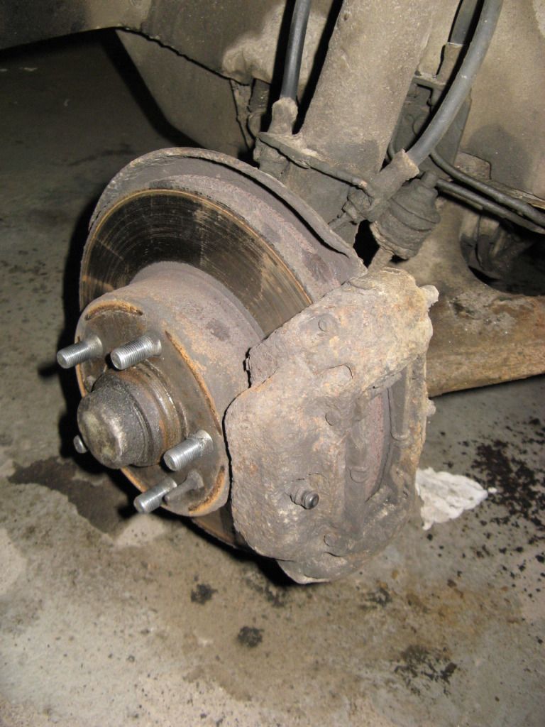

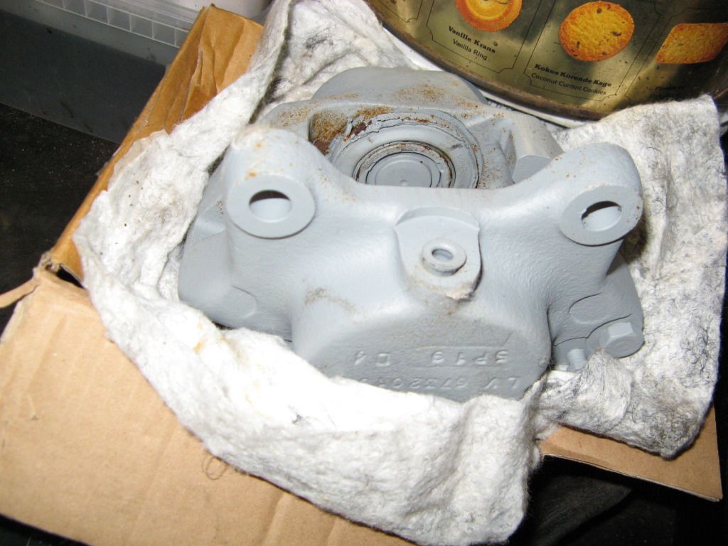

Toisenpuolen keulan tunkkasin parrunpäälle ja renkaan siinä irroittelin tutkailleksi jarrupuolta
noh korroosio päässy iskemään noihin alla oleviin satuloihin lievästi sanottuna, mutta onneksi on hiekkapuhalletut satulat tallessa ympäri autoa

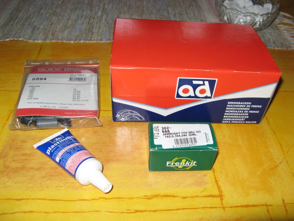

Piti tilata niihin uudet tiivistesarjat. Illalla vielä hyvä pesu satuloille kun männät näpräsin irti jo
ja osiakin tuli napattua: Käsijarrukengät, jousisarja kengille, mäntien rasva sekä tiivistesarja taakse. Loput tiivistesarjat meni tilaukseen
« Viimeksi muokattu: 31.10.2017, 23:42:16 kirjoittanut injector »
Vs: Volvo 240 "White Cream" Satulat maalattu

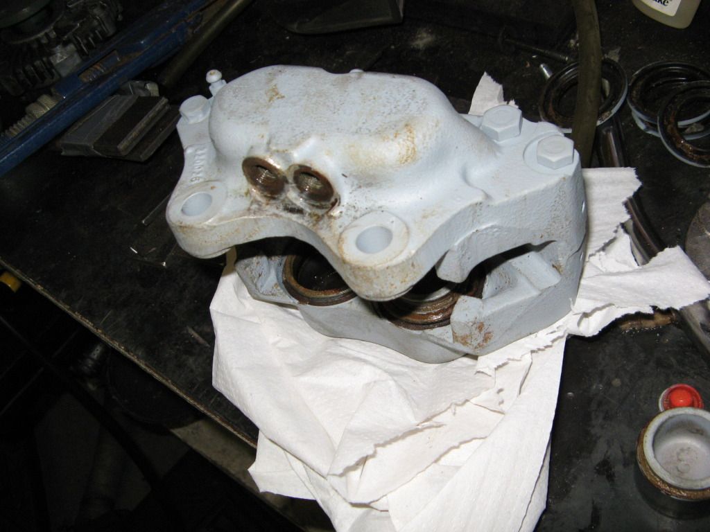

« Vastaus #11 : 23.03.2012, 19:56:15 »
Satulat uusia tiivisteitä vaille valmis
Karhunkielellä hijaisin vielä, sitten nakkasin hapon päälle ja lopuksi komean hopean

biltemasta olis saanut uudet satulat hintaan 64e kpl...
« Vastaus #13 : 23.03.2012, 20:10:28 »
Tiedän mutta soutta sellaiseen rahaa oisi tuhlannut kuitenkin 4kpl tekee 256€ ja tiivistesarjan saan alle 40€
ihan yhtä toimivat nuistakin tulee  :) huopalaikalla kiilotan vielä männät ennen paikalleen laittoa ni avot  :D
Poissa InlineFour
  • Viestejä: 1324
« Vastaus #14 : 23.03.2012, 20:11:38 »
Uudet satulat 64x4 = 256€ vs. tiivisteet n. 30€ kaikki 4 kpl + maali+ oma työ.
Mikäs siinä jos aikaa on.
