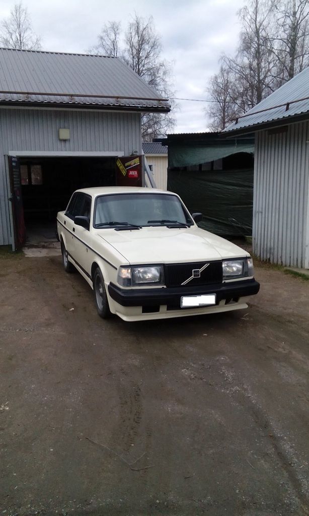

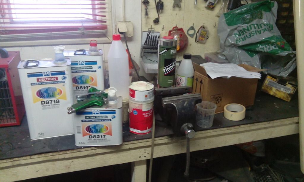

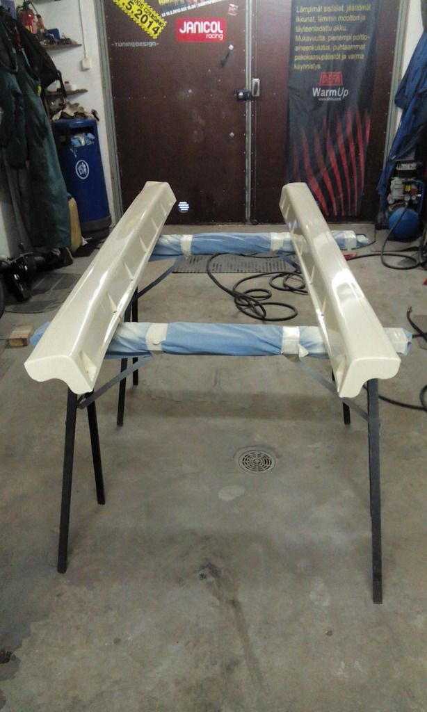

Aamusta pohjaväri ja vahaksi tuli prestan Fast wax. Kauheesti ei joutannu kuvia näpsii. Pesua, pohjan vetoa, hiontaa, pesua, maalia ja lakka
Tuossa pari kuvaa, helmat ovat jo kuivumassa

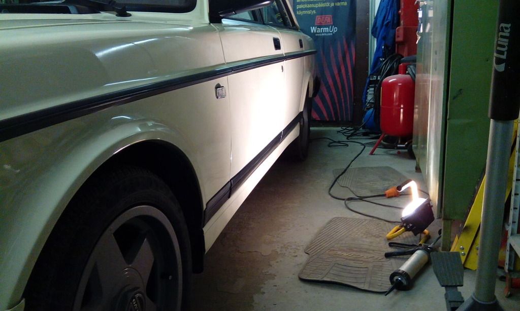

Kuivumista joudutin omatekoisella uunilla, Sauna! 60 mittariin ja parituntia saivat köllötellä siellä, johan oli kuivat  8)
Väliaikana vahasin Whiten kaltaaltaan.
Paikoilleenkin sain juuri laitettua, istuvat todella hyvin  :)

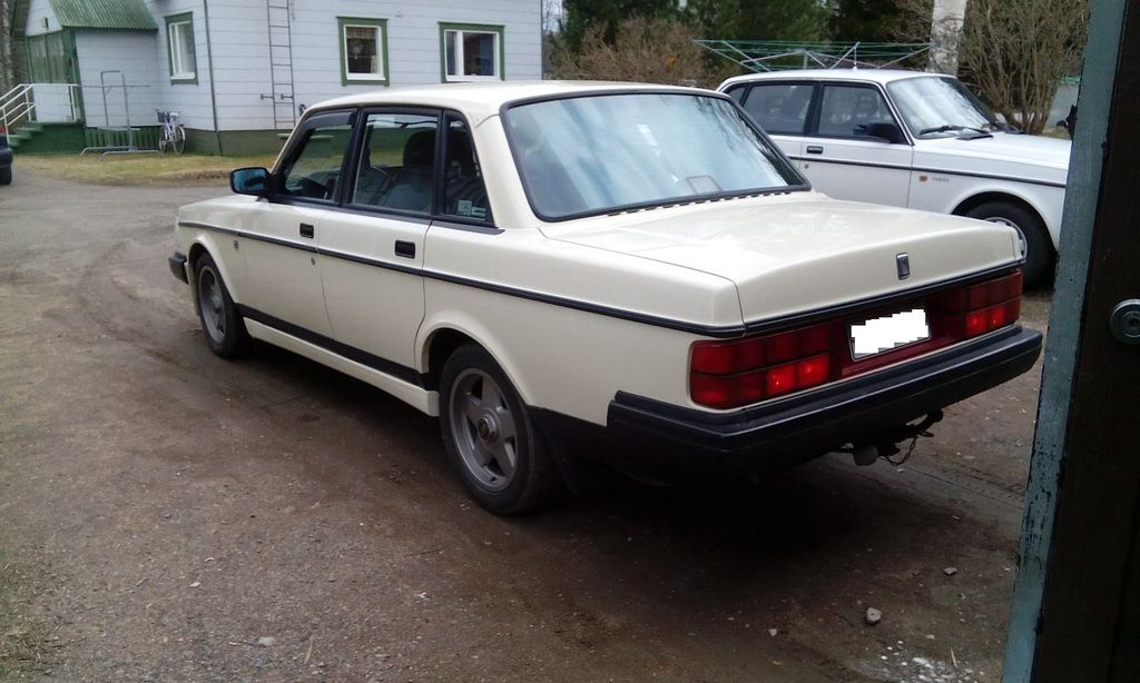

« Vastaus #565 : 17.05.2015, 18:39:57 »

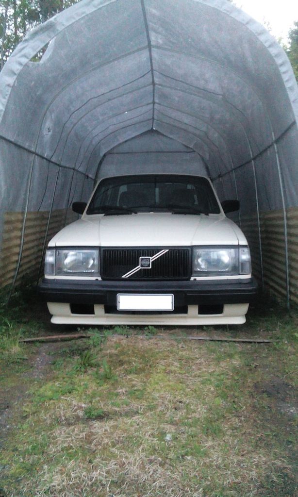

Tässäpäs jonkunlaista kuvatusta  :D
Mätälistat vielä välistä pois ;) minäkin voisin haluta tuommoset helmat :D
listat pysyy   O0
« Viimeksi muokattu: 01.11.2017, 20:49:22 kirjoittanut injector »

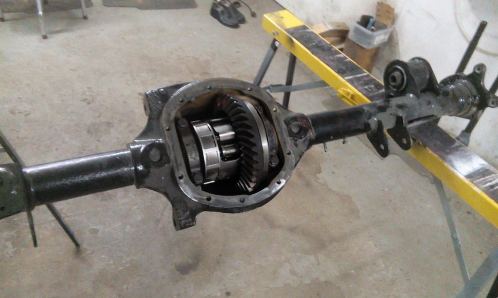

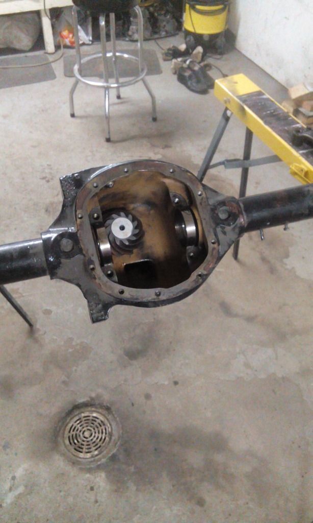

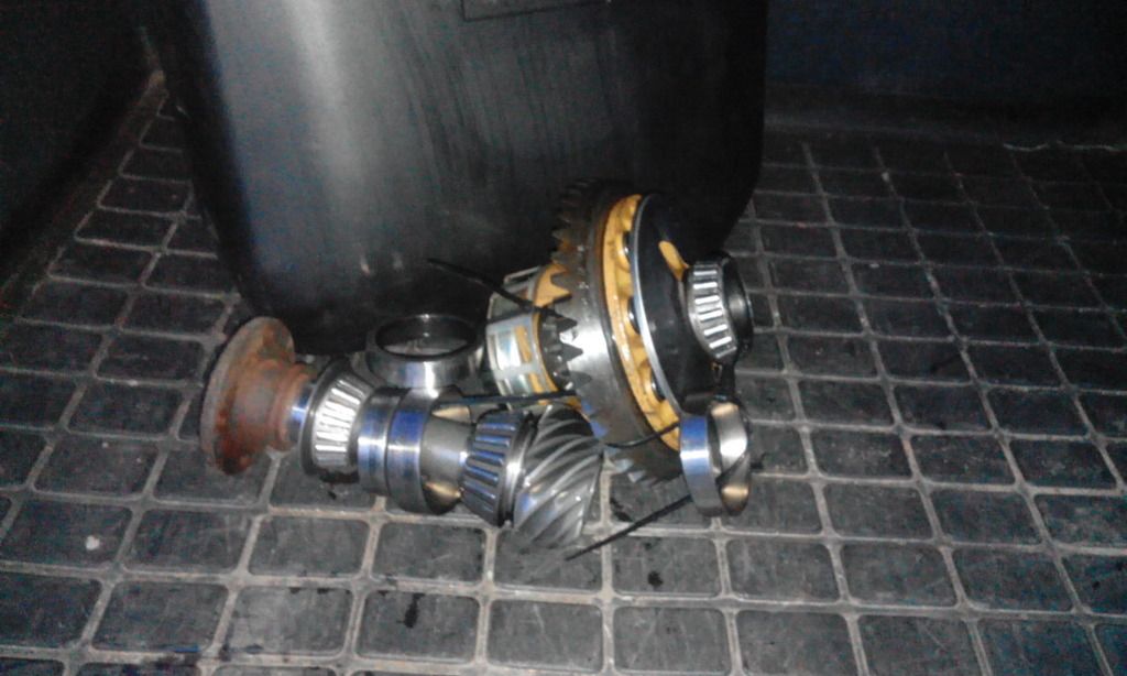

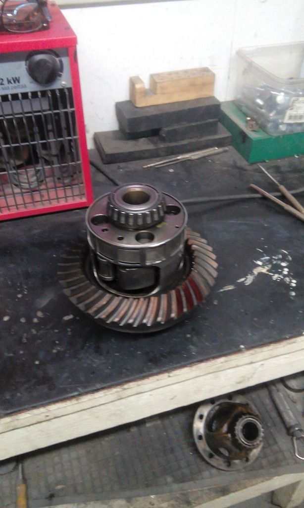

Perää rupesin kasaamaan. Pinionin pienempi laakeri meinasi vastustella urakalla, ei millään meinannu haluta kaulalle menee. Paperilla aikasa hijoi kaulaa sai menee nihkeesti paikoilleen. Kiitos Kalamiehelle ohjeista! Sain oikiat momentit, vielä kun heittokello ois ollu nii nam. Kuparitahnalla katoin kosketuksen vaikka en lukon laakereita ja shimmejä vaihtannu, ihan pöljäntuurilla sattuivat olemaan keskellä  :P
Sitten purin murikan momentista ja nostin pois, pitää vielä hepata anturikehä paikoilleen ja sitten lopullinen kasaus. Tiiviste tehdä myös perään. Ihan järetön oli valmiin tiivisteen toimitus suomeen...  Jarrukilvet puhallella ja maalailla. Tiedä vaikka joskus sais tämän allekkin laitettua  :D

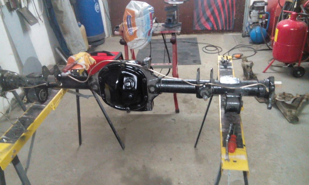

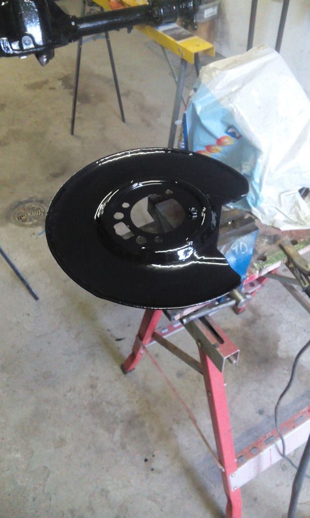

Anturikehän täppäsin kiinni. Kvartsi puhallin jarrukilvet, meinas ongelmaksi koitua ku isoin suutinkin oli liijan pieni, eihän tuo menny 1.5h kahdessa kilvessä  :D Pesu, happo ja penselillä kiiltävää mustaa päälle. Kattoo jos massan vielä ajais noihin kilpiin. Peränkopan maalasin myös toiseen kertaan ja tuli myös maalattua käsijarrun linkut, pidikkeet. Varastosta kattoa jarruputket ja nekin suunnitella paikoilleen

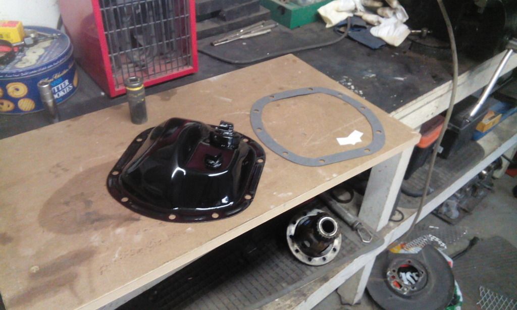

Perän tiivisteen tein myös
Pitääkö tuohon perään muuten olla jtn erikoisöljyä vai ihan tavan api gl-5 riittää?

Kopan laitoin paikoilleen, hylomarin kanssa. Jarruputket kassoin suuntaa antavasti paikoilleen. Vetarin koolit myös paikoilleen.
Eikait siinä kuin entistä perää naplaamaan pois ja uutta tilalle. Paikallaan ollessa laittelen loput osat paikoilleen  :)
Osaisiko joku sanoa tuohon öljyhommaan yhtikäs mitään?
