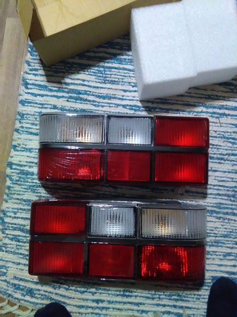

Kirkaalla vilkulkuilla olevat uudet takavalot laittelin paikoilleen ja täytyy kyllä sanoa mitä pas*** tarvikevaloiksi. Ensinnäkin tiiviste yli iso, sai kavennella ku tursusi yli ja kaikkeen parhaaksi ovat miltei sentin matalemmat ja lyhyemmät vilkkujen puolelta mitä alkuperäiset Volvon valot.
Hyvin huomaa valopaneelista korkeuseron

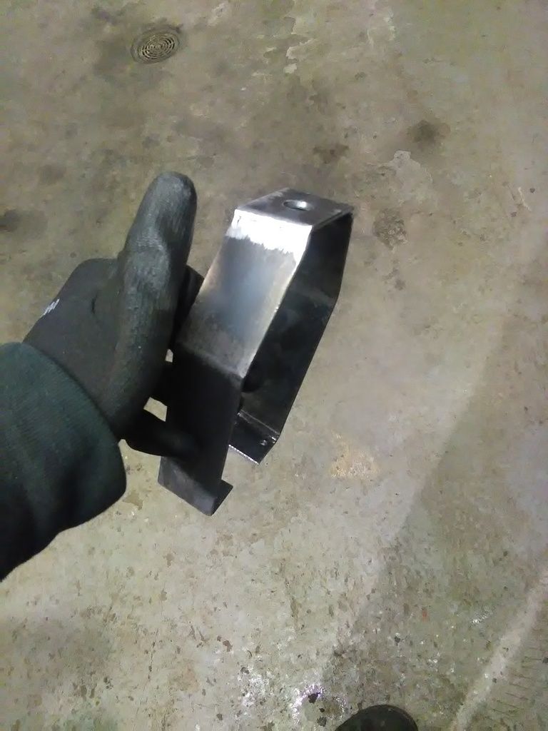

Sitä kyynärnojan konsolinpuoleista telinettä ei koskaan kuulunnut, joten täytyi Hopeanuolesta purkaa rauta malliksi ja ukon kanssa siinä värkkäiltiin 4h jotta saatiin aikalailla samanlainen kuin alkuperäinenkin on. Hopeanuoli saa tämän tee se itse mallin, toki pitää vielä maalailla

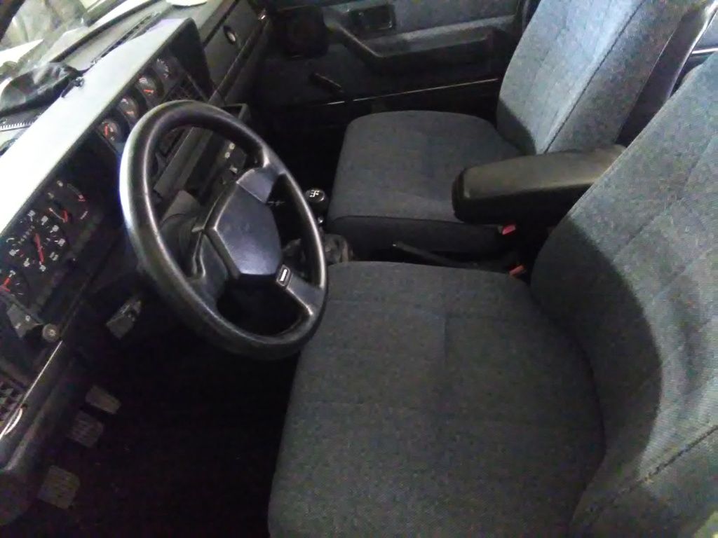

Kyynärnojan laittelin paikoilleen ja siitä pimeä sumea kuva

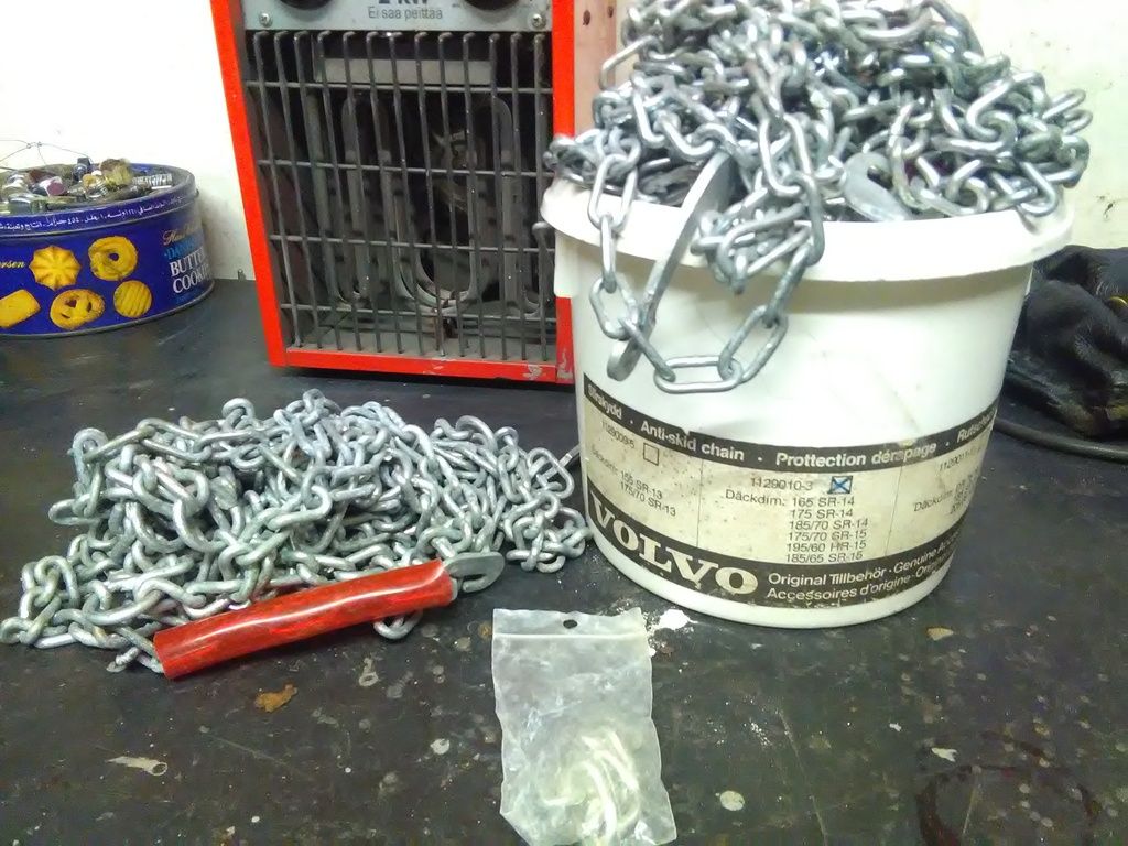

240 Luona käyty ja matkaan häneltä tarttui Aika iskemätön Karttalokero ja Uudet Volvon alkuperäiset lumiketjut. Kiitos näistä -H-

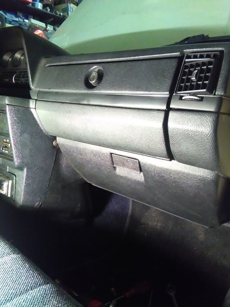

Volvo 240 "White Cream" Karttalokeroa ja Ketjua
« Vastaus #718 : 23.04.2017, 19:53:15 »
Täällähän on leukailua oikein urakalla  :D
Kokemus sinällänsä olisi tällä käydä Siperiassa ja Sveitsissä vallankin  :P
Paljon vielä uupuu varustuksesta, mitä haluasin saada tähän. Ajotietokone ois kiva, fiksua paikkaa en ole vielä sille keksinnyt. Alkaa kojelaudassa olla aika täyttä  :D

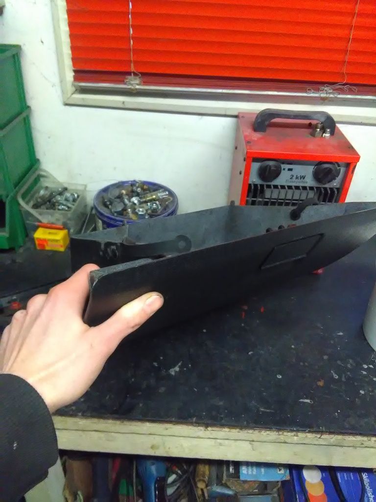

Karttalokeron asentelin paikoilleen. Pidikeraudan vaihdoin pikkasen erinlaiseen, joka tuli matkassa. Saranat myös asentelin oikeinpäin, oli väärälläpuolella lokeroa. Lokeron sivusta piti leikata muovia pois, olisi muutoin osunut keskikonsolin sivuposkeen. Ei hätää pussihousu porukka, lokeroon oli tätä varten tehtaalta merkitty valmis leikkuu viiva. Leikkasin noin sentin pienemmältä mitä tehdas sanoi ja sopivasti jäi 0.5cm rako poskeen
