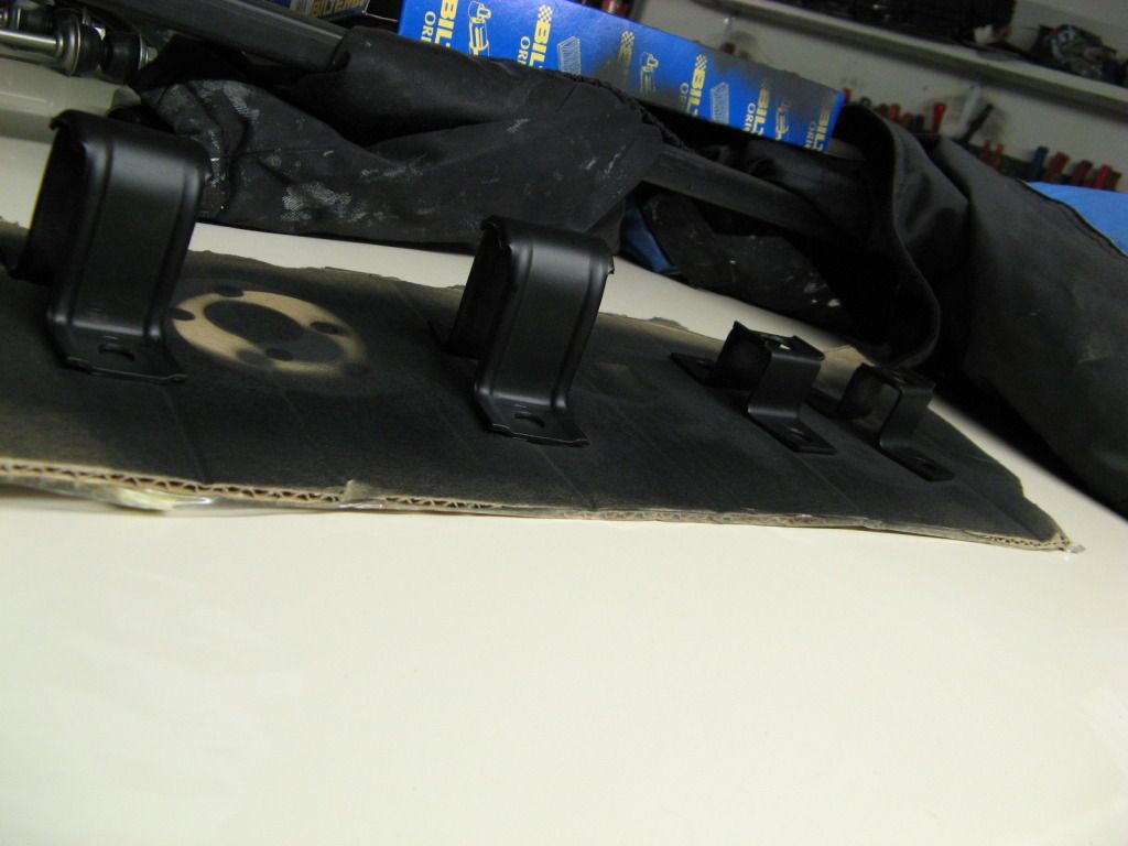

Iskarien suojakumit + pidikkeet hajin päivällä sekä koiranluun alapuslat

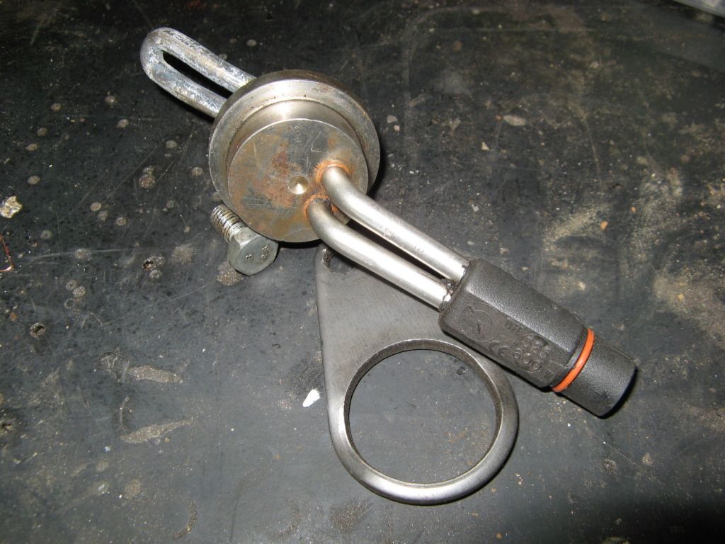

Purkaamolta kävin hakemassa Defan 600w lohkolämppärin Volvon alkuperäisen tilalle kun ei siihen saa pikkupäätä eikä jaksa metästää sisähaaraa

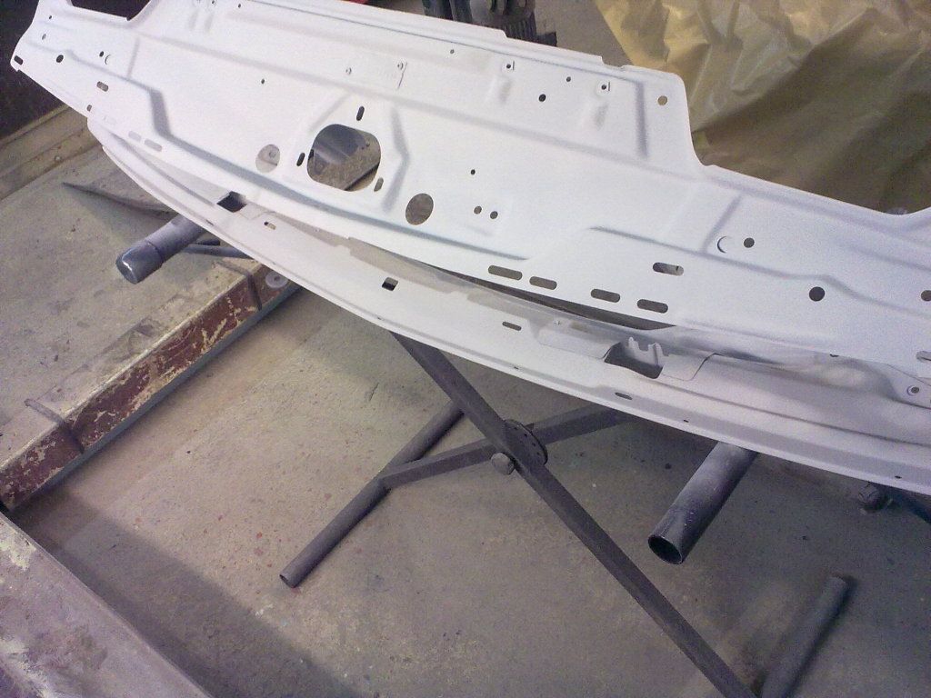

Päivällä hiekkapuhallin: etutolpat, jarrukilvet ym pientä osasta ja lamppuja pitelevän keulapellin kokonaisuudessaan josta ei muistannu kuvaa ottaa kun nakkasin eri paikkaan säilöön  :suspious:
Illemmasta kasasin uudet puslat koiranluille

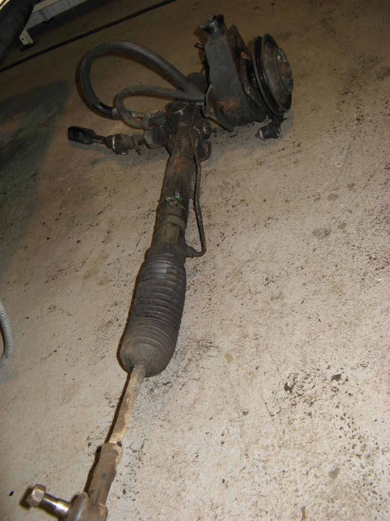

Ohjausakselin tiputin puhistusta varten alas

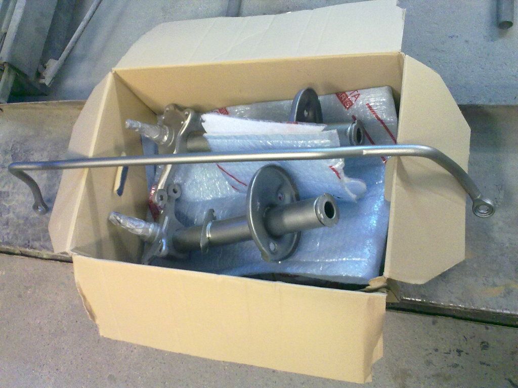

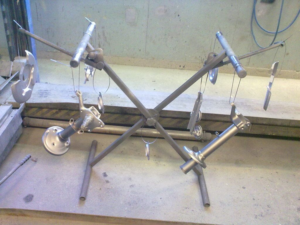

Etutolpat yms sai tänään ruostumattoman teräspinnotteen päälleen

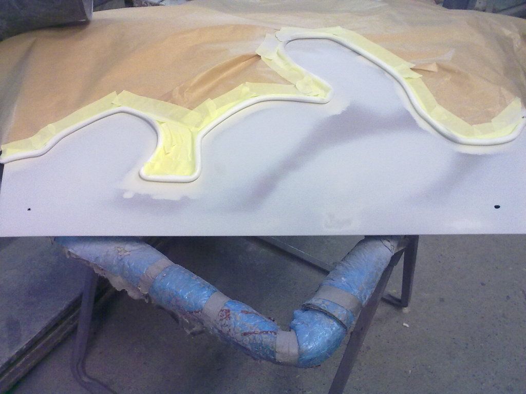

Oven puhdistin ruosteesta ja tässäkin kapistuksessa oli reikä alalaidassa... Hitsiä sai näyttää, hiomakonetta ja metallikittiä lopuksi sekä happoa
Happoa sai tämäkin pelti

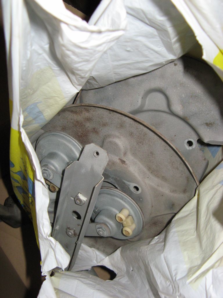

Suhteelisen tiukka aikataulunen päivä tänään oli... mutta siitä huolimatta matkaan tarttui kaiken näköistä kivaa

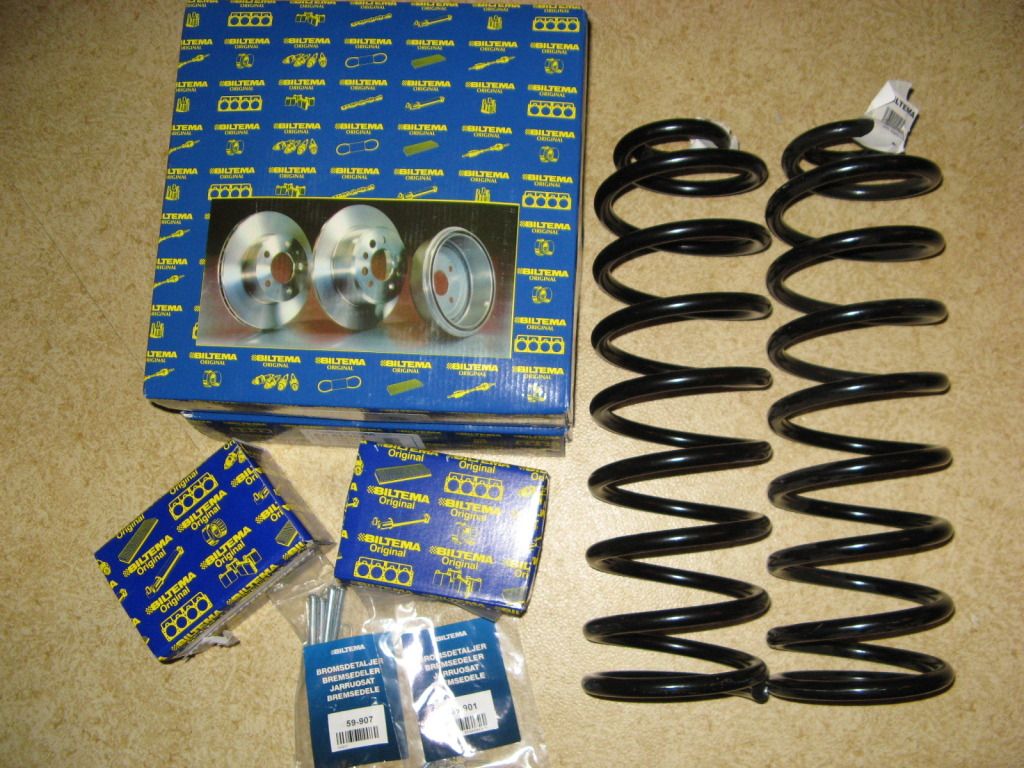

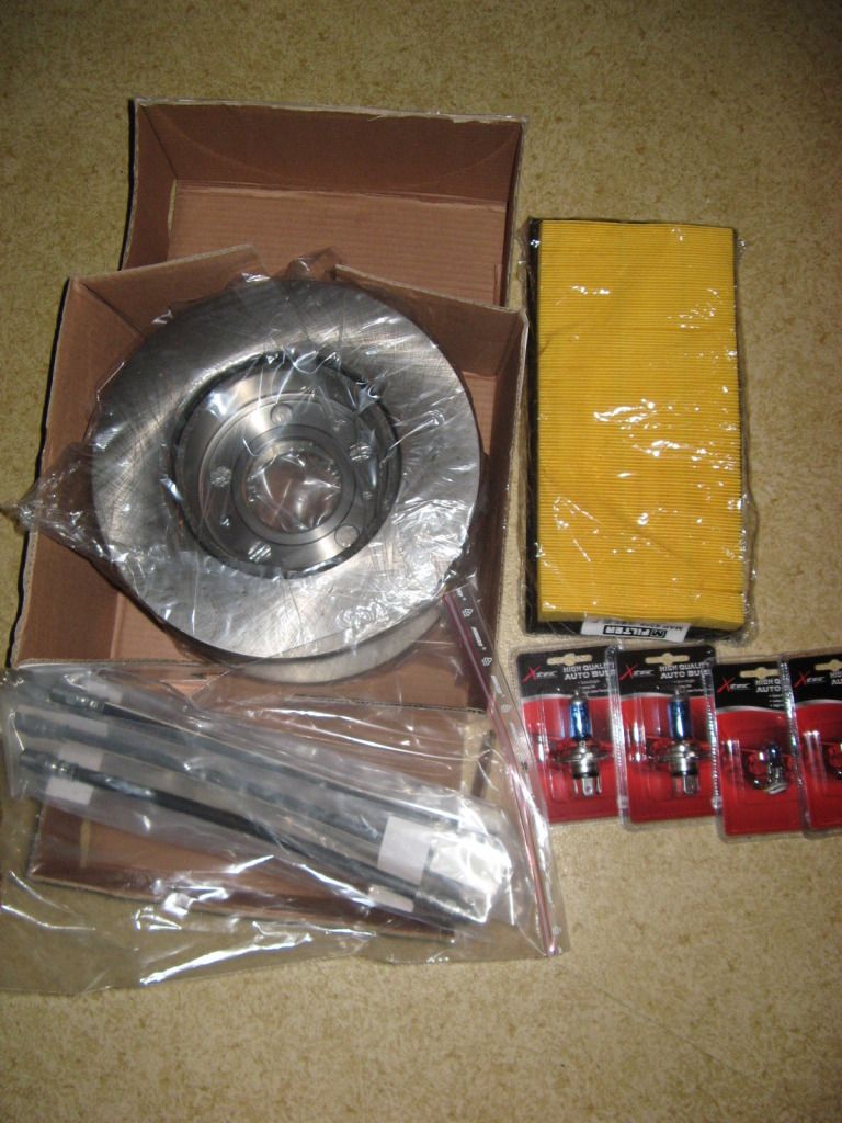

Motonetistä tuli: Jarrulevyt eteen, Polttimoita, Ilmansuodatin, Kaasuiskarit eteen, Öljy iskarit taakse, Jarruletkut eteen ja Madallussarja
Biltemasta: Jarrulevyt taakse, palat eteen ja taakse, Jarrupalojen asennussarja ja farkun vahvistetut jouset taakse
Lisäherkkuja sain kans Kiitos nimimerkille 240 ja Iisalmen suuntaan toiselle myyjälle
D-nokkan sain, snow capit, pikkuratin, tupakkamuovit, konepellin äänieristys matto, toiset etulampetit, takavakaajia, listoja, jakopaan suoja ehyt ja yms pientä kiinikettä

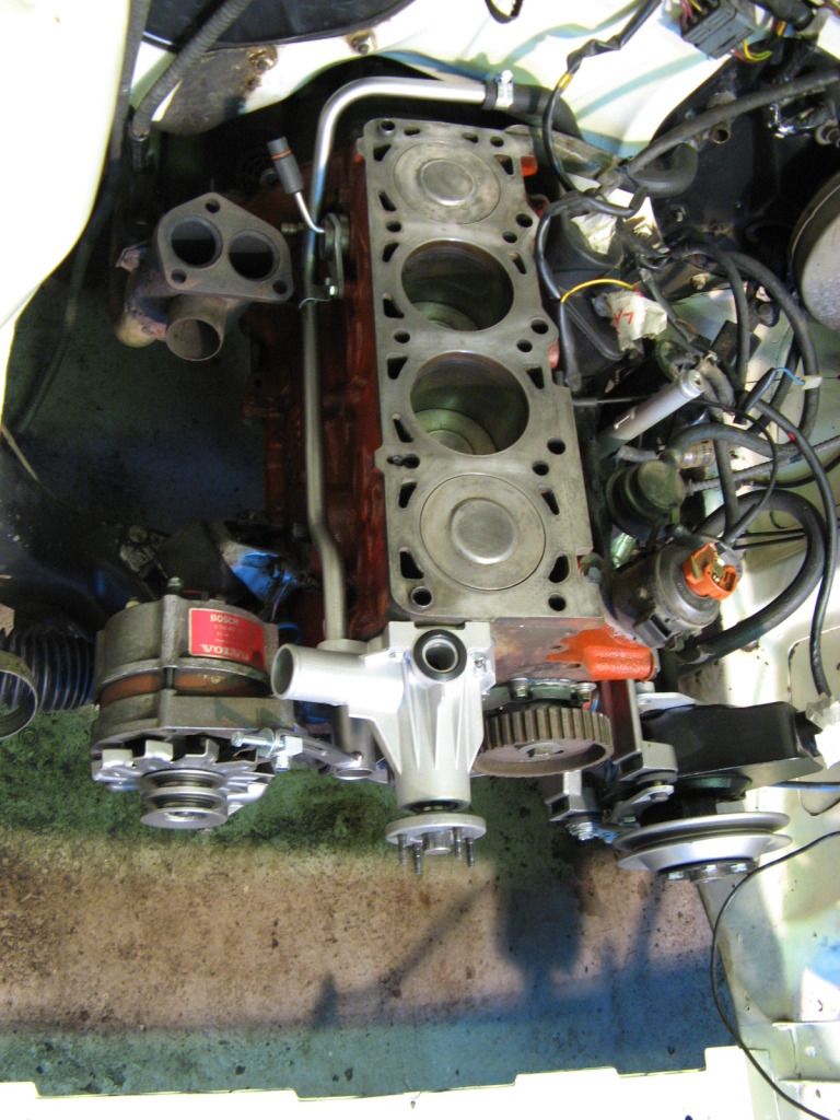

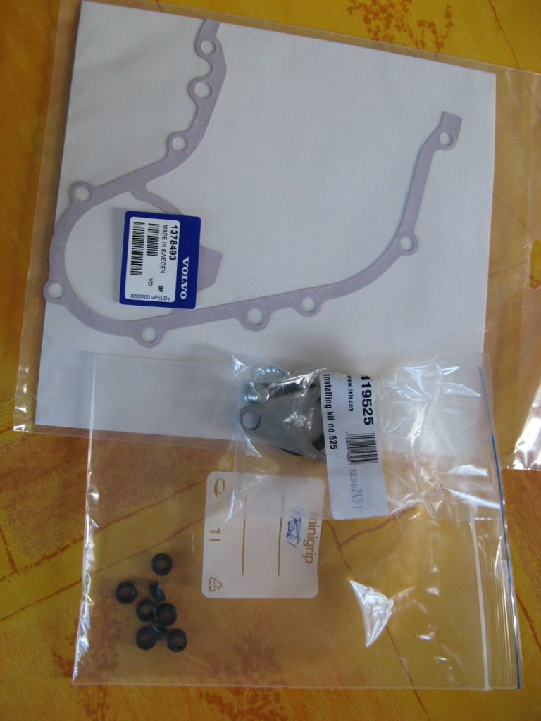

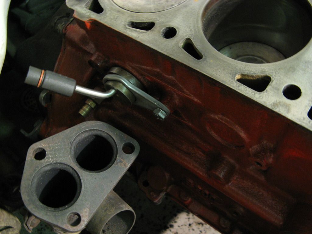

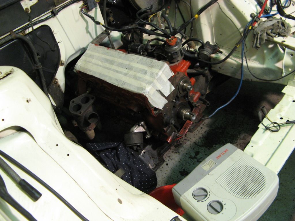

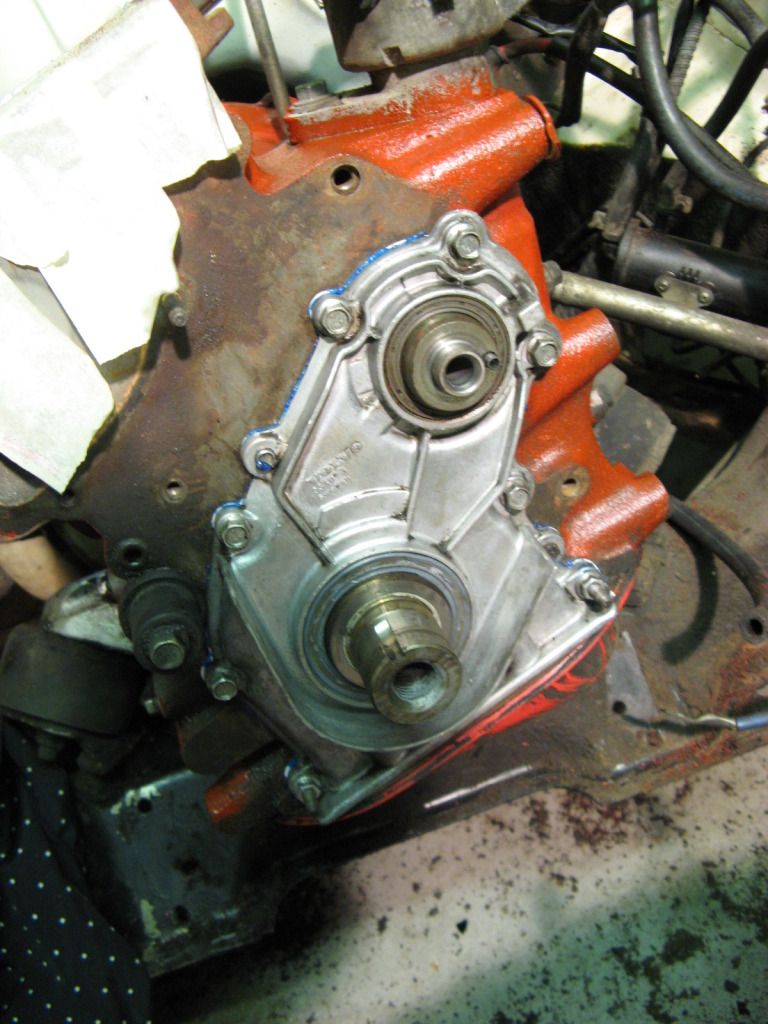

Siniseltä sain kampliakselin päässä olevaan alumiinikoppaan tiivisteen ja samalla ostin uudet painekupin alle tulevat kumit. Defan tiivistesarjan
Lohkon maalasin ja kyllä osasi kamera kiertää tuon värin hyvin märkänä   ;D

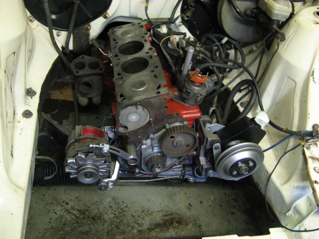

Alumiinikoppa asennettu uuden tiivisteen ja stefan kera
Lohkolämmitin asennettuna

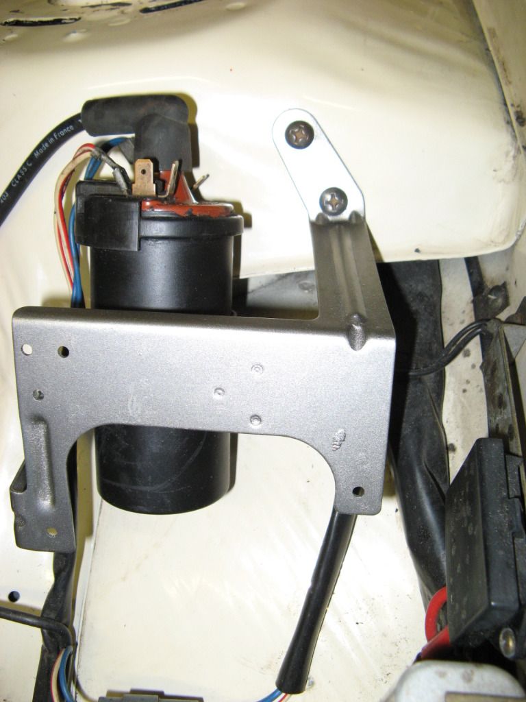

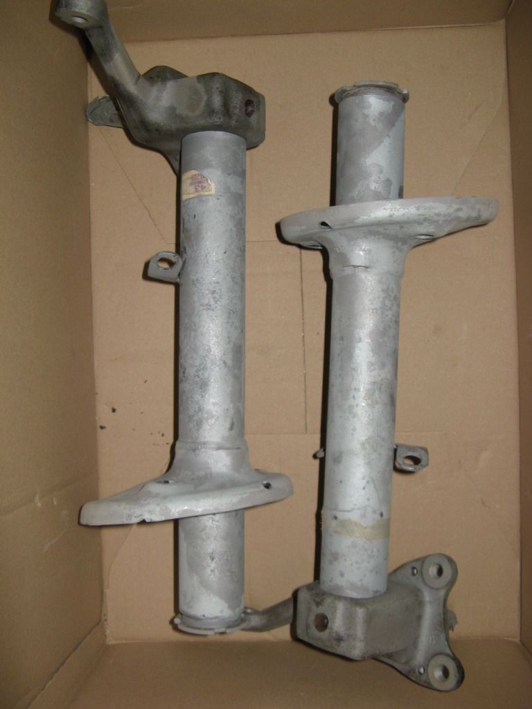

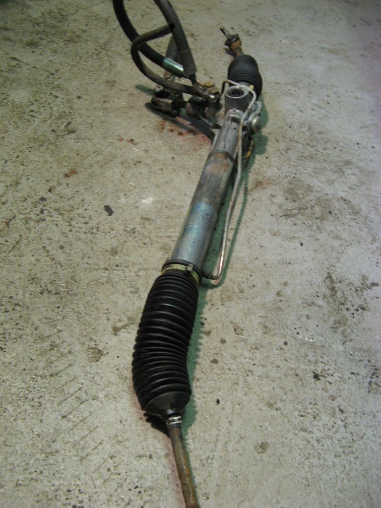

Tallilla uurastettu jälleen. ohjausakselikin putsattiin, ohjaustehostimen kiinikkeet maalattiin sekä tehostiin ja niputustakin pääsi tekemään

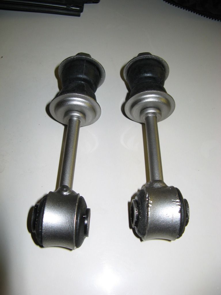

Vakaajan kiinike raudat maalattuina

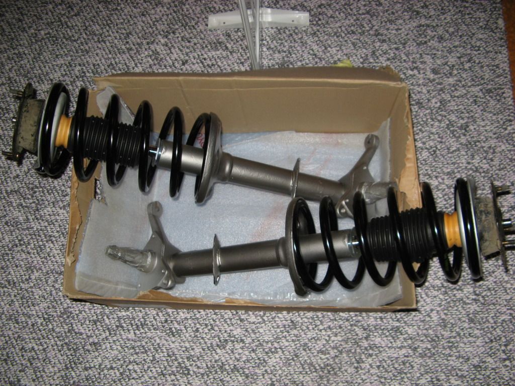

Tolpatkin löin kasaan. Oli mukava uusilla osilla kasata

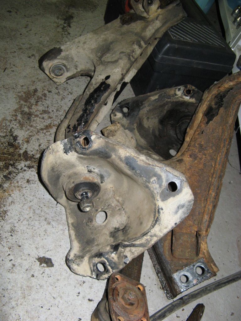

Alatukivarret irti otettiin. Toisen saapi uusia kokonaan

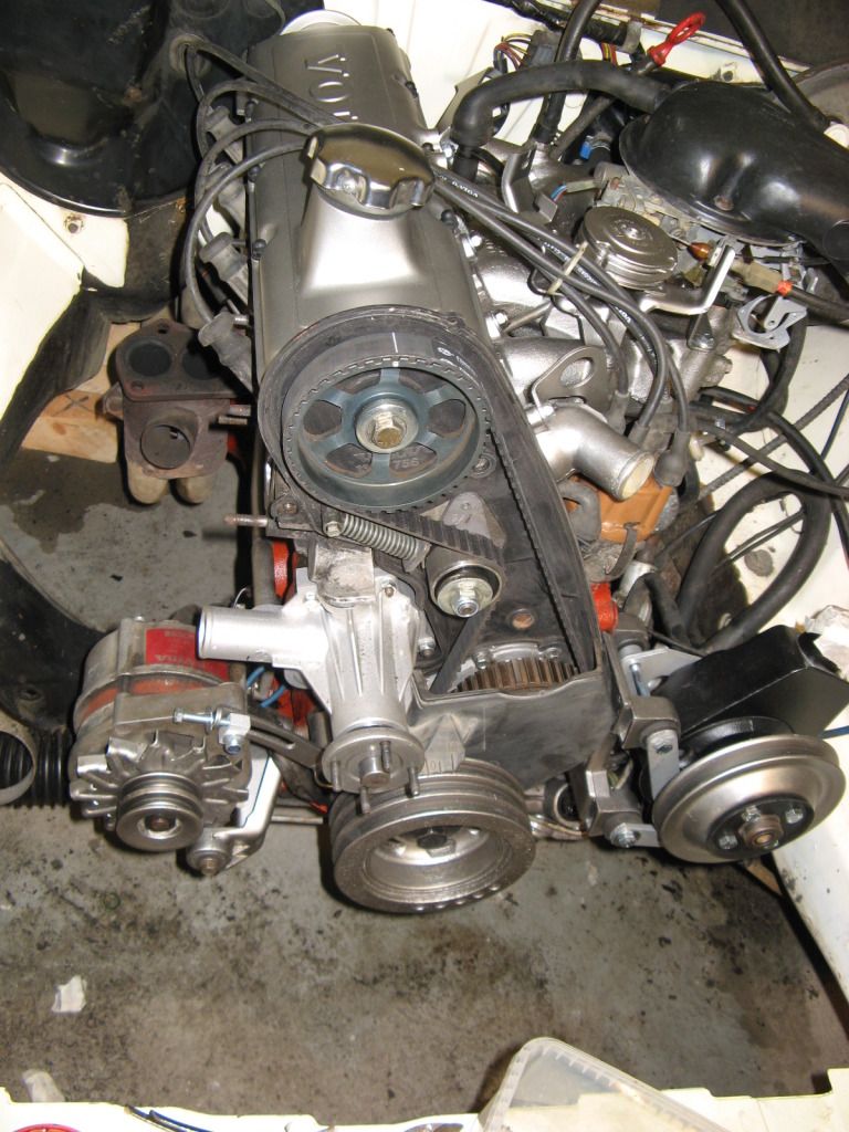

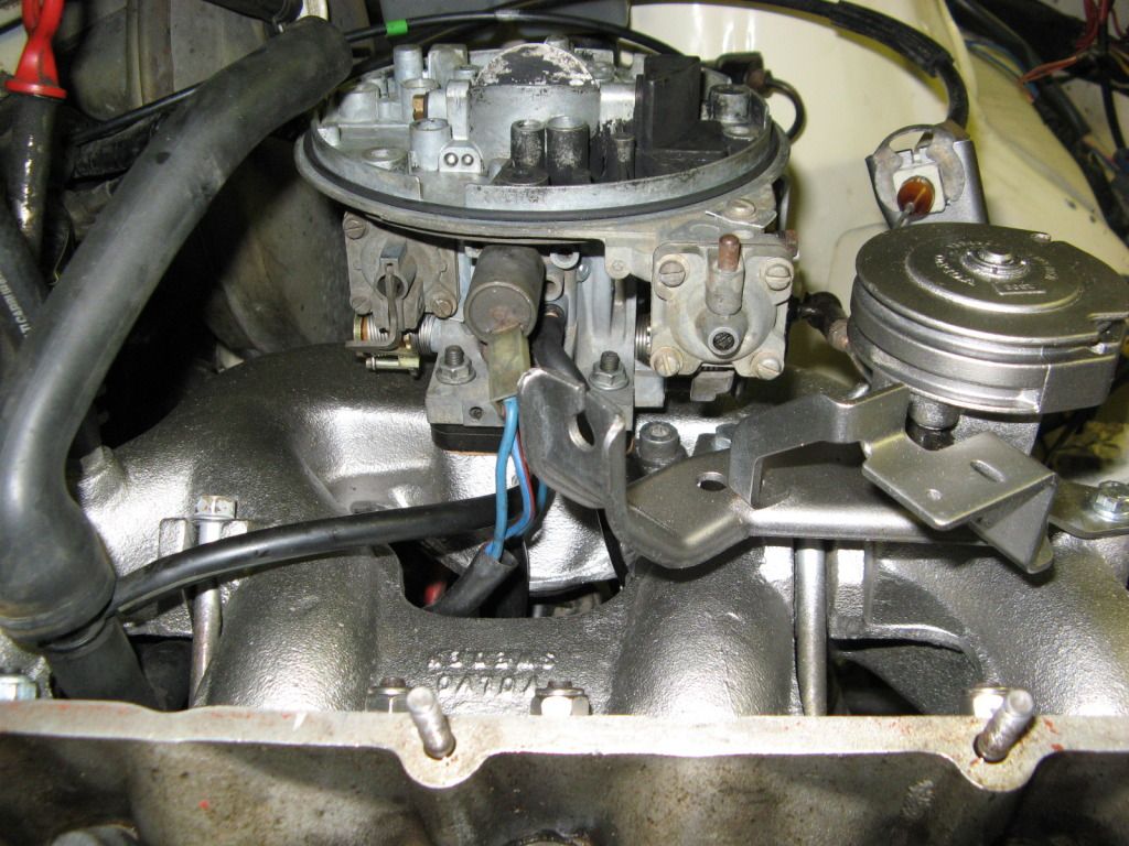

Heissulivei! päivä touhuttu paljon saatu aikaiseksi

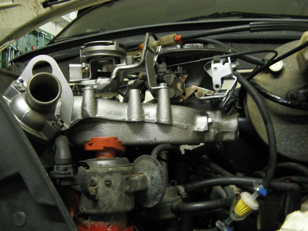

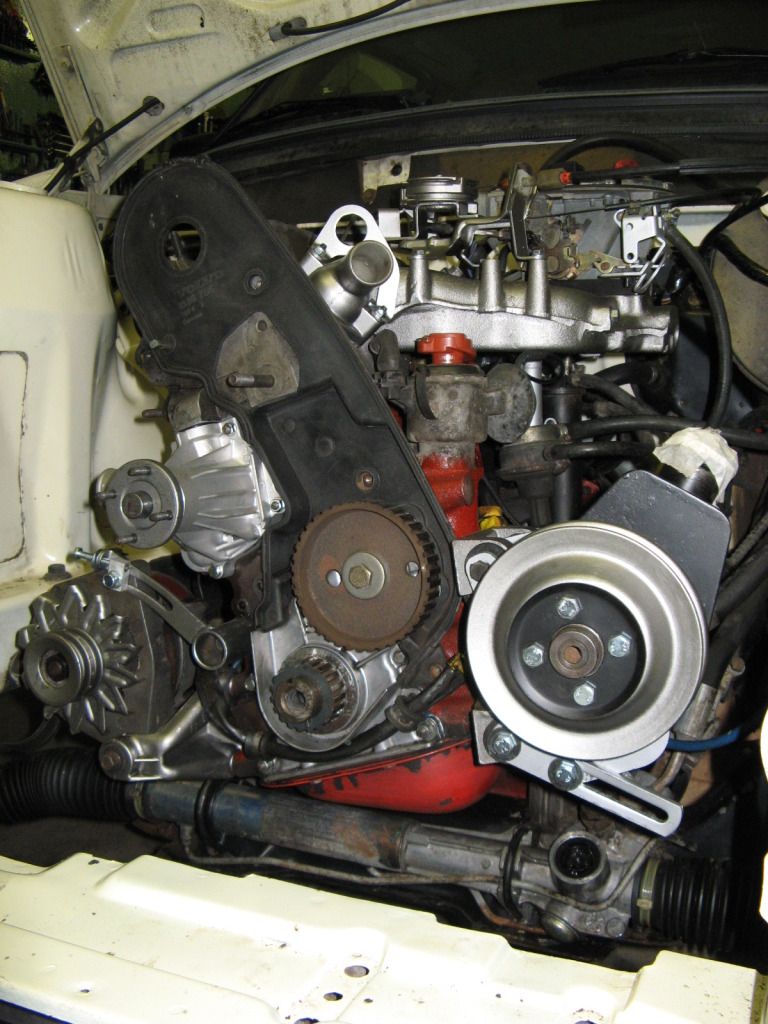

vesipumppu ja kapenettiin menevä putket saatu paikoilleen
Kansi hyppäsi paikoilleen imusarja kaasarin kera paikoilleen + muut hilppeet

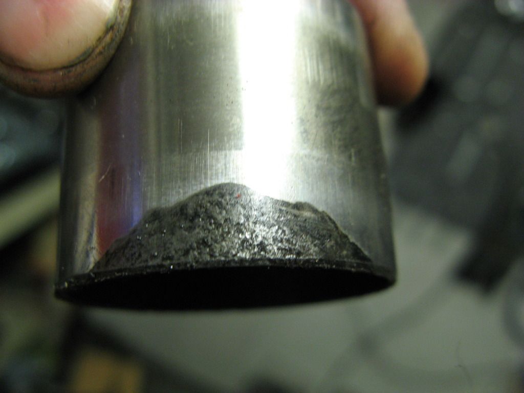

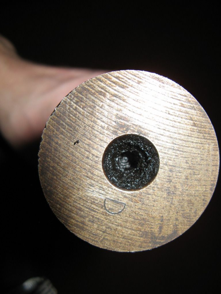

Ei se mennyt niin ruusuisesti 3kpl ventiilin paininkupeja oli pilalle mennyt akkuvettä roiskahtannu kaikessa rauhassa saanut muhia tulos tämä
Kiitos Volvomies89 häneltä löytyy uudet kupposet tuhotuneiden tilalle. Jahka ensiviikolla saan ne. Jakopää ja nokka jäi kasaamatta tuon takia

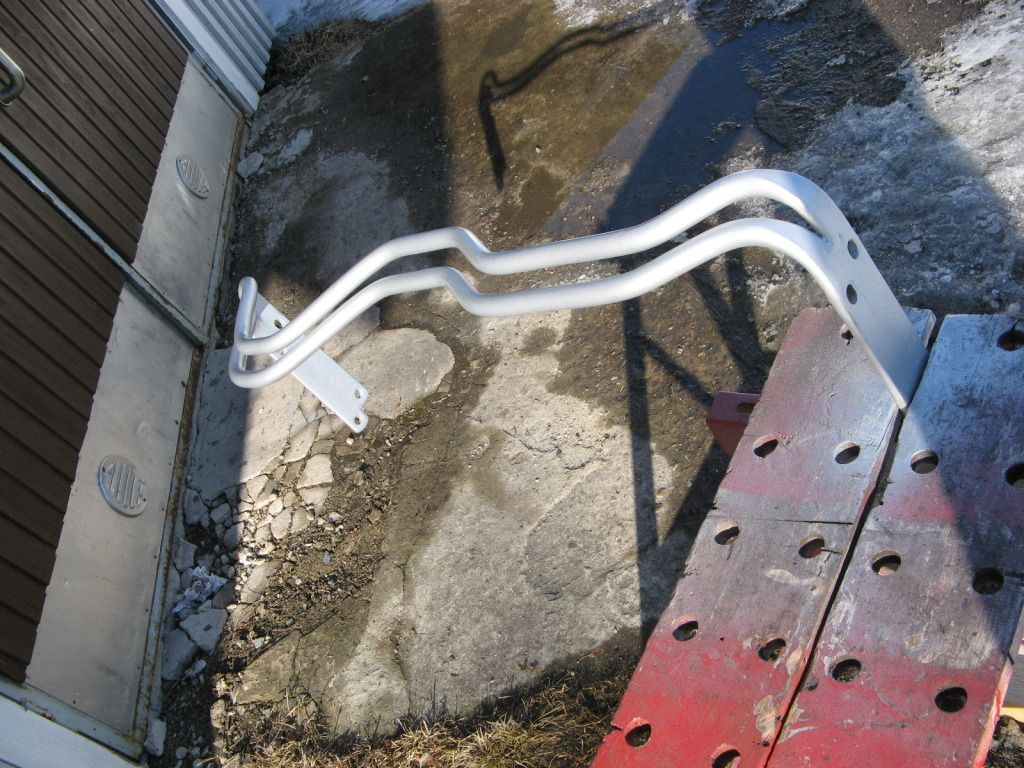

Taakse värkkäilin tuplavakaajan. Ensin massat pois, puhallus, puikolla kiinni hitsaus ja lamellilaikalla hionta. Toki happoa lopuksi
Puolan tellengin laitoin kiinni myös

Volvo 240 "White Cream" Loput yläpäästä kasattu
« Vastaus #39 : 11.04.2012, 22:25:54 »

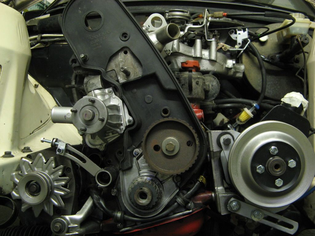

Eillissä päivänä sain painekupit. Tänään sujahti D-nokka, uusi remmi + kiristimineen paikoileen
Venankoppa koko komeudessaan
Ohjaustehostimen hihnan olivat liika lyhkäsen antaneet pitää käydä vaihtamassa kun kerkiääpi

Vakuuttavaa jälkeä, mutta tuo vakaaja ei tule kestämään hitsaamalla.
Kiitos  -H-
Uskoisin että kestääpi mutta jos ei kestä hommaan yhden reilusti paksun vakajaan tai hitsataan lisälevyt tuohon tueksi
Ihan perus rautakaupan tusinahyllyn puikolla yhteen räkästy (tai edes hyvin hitsattu) sauma tuskin kestää ensimmäistä joustotilannetta pidemmälle. Vakaajan materiaalin hitsaus vaatii oikeat olosuhteet (kuumennus juuri oikeaan lämpötilaan, oikein mitoitettu railo yms.) ja tarkasti valikoidun hitsauslisäaineen (mm. riittävä nikkelipitoisuus). Ainoa kestävä ja halpa autotalliratkaisu tuplavakaajiin on riittävän järeä yhdysrauta ja pulttiliitokset.
Yhdysrautaa tarkoitin lisälevyllä ja hitsiä vielä reinoihin sekä hionta jotta näyttäisi miltei kuin aina olisivat olleet yhtä pakettia
kassotaan nyt miten käypi ensin  ;)
