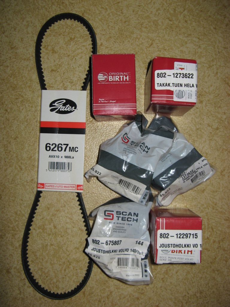

Tehostajan hihnan kävin vaihtamassa ja en voinut vastustaa kiusausta piti ostaa takatuennan puslia/heloja

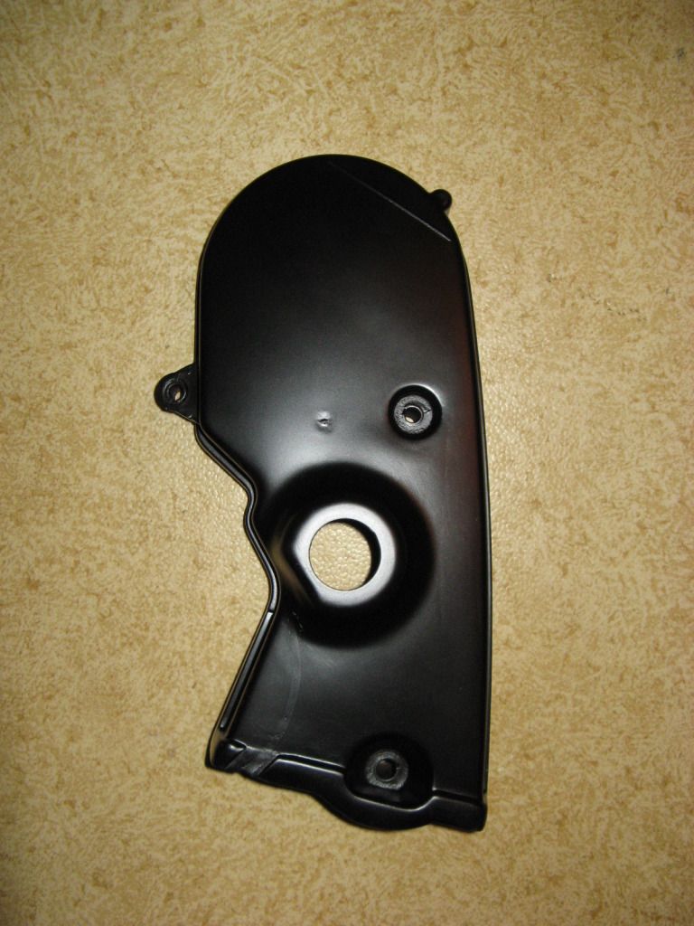

Jakopään yläsuojan putsasin mähmästä hijasin 800, pistin hioattavan pohjavärin, hionta ja silkinmusta päälle. Ei oikein tullu oikeuksiin väri salaman kanssa

Ohjaustehostimen hihna oli sitten liijan pitkä. Vielä joutuu vaihtamaan  >:(

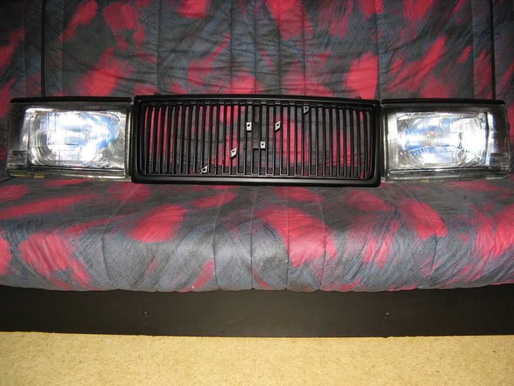

Jakoremmin yläpuoleisen suojan nappasin kiinni ja sitten purin Ajovalot mitkä ostin jonkun aikaa sitten. Muovikotelot pitää pestä illanmittaa ja lasit. Maalata jossain vaiheessa
Uudet heijastimet oli onneksi laitettu ostovaloihin

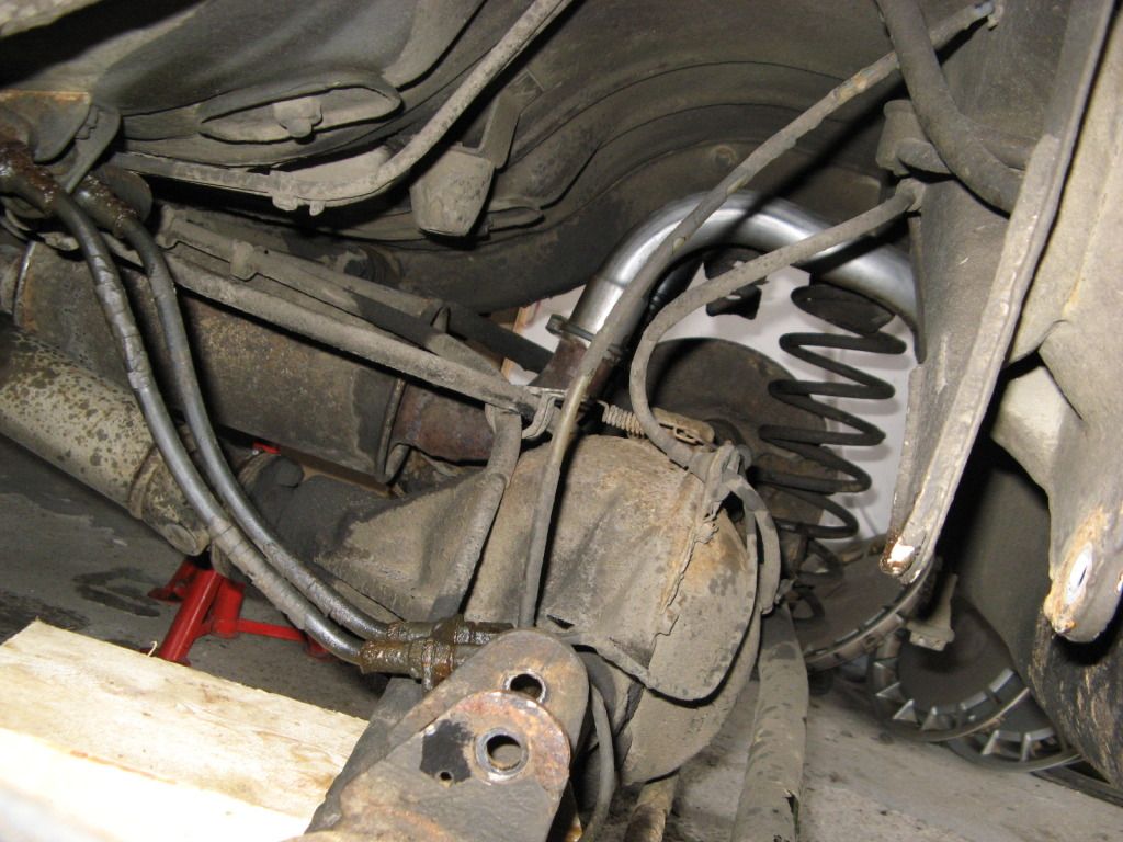

Kuskinpuolen takaa aloitin purkamaan. Pultit oli kyllä mahtavan lujassa kiinni. Lähtivät kun lämpesivät

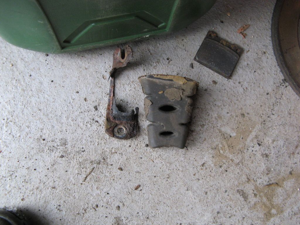

Taka-akselin pohjaanlyönti kumi oli kiinikkeestä lahonnut. Onneksi palkki oli kuin uusi kumin alta

Tuossa töitten jälestä nappasin reiluun tuntiin vänkärin puoleiset hilppeet taka-akselistosta
Enää vain kardaani , jarruletkut, vaijerit sekä nopeusmittarin johto niin akseli on irti

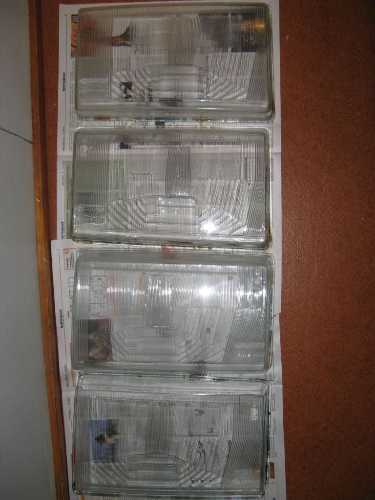

Juuri pesasin ajolampettien kotelot ja lasit

Ohjaustehostimen hihnan jälleen kävin vaihtamassa ja eikun osasivat väärän tyrkätä. Liijan lyhyt   >:(

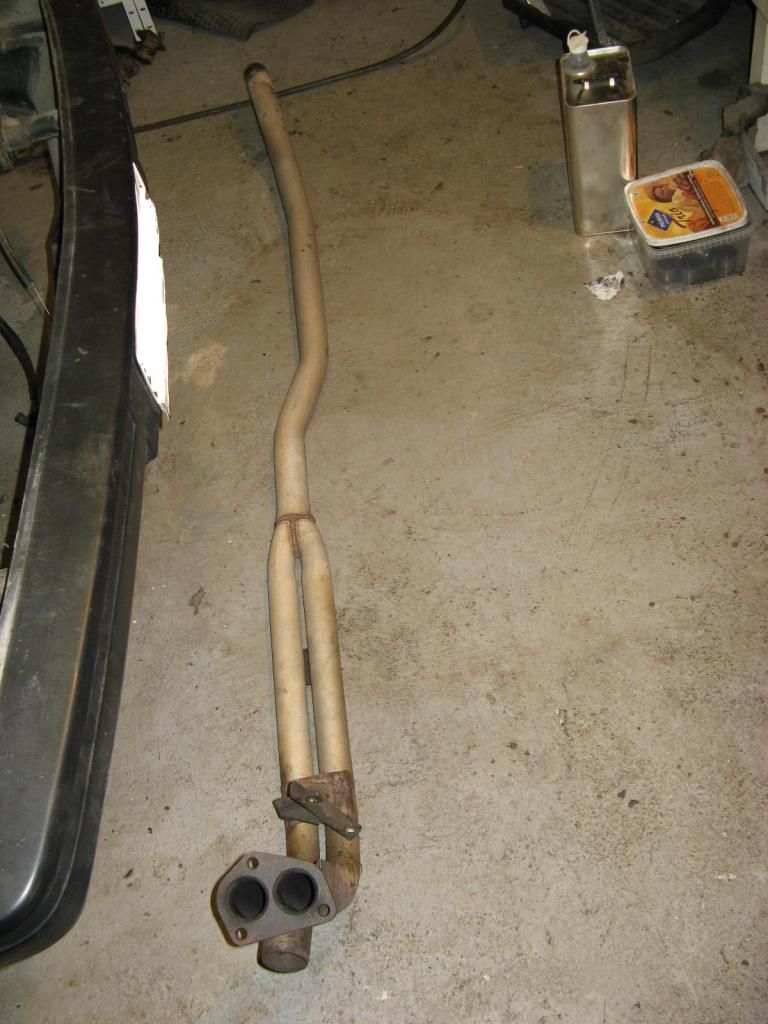

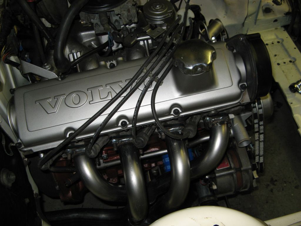

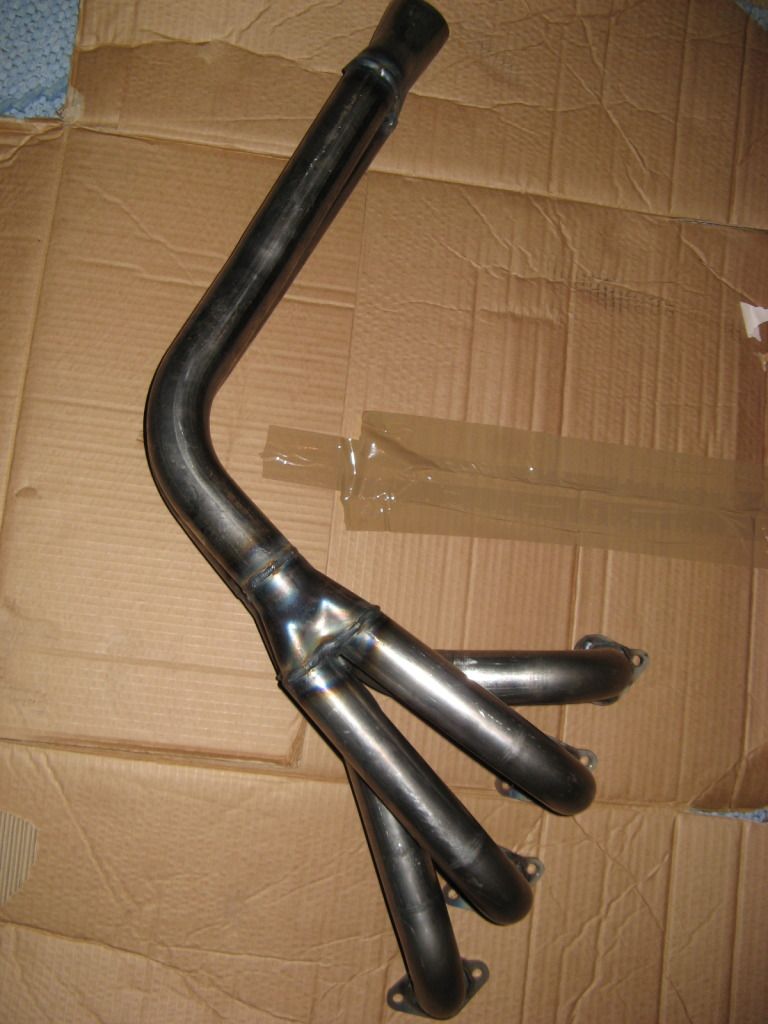

Jotain positiivistäkin kolmenviikkoa myöhässä ollut 4-2-1 tyyppinen peltipakosarja saapui
« Viimeksi muokattu: 31.10.2017, 23:50:22 kirjoittanut injector »

Toissapäivänä jo irrottelin tuon originellin alkupätkän pois. kamerasta muistannu kuvaa laittaa tänne mutta nyt on
Sovittelin 4-2-1 paikoilleen. Piti ykkösen putken mutkaa lämmittää miltei punaiseksi ja vähä taivuttaa johan luikas sisään muuten meni suoraan paikoileen

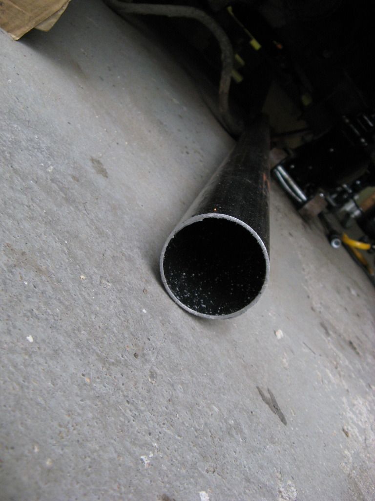

2.5" rööriä ostin parimetriä vielä pitäs pöntöt ja mutkia ostaa

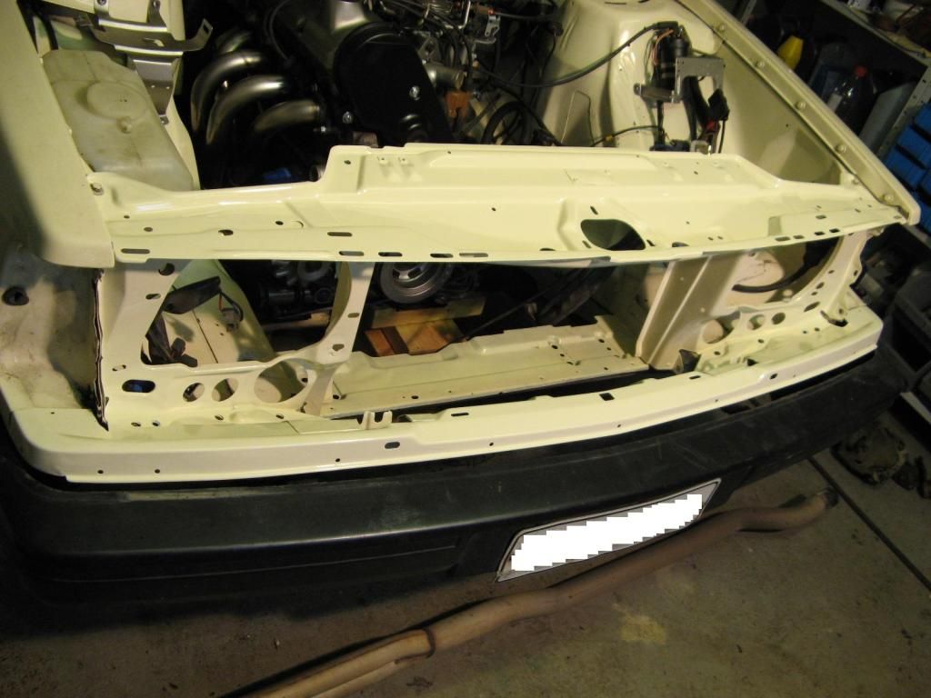

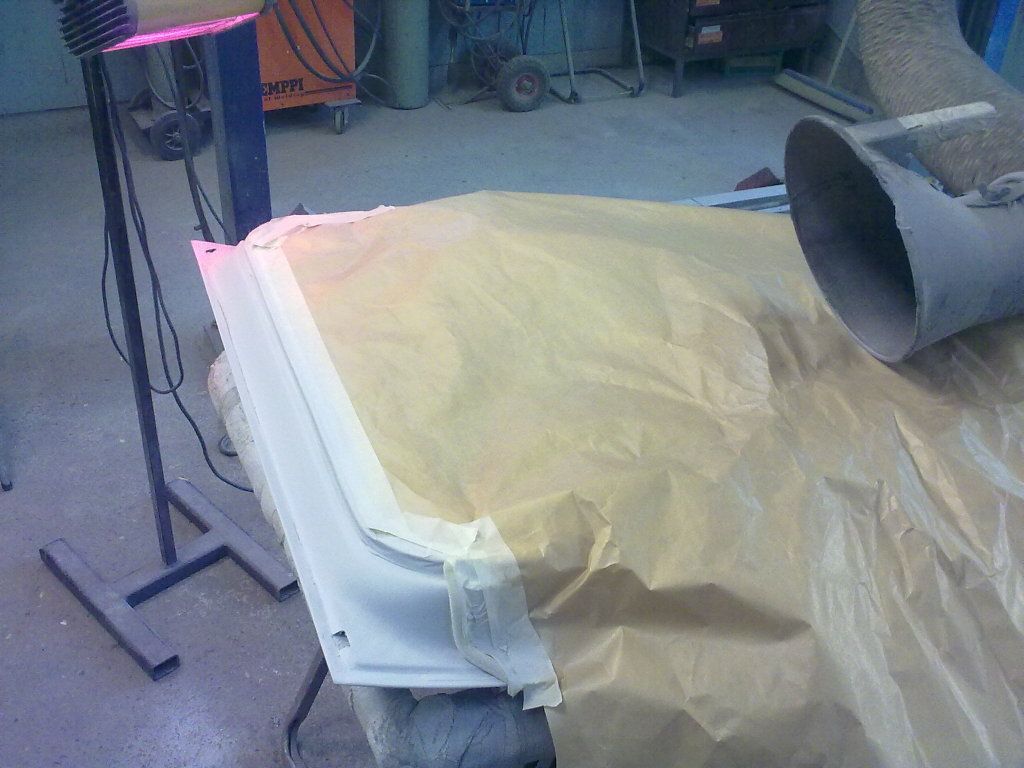

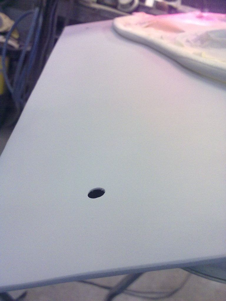

etupellin sain maalattua eillen. Ei ollu kameraa mukana niin tänään nappasin kuvia ja asentelin paikoileen

Tänään sain tehtyä viimeisen oven hapolle asti   :pomo: enää vain pohjamaalia oviin sekä maaluu

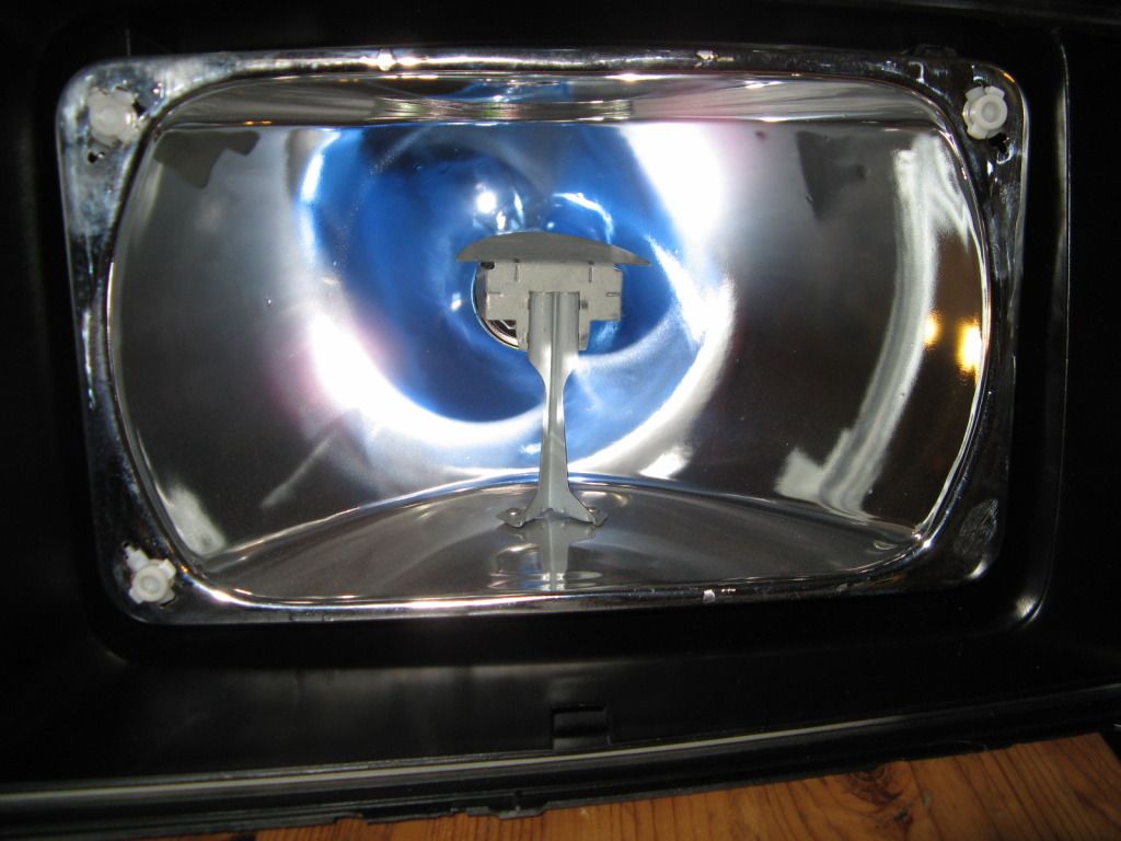

Lamput sekä maskin ehostelin asian mukaiseen kuosiin: mattaus, pesu rasvanpoistolla, joustava täyttävä pohjamaali, mattaus, pesu ja silkinmusta päälle
