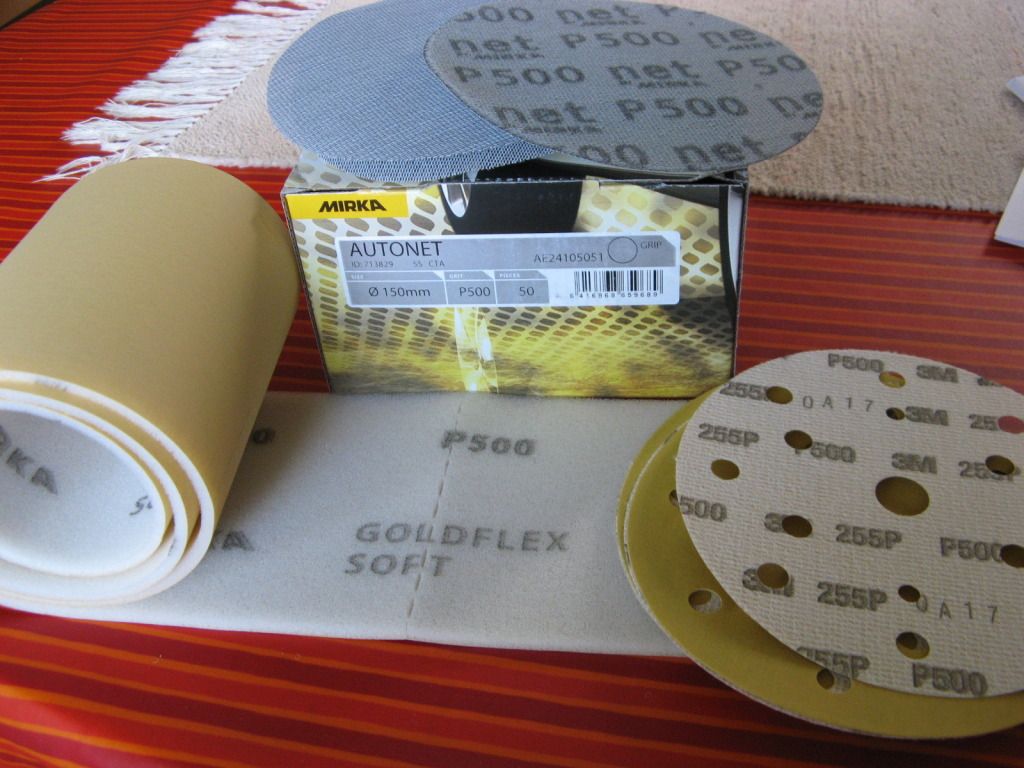

Onko minkä hintasta tuo pallo teippi? Ensiluokkasta työtä! On mistä ottaa mallia kun alkaa omaa laittamaan ehkä jo ensi talvena  :)
Vs: Volvo 240 "White Cream" Pohjavärissä
« Vastaus #151 : 13.09.2012, 22:41:02 »
28€/ 50M rulla
Suositukseni   maalikauppa.org  Erittäin sujuvaa/palvelevaa väkeä kun soittaapi ja kaikkea ei ole laitettu tuohon nettikauppaan joten suosittelen soittamaan. kyllä varmana löytyy ja jos ei löydy niin kyllä hommaavat jotta löytyypi
eikä hinnalla ole tapettu tuotteita

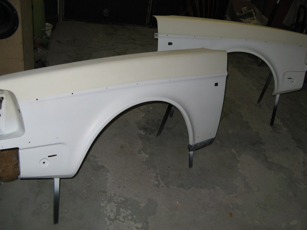

Tuossa innostuin nätti iltapäivä oli. Sai Whiten ulos pistin pari ressua päälekkäin ja kyllä kannatti rimpautti pienen kuuron
mattasin hapon 1000 ja pesin + paketoinnit ja parit pesut kaikille
lämpimäksikin käytin Volvon pitkästä aikaa nätisti se kehrääpi  S*
Maanantaiksi lupasivat p600 epäkesko paprua saapi pohjamaalin sillä hijasta tasasilta aluveilta + 1000 lopuksi
vaikeemmat kohdat pitää ottaa p600 softilla kun sitäkin saapi maanantaina
Sitten maalia päälle  :P

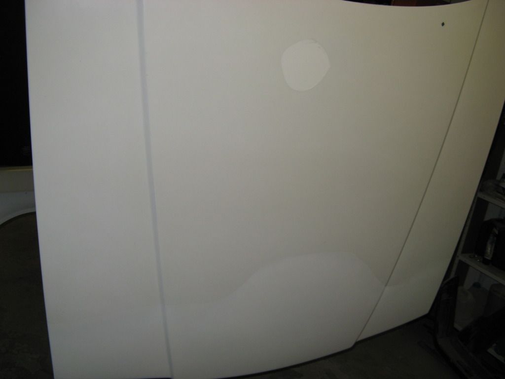

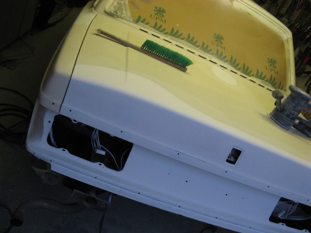

Pientä hilpettä jälleen tuli
Pohjaväriä tänään hijoin tarkan makusta hommaa, ettei jää pisamaiseksi pinta kun tietystä kulmasta kattoo valoa vasten
peräkontin, tuulilasin alta + ympärykset mattasin ja vänkärin takakylen
Tuossa kattoa hiottuna p500 epäkeskolla, 500 softilla, 1000 softilla ja pesua
