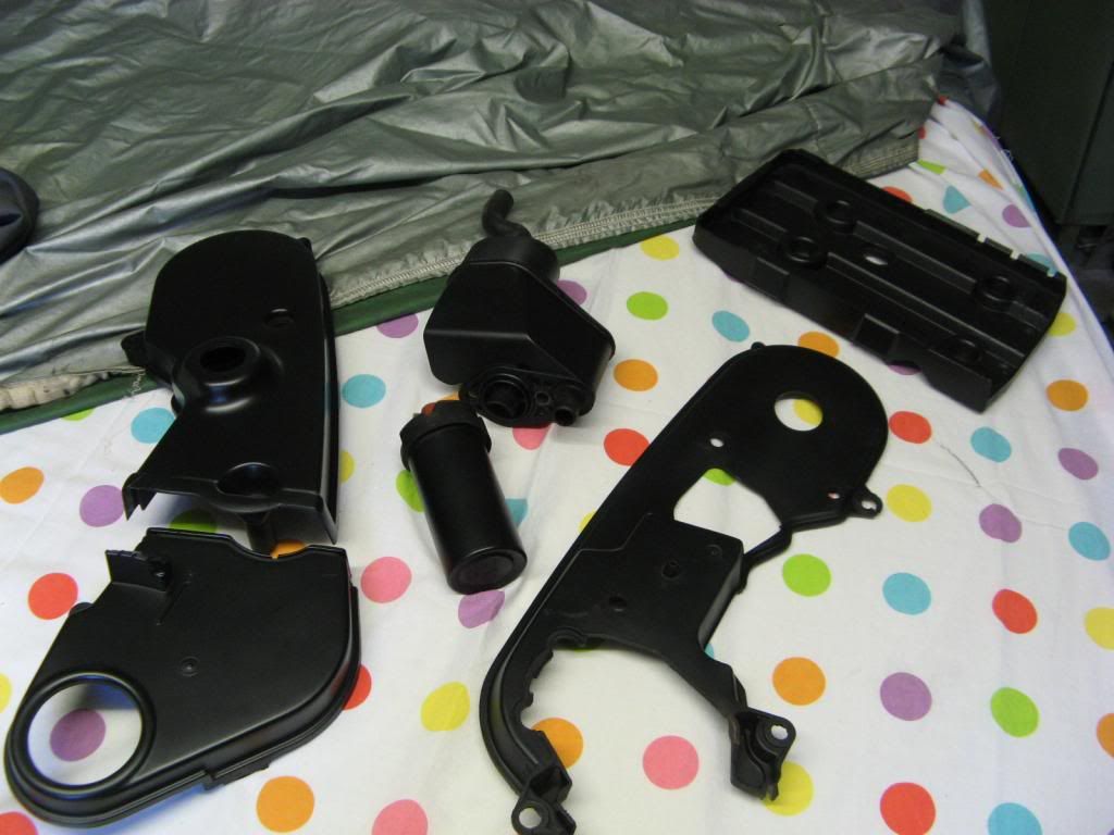

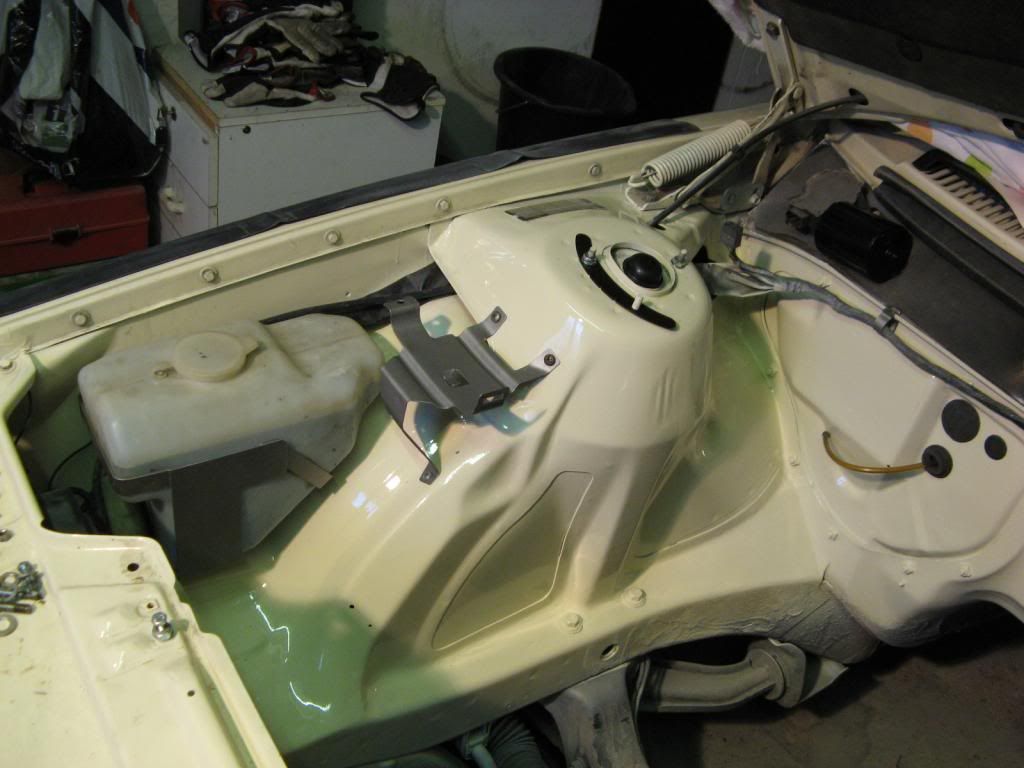

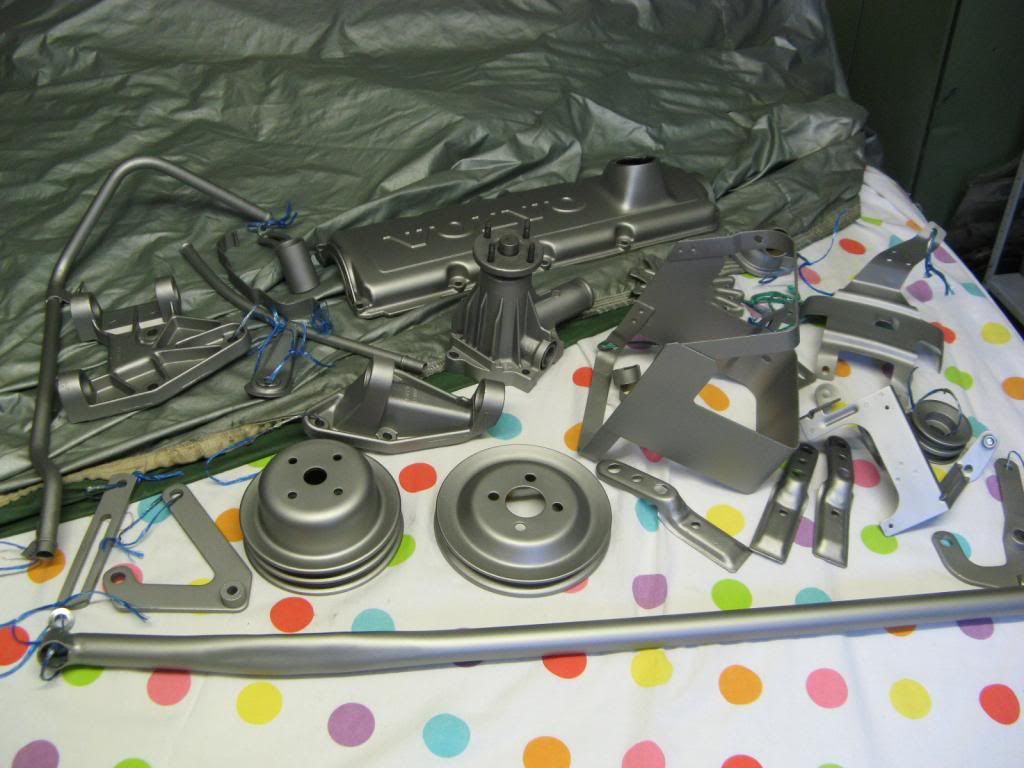

Vinopino tuli tölväiltyä osasia maaliin
Silkinhohtoa.
Pinnotetta
Tehostajakin sai väriä ylleen. Vähä kasausta

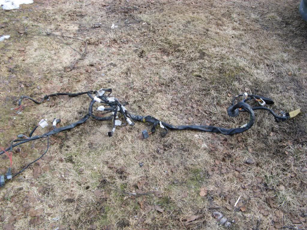

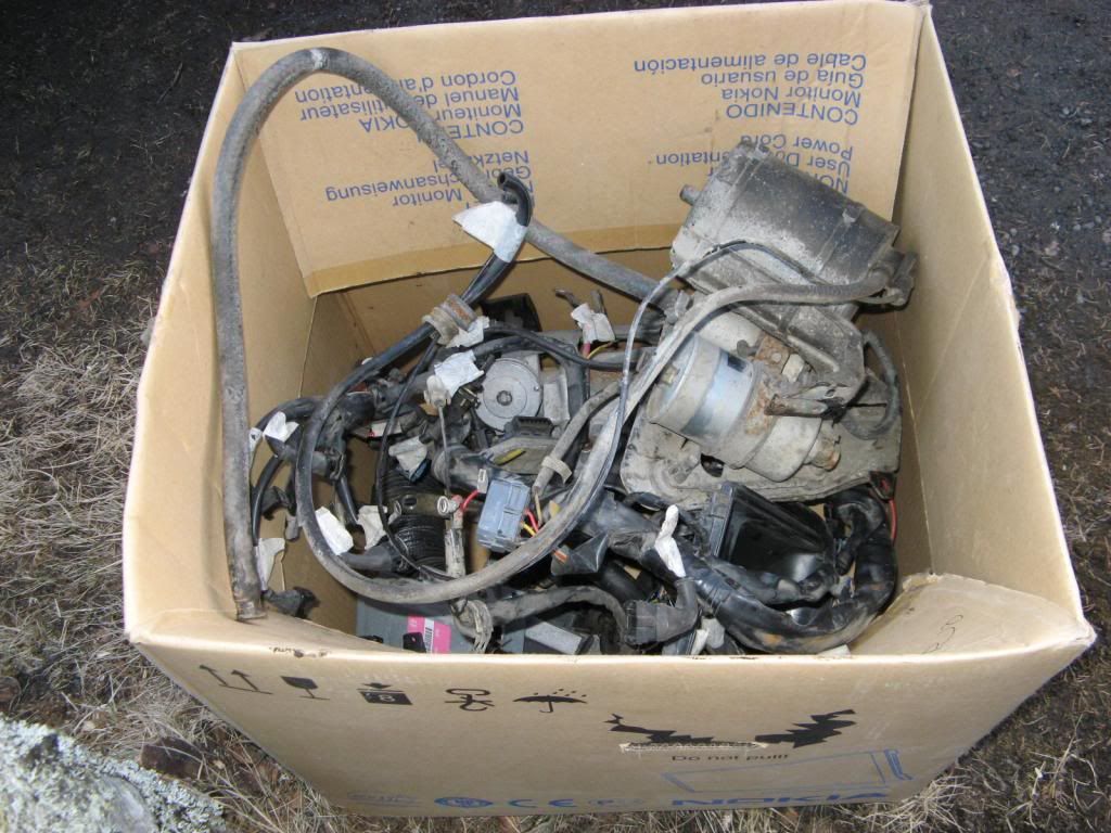

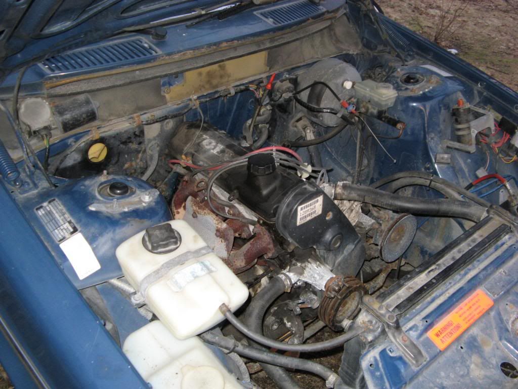

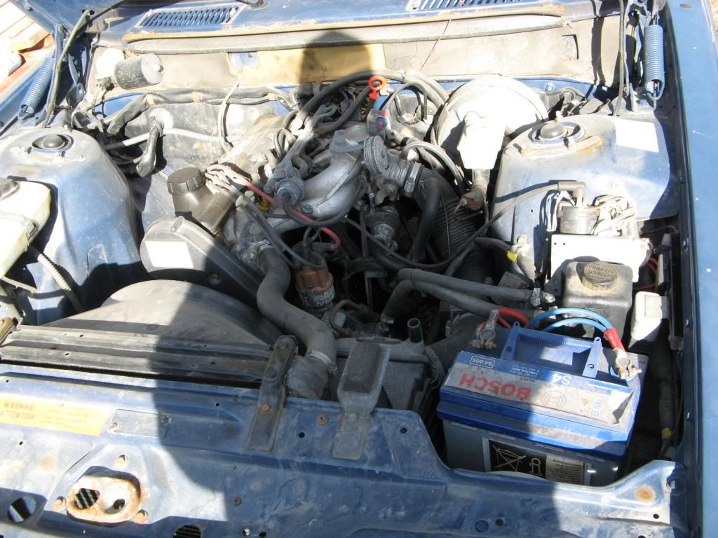

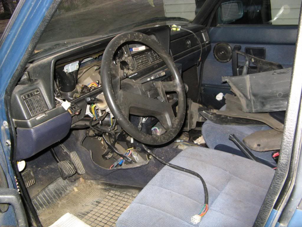

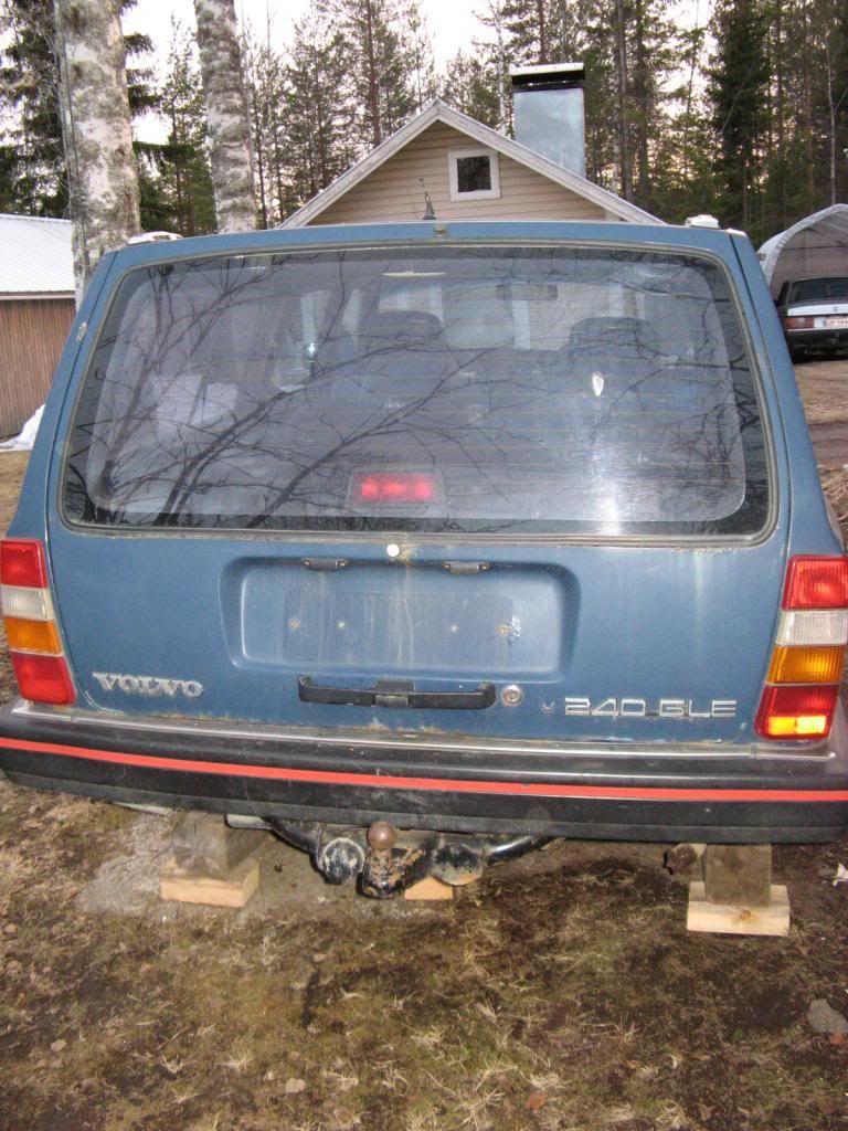

Eillissäpäivänä saatiin luovuttaja haalattua kotia ja tänään oltiin tositoimissa
Kaverin avustuksella purettiin. Kaikki johdot merkattiin mistä ja mihin tulee helpottaa sitten asentamista
Iso satsi lähti vermeitä pois. Bensalinja jäi kun ei kehattu repiä putkia suoraksi, sekin lähtee vaihdelaatikon oton yhteydessä. lambda myös jäi
Video matskua tästä tulee myös kun saadaan vähä lisää äänitettä kasaan  ;)
« Viimeksi muokattu: 01.11.2017, 20:17:04 kirjoittanut injector »

« Vastaus #442 : 26.04.2014, 12:24:48 »
Pitääkö minun vielä siirtää kojelaudan alla oleva johtosarja toisesta autosta?
Lähinnä ihmetyttää 9-napainen pistoke hansikkalokeron alla, joka jatkuu kuskinpuolelle siitä haarautuu mittaristolle, virtalukkoon yms?
Kertoisitteko fiksumpana mitä toimenpiteitä vaatii tehdä, jotta saan ruiskun toimimaan  :)
Vs: Volvo 240 "White Cream" Operaatio Lh-jet kysymyksiä
« Vastaus #443 : 26.04.2014, 12:57:10 »
eikö whitessä ole valmiina sitä 9napaista liitintä repsikan jalkatilassa potkumuovin/hanskalokeron takana? Siitä lh ottaa ainakin nopeustiedon.
  • Viestejä: 2437
« Vastaus #444 : 26.04.2014, 14:29:14 »
Ei ainakaan minun silmään osunut. Sehän pitäs olla 89 vakiona tietääkseni se töpseli
  • Viestejä: 2437
« Vastaus #445 : 26.04.2014, 16:32:22 »
Löytyy!
Oli etinnässä oli niin hyvin niputettu mittariston taakse
Huh Helpoitus  :D

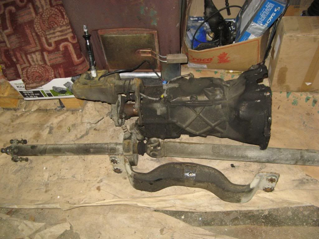

« Vastaus #446 : 26.04.2014, 21:44:05 »

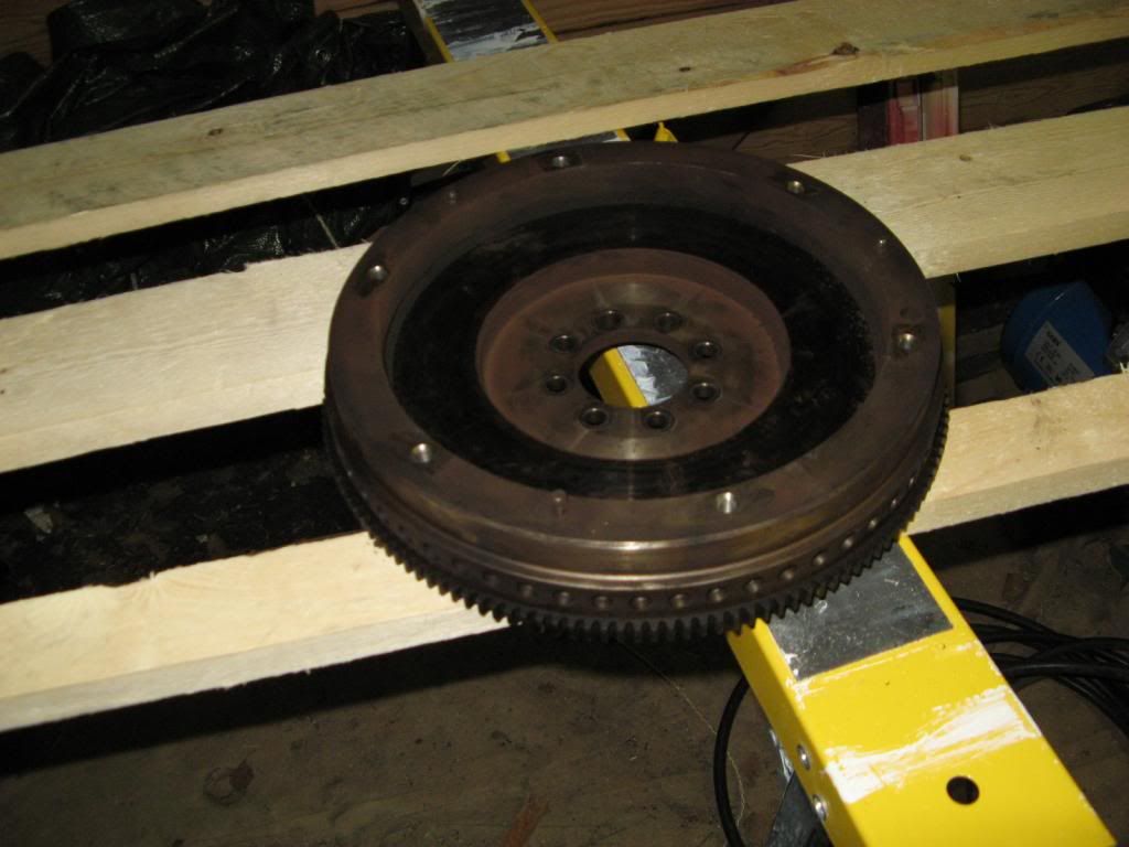

Tänään lähti laatikko, kardaani ja vauhtipyörä pois
Aika makialla mallilla alkaa pikku hiljaa olla
« Viimeksi muokattu: 01.11.2017, 20:17:31 kirjoittanut injector »

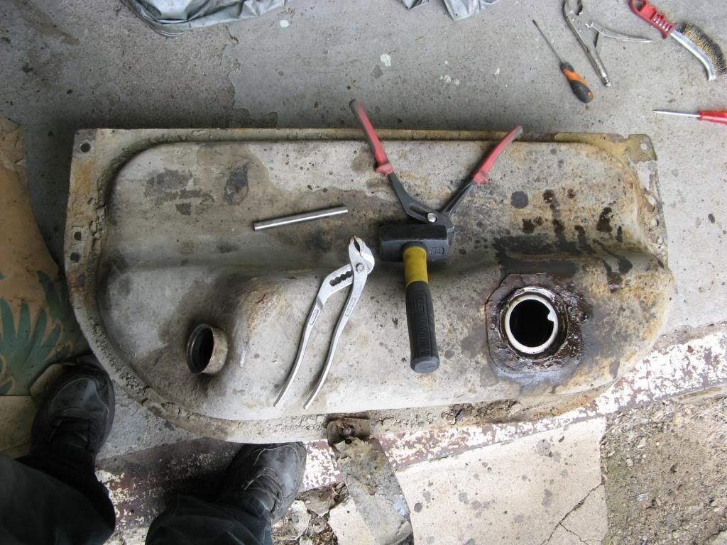

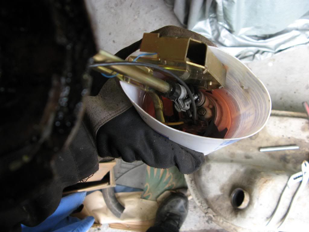

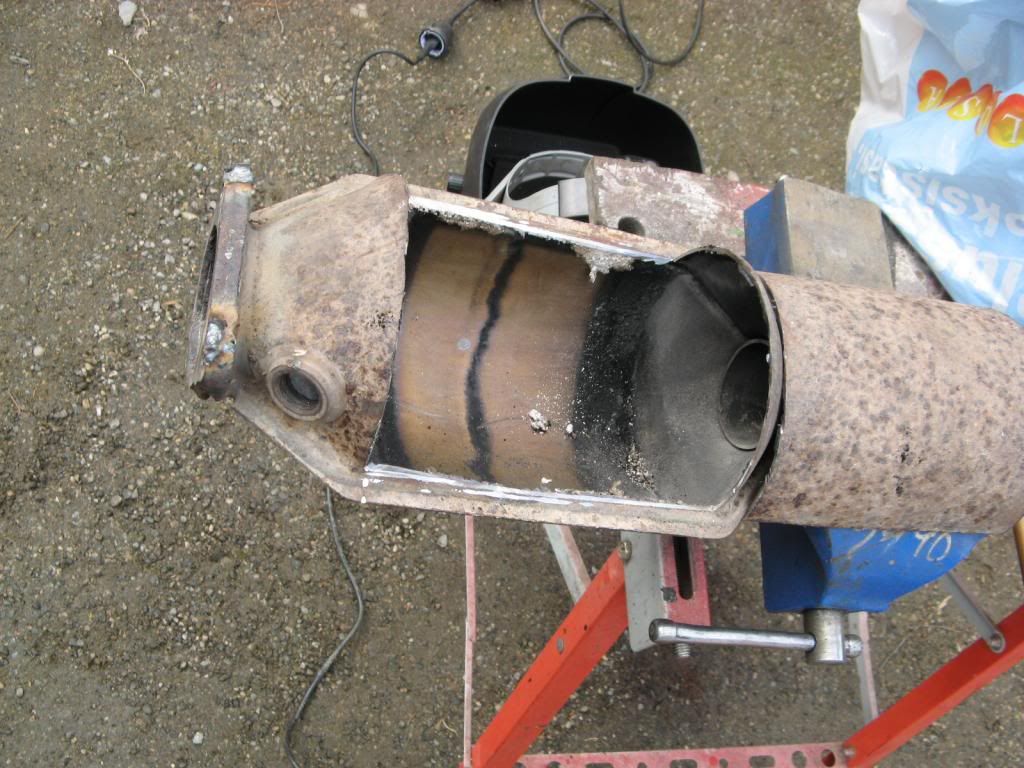

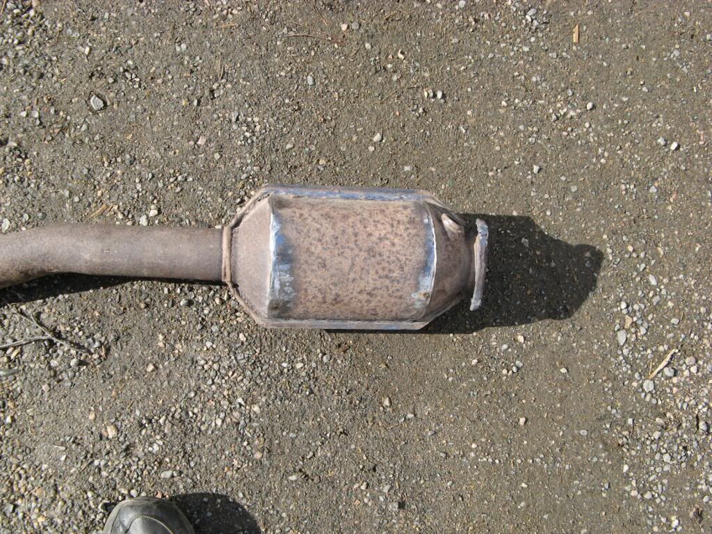

Irroteltiin tuossa isäukon kanssa pumppupaketti tankin sisästä

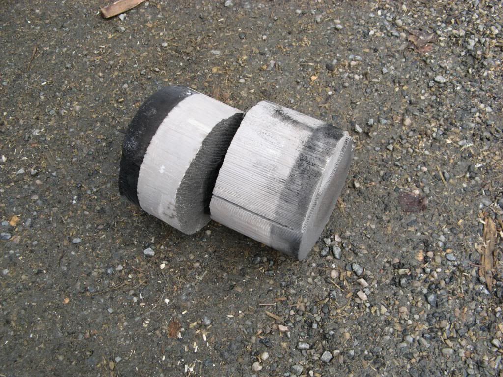

Sitten rupesin katin kimppuun. anturi kuikkaan. Laippa pois, pultit veks.
Auki sisukset
Tukko
Kasaan hitsailtu ja silitelty. Vielä puhaltaa katti puhtaaksi ja jonkun sortin kuumamaali nakata päälle
« Viimeksi muokattu: 01.11.2017, 20:17:53 kirjoittanut injector »

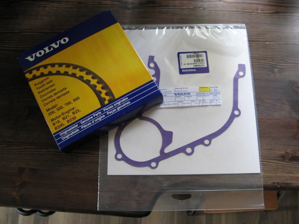

Kipasin ohimennen hakemassa siniseltä tilaamani osaset
Alukopan tiiviste ja remeli
« Viimeksi muokattu: 01.11.2017, 20:18:11 kirjoittanut injector »

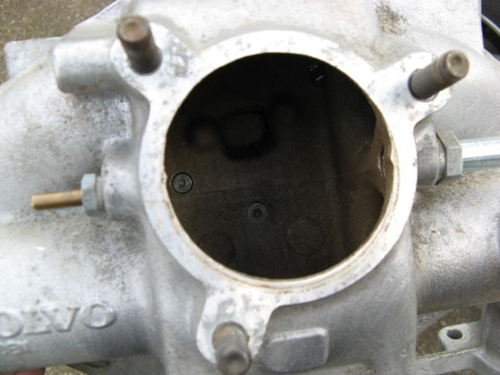

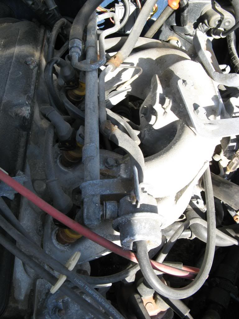

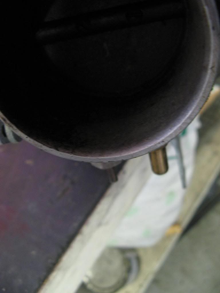

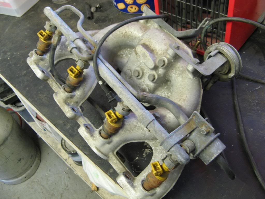

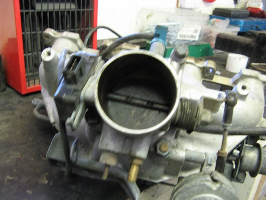

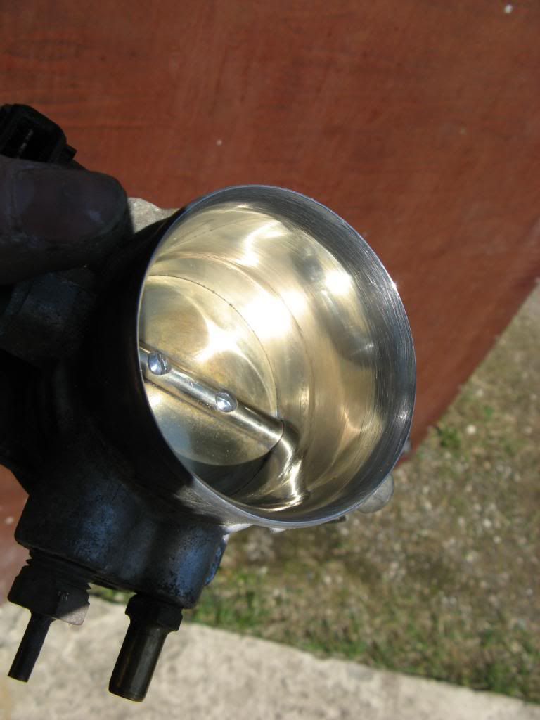

Imusarjan otin käsiteltäväksi
Lähtökohta, josta alettiin purkamaan vermeitä vähemmäksi
Vähä tärähti kuva, melko mähmäinen oli kaasuläppä puhumattakaan imusarjasta

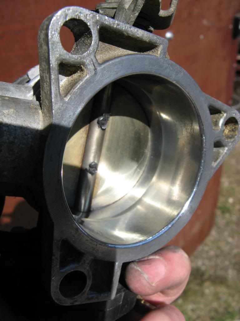

Aivan järkyttävä monen millin kaulus  :buck2:
Pirralla jyrsittiin ja sitäkin ahnaammin kiillotettiin. Terävä reuna eli käytännössä reinaa ollenkaan ja sisältä siistittiin kuristusta loivemmaksi. Parannus se on pieninkin hipostus  8)  Taitaa teetättää kaasuläppään terävät reunat, sen verta harmittaa kun ei tullu tehtyä
Imusarjaa pestiin moneen kertaan moottorinliuvottimella. Pitää varmaan vielä pestä tinnerillä. Puhdistu melkoisesti siitä mitä se oli...
Maalikauppaan lähtä täytettä hakemaan saadaan hyllyihin tavaraa ja osia maaliin
