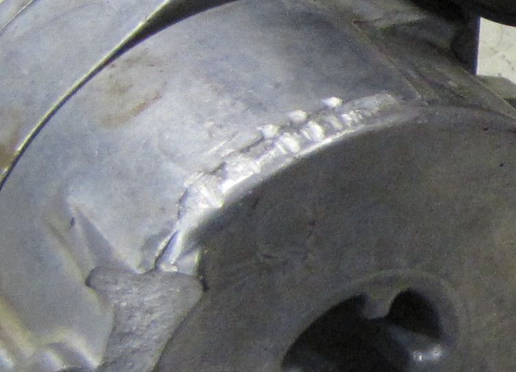

Harvoinhan noita menee ja taasen meni yksi. Töissä kattelin jotta hyvin on kestänyt ja 100 km myöhemmin hihna hypännyt paikoiltaan ja oli murtunut koko kiristin. Ylempi pulttikin poikki ja pätkä nyt lohkon sisässä... >:(
Tuolla oli ajettu n 15 tkm eli ihan paskalaatua nuo valut ainakin tarvikejutuissa (volvon omat näkyy käyttävän samaa valmistajaa)...
Nyt sitten kaksi jo ihan materiaalin takia hajalla >> vääntää koko jutun kieroon jolloin syö rullaa ja hihnaakin.
Vasemmalla tuorein ja oikealla aiemmin murtunut...
Noista kantsii uutena tarkistella nuo valujäljet.Tässäkin oli jo uutena noita jälkiä mm.tuo halkeema ja nuo uritukset ... epäilytti jotta kestääkö...

Pistinpäs sitten firmaan josta nuo parit edelliset kiristäjät olen ostanut sähköpostia kuvien kera.Saapi nähdä vastaavatko mitään (scandix/Saksa)....
Muistaakseni valmistaja noille rikkimenneille palikoille oli Litens
Omalta osalta meni siinä mielin hyvin että vakuutus maksaa 2 viikkoa vuokra-autoa ilman mitään ylim. kustannuksia (If)....  8) (tietysti Volvo ...V40)

No tulihan sieltä firmasta vastaus jotta ovat tietosia jotta paskaa myyvät...
I´m sorry but this is a well known problem not referring to the parts quality but to the installation. When mounting this tensioner it must be checked that it fits completely flat! If it´s mounted tensioned due to an uneven contact surface the tensioner will break sooner or later. Complaints of broken tensioners will not be accepted.
Tuo oma juttu meni sitten että korjaamolla eivät saaneet katkenutta pätkää pois vaan piti porata läpi reikä ja irtopultti jatkossa. Olisivat tuota nostolenkin rautaa käyttäneet edes hyväksi niin ei olis uusi reikä tullut 4 mm liian alas... Uusi kiristinkin tuli Saksasta ja tarkemmin kun katteli niin siellähän oli hiusmurtuma samassa paikka mistä edellinen hajosi. No itse otin vanhan varaosan (Vetteriltä ostetun ja vaihdoin uuden rullan) Tuota hiokka piti viilailla yläreunan aukosta alaspäin mutta toimii...
Summasummaarum. ÄLÄ OSTA TARVIKEKIRISTÄJÄÄ VAAN ALKUPERÄINEN !!!!! (seinämäpaksuuksissa hirveät erot)...
