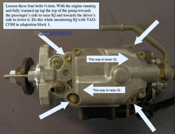

Tässä jonkinlainen kuvatus:
http://www.cnctechnw.com/pics/HammerMod.jpg
"Lower IQ" on yhtäkuin syöttö suurenee.
"Raise IQ" taasen aiheuttaa syöttömäärän pienenemisen.
En siltikään suosittele, jos auto nyt starttaa nätisti eikä rykellä pysähtyessä.

eli eli.. tuli säädeltyä pumppua pikkasen.. tuloksena että tiivivte alko vuotaan.. kuitenkin tyhjäkäynti parani huomattavasti ku ei enää "rynkytä".. :) mut pitää viel säätää et saa niitä syöttöjä lisättyy :)

Tyhjäkäynti siis parani eli onnistuit pienentämään liian suurella olleita syöttöjä...
Olikohan tuossa kuvassa nuolet oikeinpäin?
Muistaakseni juuri noin päin että jakopään suuntaan siirtäessä syöttö kasvoi. Sitten kun halusi takaspäin niin ei kamalasti ollut tilaa vasaralle.

« Vastaus #9 : 24.04.2012, 13:36:48 »
joo kyl ne tais olla.. tai siis omassani syötöt nousee kun apumiehen puolelle päin naputtelin vähän ja käynti parani.. siinä kuvassa pumppu oli väärin päin.. ja aikasemmin satasen nopeudessa tuntu sellanen ihme jyrinä tai tarinä mut ei tunnu enää..
