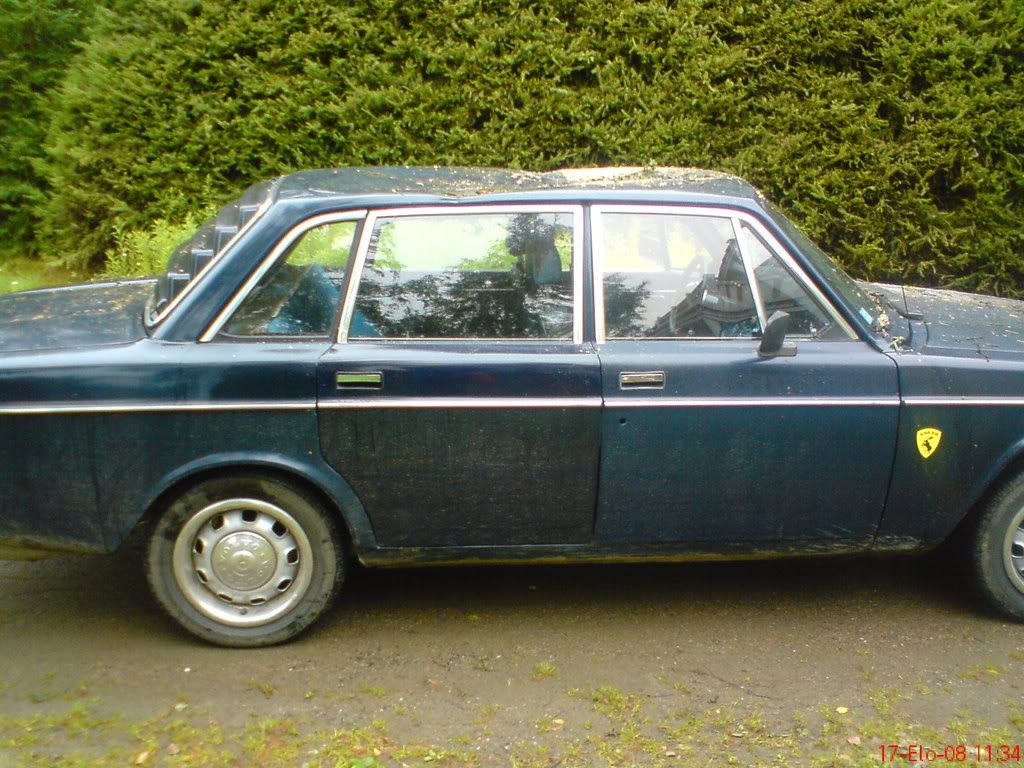

Onko kellään kokemusta "tolpat poikki"-tekniikalla suoritetusta katon vaihdosta? Löytyis muuten hyväkorinen 144 joka on myrskyssä saanut puun katolleen.
Vauriot eivät kauheen mittavia ole, ovet aukee ja sulkeutuu, ikkunat on ehjät ja sekä etu- että takalasi istuvat nätisti paikoillaan. Oikean puolen kylkilinja näyttää myös hyvältä, mutta vasemmalta puolelta b-pilari on yläpäästään sentin pari taipunut sisään. Korissa ei ole kuitenkaan näkyvissä notkoa.
Tässä pari kuvaa tekstin tueksi:
http://i200.photobucket.com/albums/aa87/oskari90/Volvo%20144%20DL%20-72/DSC00054.jpg
http://i200.photobucket.com/albums/aa87/oskari90/Volvo%20144%20DL%20-72/DSC00051.jpg
kamerakännykällä otettu melkein 4 vuotta sitten, joten laatu on sen mukainen  :)

Aika helppo nakki. Tolpat poikki keskeltä, avaa pari tolppaa että pääsee hitsaamaan molemmin puolin. Mä tuin 164 korin oviaukoista kardaanitunneliin, kun vaihdoin siihen 144 katon.

Ajattelinkin että kai joku vastaavaa on harrastanut. -H- Ei sattunut jäämään yhtään kuvaa prosessista? Miten mittasit tolppien katkonnat että sait katon istumaan oikein?
