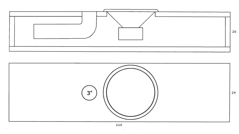

Virtuaalihifistelläänpäs vielä hiukan. Otetaan esimerkkielementiksi SPL Dynamicsin V-250S4/D4. Spälärin kotisivuilta löytyy seuraavat kotelosuositukset:
Bass-Reflex box - Car / Hifi
35 L + 3" port / length 25cm
Bass-Reflex box - Car / Loudmusic
28 L + 3" port / length 18cm
REMARK! Subsonic 30Hz
Eli isommalla kotelolla ja pidemmällä refleksiputkella haetaan äänenlaatua ja pienemmällä -painetta? Ainakin viritystaajuuden luulisi olevan jälkimmäisellä korkeampi. Ja alle 30Hz:n ei huoli soittaa?
Noh, koteloksi 25mm vahvuinen 20x29x110, jolla bruttotilavuudeksi saadaan 37,8 litraa. 3" putki mahtuisi vielä kuten joten mutkalla käännettynä, mutta tulisi väkisinkin suoraan kohti elementtiä. Pystyyn lyötynä mahtuisi max. 20cm putki, jos noudatetaan puolen putken minimietäisyyttä seinistä. Saisikohan paremmin toimimaan kahdella pienemmällä ja/tai lyhyemmällä putkella, tyyliin elementti keskelle ja refleksit reunoihin? Noin pieniin päätyihin ei taida oikein järkevästi saada kanaviakaan tehtyä.
Minkähän mittaisilla putkilla ko. laatikon virin saisi sinne 35Hz:n tietämille?
Jos et ole vähentänyt elementtiä ja refleksiä litroista niin lähtisin koettammaan 4'' ap jossa 90*mutka.
Ja miten se tulis elementtiä vasten jos kotelossa leveyttä 110cm mutkan toinen pää osoittamaan kotelon sivua misssä ei siis subia ole.
Laskin elementille ja putkelle noin 6l.
E: Niin se putken mitta 32cm :)
Kotelon koko ei varsinaisesti vaikuta suoraan kumpaankaan suuntaan, vaan juuri se viritystaajuus. Ja noi on aina vähän elementti-kohtasia juttuja kuten myös autokohtasia, joten suosittelen että teet hieman liian ison kotelon, ja testailet mikä itseä eniten miellyttää. Putkilla erilaisia viritystaajuuksia ja heittelet vaikka kakkosnelosen pätkiä koteloon niin saat tilavuutta pienemmäksi ja testattua sitäkin. Erilaisia comboja vaan testailemaan.
http://www.autosound.fi/ohjelmat/bbd/index.htm
Tuolla saat haettua vähän suuntaa kun heittelet elementin parametrit sinne. Näet ne viritystaajuudet erilaisilla putkilla samalla.
Ja putkien lisääntyessä pituus kasvaa että viri säilyy.
Niinnojoo, voihan sen portin laittaa keskemmällekkin ja kääntää pään pois elementistä.
Mitenkäs tuollainen 4" ap trumpetteineen 15cm korkeassa tilassa...? Jäähän siinä tietysti syvyyssuunnassa tilaa ilman virrata.
Älä hyydy
Niin kun sulla on senverra nafti toi koppa sisältä... 4" ap kun on niiden trumpetti päiden kanssa pikkusen yli 16cm halkasijaltaan.
Joko pikkusen hiopi poikkeen, taikka vois kokkeilla ilman sisäpuolen päätäkin.
Millasellas päätteellä sie tuota soittelet, tehoa ei varmaan hirveitä ole?
E: 3" ap ois halkasialtaan reilu 13cm ja sen pituudeksi jos lähtis kokeilemaan 50cm putkea ;)
Esim...
38hz ois sit n.40cm
40hz noin 35cm
45hz ~25-26cm
« Viimeksi muokattu: 17.03.2013, 17:31:54 kirjoittanut Hiltsu »
En soittele vielä millään, eikä ole vielä sen enempää elementtiä kuin koteloakaan. :D Jos nyt edes jonkun 300-400W rms 4 ohm sais laitettua. Tuo V-250 olis vaan yhtenä ehdokkaana, jos saa sopimaan tuon kokoluokan refleksiin.
Mikä ohjelma antaa noin pitkiä 3" putkia? ??? Mitä Maxboomin porttilaskurilla olen testaillut, niin jo 25-27cm putkella pitäs päästä sinne 36-35 Hz:in...
2" tarvittaskin jo 2 yhtä pitkää ja silti jäätäs pinta-alasta että se niistä tuplaputkista... :ristus
« Viimeksi muokattu: 17.03.2013, 20:11:29 kirjoittanut HammerDown »

No jos oot tuollase n. 38 litrase kotelon tekemässä niin tuossa kun nopeesti arvioi subin ja röörin viemän tilavuuden kotelosta, ois hyvä sellane 25cm pitkä 3" rööri jos sitä n.35Hz viriä hakee.  :hello:
Sitten jos on tilan puutetta kotelon sisällä, niin laita se rööri kokonaan pihalle sieltä ja siinä tapauksessa joku 21-22cm pitkä niin pysyy tuo 35Hz viri.
