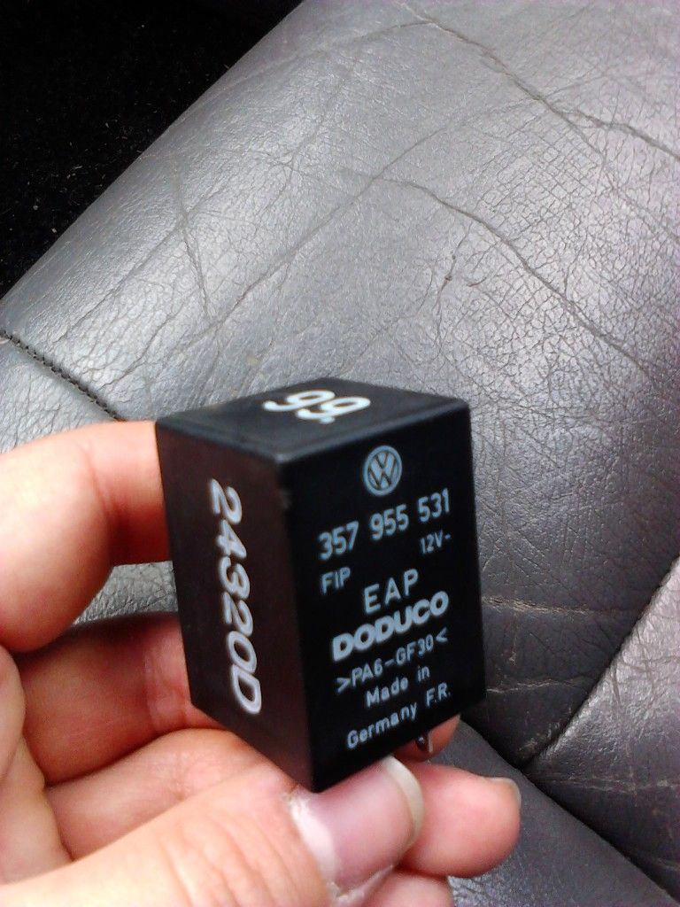

Omaan kasipätkään tuo tuli kanssa tehtyä, lainaan tähän vielä itseäni toisaalta:
Säädettävä tihkurele volvoon:
Ainakin 850- ja x70-sarjaan sopii suoraan VW:n säädettävä tihkurele, volkkarin osanumerolla  357 955 531 tai  3B0 955 531 viimeisen ollessa uudempi numero samalle osalle. Omani hankin käytettynä eBay:n kautta.

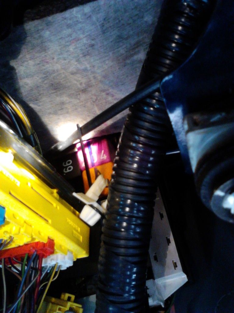

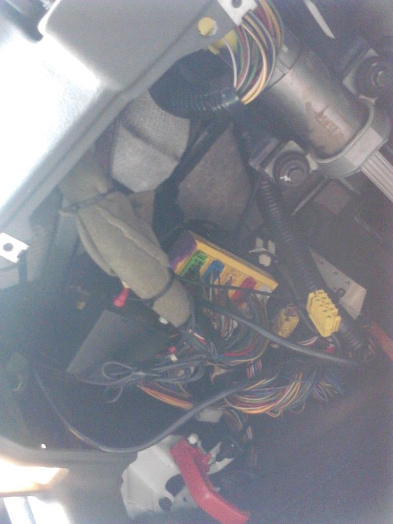

850:n tihkurele sijaitsee kuskin jalkatilan yläosassa, potkumuovin takana. Kuulostaa helpolta, eikö?
Tuolla takana se on:
Tässä näkyy jo uusi rele paikallaan, nro.99:

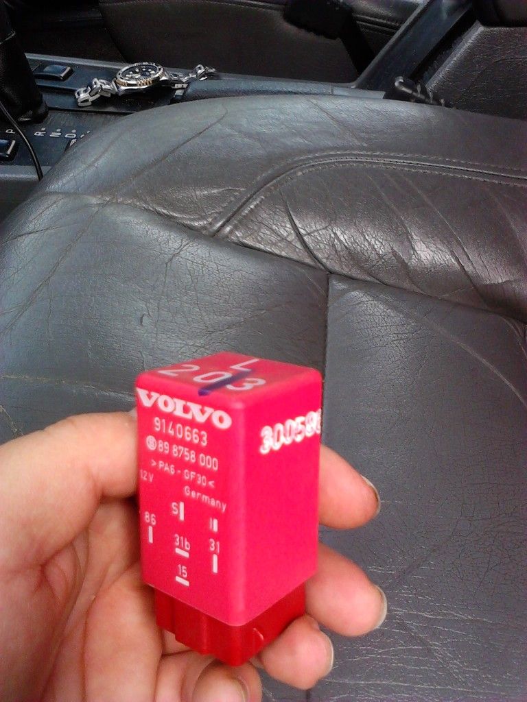

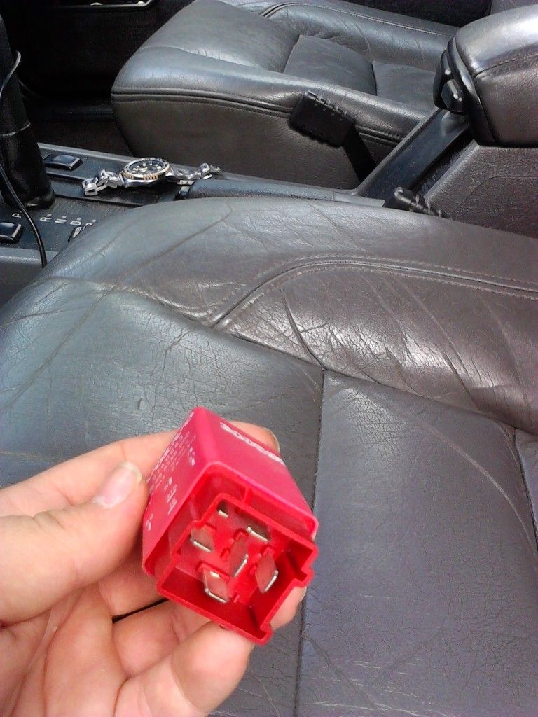

Alkuperäinen rele:
Vanha rele pois ja uusi tilalle. Ja näin meillä on portaattomasti säädettävä tihkukytkin. Sateen alkaessa laitetaan viiksi tihkuasentoon ja heti takaisin pois. Kun lasi on taas märkä, laitetaan viiksi tihkuasentoon ja jätetään sinne ja näin viive on asetettu.
Sain kuin sainkin releen vaihdettua mitään purkamatta, neljännessä kuvassa näkyvän paksun johtonipun takaa kurkotellen.

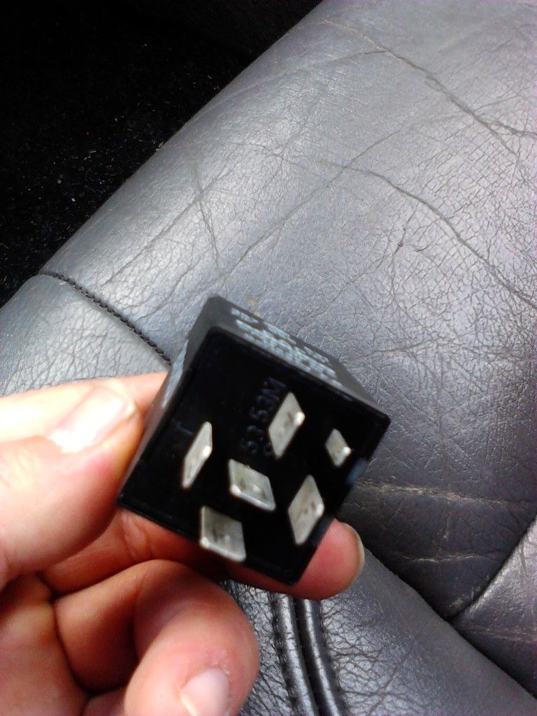

Mahtakohan tuo sopia? Kuvissa rele on lyhyempi ja pinnit ovat eri kohdissa, mutta varaosanumerot täsmäävät.

Ai miten niin pinnit on eri paikassa?
Samassahan ne mun mielestä on ja tuo on se oikea rele.
Tuo matalan mallisen aikoinaan itekin Benecarsilta käytettynä hankin.
Tuota isoa numeroa ei mun mielestä kannata kytätä vaan se merkitsevä on tuo oikea varaosanumero.
Noissa eri koodilla olevissa oli jotain eroa tihkun max pituuden kanssa. Mulla on muistaakseni se lyhyhempi, mutta hyvin riittää sekin.
