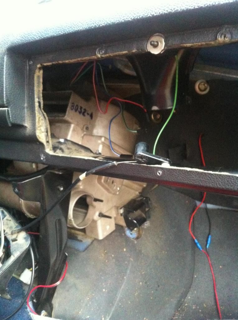

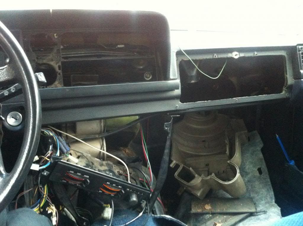

Pappavolvoon tuli vaihdettua lämmityslaitteenpuhallin ku vanha oli menny mykäks! Olipaha ensimmäinen kerta kun 200 sarjaan tuon vaihan mutta tuskin viimeinen. Pitkäkestonen homma ja h*lvetin rasittava jos yrittää tehä liian helpolla! eli suosiolla vaan keskikonsolin purku edestä ja koko pömpeli kennoineen päivineen esille niin kaikki on helpompaa ja säästää hermoja. Mätänetin tarvike puhaltimen hain niin sitä joutu jonkunverran käsittelemään ennenkun sopi koteloonsa ottamatta mihinkään kiinni mutta nyt se on korjattu ja toimii hyvin! Edellinen omistaja oli aika laihan seoksen laittanut jäähdytysnestettä kun tuli ihan kirkasta(lue: vettä) sieltä letkuista eikä haissutkaan edes jäähdytysnesteelle eli ihan hyvä että tuli ennen kylmiä kelejä vaihdettua! vois viakka muutamat kuvat linkata tuosta vaihdosta:
Elikkä ton verran tuli purettua kaikkea että pääsee hyvin käsiksi ja alkuun meinasin ihan vaan toisen "posken" irrottamisella selvitä mutta kasattessa ei riittänyt kärsivällisyys niin purin koko höskän sieltä ja neuvon muita tekemään saman koska säästää hermoja vaikka onkin hieman enemmän hommaa.

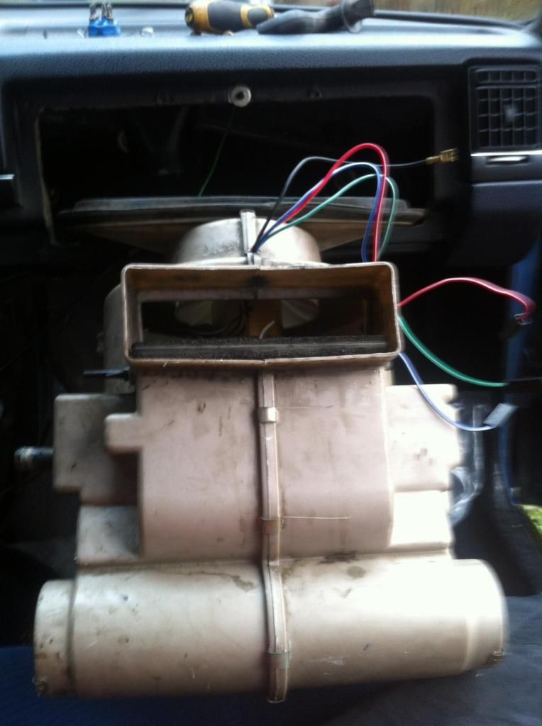

Kotelo putsattuna/imuroituna, kenno huuhdotuna ja uusipuhallin paikallaan sopivaksi muokattuna eli valmiiksi kasattuna koko höskä menossa takasinpäin
vajaa minutti tuosta edellisestä kuvasta niin pömpeli on paikallaan! todella helppo sujauttaa tuonne kojelaudan alle kun oikeassa asennossa tyrkkii! sit ei ollut muutakun vaijerit,letkut ja kannakkeen kiinni, nesteet sisään ja loppu sisusta kasaan vuotojen tarkistamisen jälkeen ja tsädäm meillä on toimiva puhallus taas! tottakai tuo puhallin kannattaa käyttää katkasijassa kiinni ennekuin rupeaa lopullisesti kasaamaan ihan vaan toimivuuden varmistamiseksi!

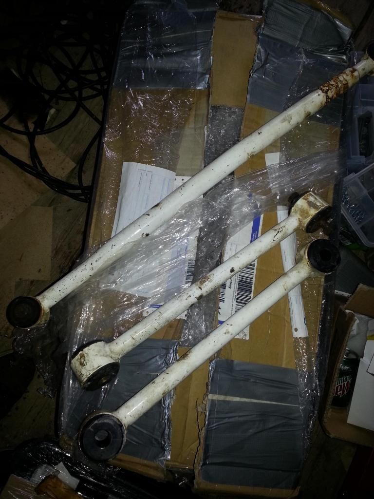

Rotalle ei oikeastaan ole mitään ihmeempiä tehty mutta ei se mitään. Uudessa tallipaikassa on paikanraivaus menossa niin kuhan se on valmis voi rotan sinne tunkaista ja pääsee jatkamaan! vähän to do listaa:
-Alustan putsaus, maalaus
-Konehuoneen tyhjäys, putsaus, maalaus
-Alustan osien vaihto (pitää saada matalaks ku on noi hirvee raktori  ELK
-Tekniikan "huolto"  ::)
-Sisustan sipistelyä
-Takaluukun vaihto
-Peilit vaihtuu
-Vanteille pitäis tehdä jotain

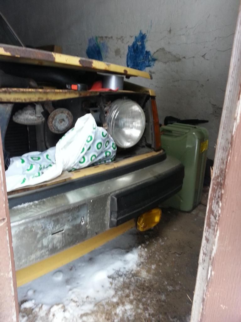

Kävin raottamassa säilytystallin ovea niin siellä se kurkkii

Poissa ässäarpa
  • Viestejä: 2075
  • -Team Karvavako Racing-
Vs: UncleMikesGarage
« Vastaus #41 : 11.02.2013, 15:11:22 »
Alustan palikkaa!  O0
Mietinkin kuinka kauan ajelet vielä raktorilla..  ^-^

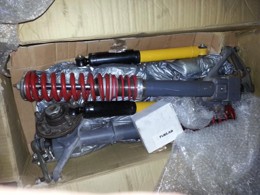

Mikäs yläpää ratkaisu tulee coiltolpille, ja mistäs nuo apujousen ja pääjousen väliin tulevat holkit on hommattu?  :o

Poissa FenixOmena
  • Viestejä: 713
    • UncleMikesGarage
« Vastaus #42 : 11.02.2013, 15:23:55 »
Pitää kattoa vielä tota yläpäätä kun ei tää setti jää pysyvästi rottaan  :pomo: Enpäs muistakkaa noista holkeista mutta ehkä se selviää kun vähän tutkailen. tuli tolppien mukana.
