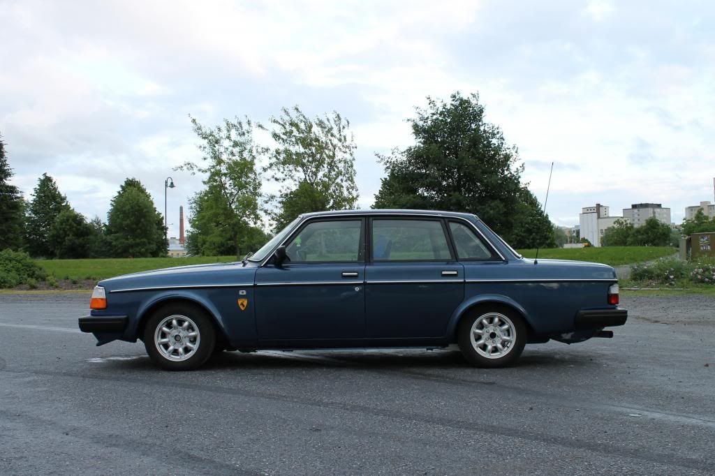

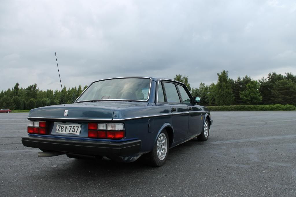

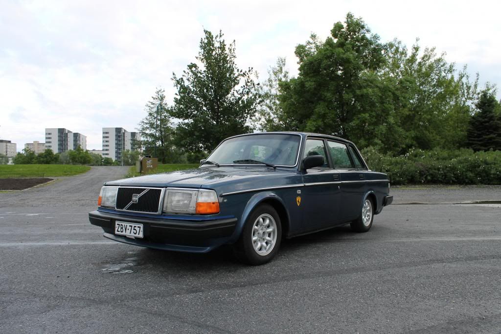

Jatketaan yksinpuhelua, eli tänään ilmeni eka vika autossa, kun joko lämppärille menevä tai tuleva vesiletku räjähti konehuoneen puolelta. Tuon tutkimista jatketaan huomenna ja katsotaan mitä kävi. Koneeseen nyt tuskin tuli mitään vaurioita, vaikka hieman lämpesikin, kun ajelin pienen matkan ilman suurinta osaa jäähdytysvesistä.
Tässä pari photoa nykytilanteesta, päivittelen samat kuvat aloitusviestiin.

Meinaatko eteen laittaa kirkkaita vilkkuja? Muualla autossa näyttääkin jo olevan.  :) Milloin saadaan penkkilappua vai onko jo?

Mallikkaan näköinen vehje. Porkkanat sopii keulalle hyvin, mutta edestä vois muutaman sentin laskee niin olis paremmin balanssissa? Entä onko ikkunoihin tulossa kalvoo? 50% ympäri auton vois parantaa ulkonäköö huomattavasti. Siisti lankku  O0
Volvo 965 "T6" RE85
http://masitech.ddns.net
Poissa t0mpp4
  • Viestejä: 461
Vs: 240 GL vapariräpellys *Ne uudet kuvat ja ensimmäinen vika*
« Vastaus #190 : 16.06.2013, 17:17:57 »
Alunperin tossa olikin kirkkaat joka nurkassa, mutta nykyään ne vaikuttaa Miuzon farkun keulalla. Ite en pidä niistä yhtään edessä, ja nyt oonkin pohtinu, jos oranssit laittas muihinkin kulmiin. Penkkilappua ei vieläkään ole, kyllä se vielä tänä kesänä koitetaan saada.  ;)
Tänks, etupäätä pitäis joo laskea vielä, katsotaan koska ehtii sen tehä. Ite en diggaile noita kalvohommia, joten ikkunat pysyy akvaarioluukkina. Omasta mielestä paljon cleanimpi ilman mitään kalvoja.
