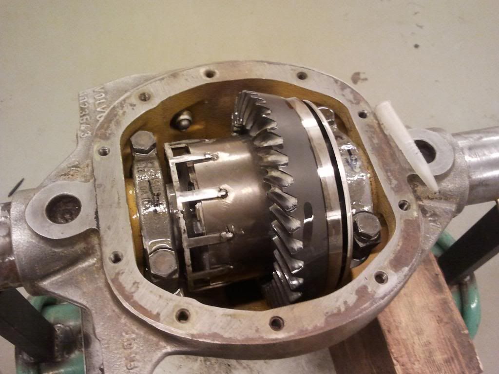

Jotain edistystä on pikkuhiljaa tapahtunut, tältä näytti perän sisältö tänään, ennen kuin liimattiin kansi takas paikoilleen.
Eli nyt siellä makoilee torseni ja 4.88 välitys sekä uudet laakerit.
Seuraavaks uudet jarrukilvet ja perän maalaus, sitten sen vois kasata ja tyrkätä takas auton alle.

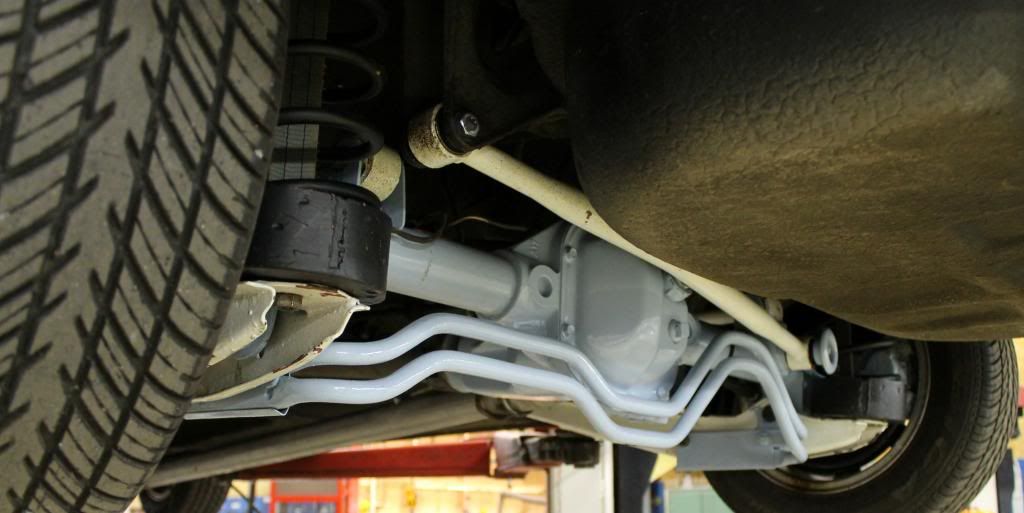

Perä on paikallaan ja sillä pari metriä ajettukin pihaa ympäri, myös loota vaihtui toiseen m47, siinä toivossa, että vaihteet vaihtuis hieman nätimmin, jos ei olla tähänkään tyytyväisiä, niin suunnitellaan tilalle jotain parempaa askia.
Vielä ei oo laitettu 531:stä ja webuja laitettu takasin, kun auto on vielä seisonnassa. Tekis mieli talvimiittiin tulla tällä, niin jos sitä ennen laittas noi taas paikoilleen. Hankinta listalla seuraavaksi ois joku kierrostenrajoitin, luultavasti toi fmi:n tekele, sitä on hyväks kehuttu.

onko noi mustat klöntit takajousien alla korokkeet vai jotku suojat?
Volvo 242 -77 B230
Garaget
Poissa t0mpp4
  • Viestejä: 461
Vs: 240 GL vapariräpellys
« Vastaus #224 : 04.01.2014, 18:39:37 »
Arvasin, että tätä kysytään ekana  :)
Ne on omavalmiste™ jousen kiinnitykset, tai tarkemmin siis ihan kupit, joissa jousen alapää pysyy. Jouset on siis nyt molemmista päistä tasaiset, laikattu alapäästä poikki ja lämmitetty sitä laikattua päätä hieman ja painettu tasaiseksi.
Taakse meni taas uudet vakio iskarit. Viimekesänähän siellä oli corveten iskarit hiukan customi kiinnityksellä, mutta ne oli hiukan rikki, niin pistettiin ehjät tilalle. Kuvasta näkee myös liinat jousen sisällä rajoittamassa ulosjoustoa, ei lähe jouset paikaltaan vaikka nostas auton ilmaan.
