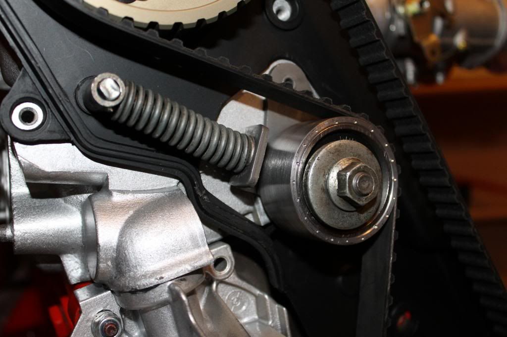

Tänään soviteltu jakopäätä ja kantta, sinitarran kanssa testasin sitten, että miten tuo kone pyörii. Porukka täällä kovasti epäili, että mahtuuko edes pyörimään tolla nokalla, mutta hyvinhän se pyörii, tilaa jäi jopa niin paljon venttiilien ja männän väliin, että 15 nostoinenkaan nokka ei olisi ongelma pyörimisen kannalta  :P
Ainut ongelma mikä havaittiin, niin vakio kiristin ei riitä kiristämään tuota volvon omaa hihnaa, ratkaisuna ois joko kiristinrullan halkaisijan kasvattaminen, että kiristäis hieman enemmän, tai sitten yhen hampaan lyhyempi hihna.
Kysymys kuuluukin, onko jossain pelissä, tuohon käyvää jakohihnaa joka ois yhden hampaan lyhempi? Jos joku tietää, niin tiedon jakaminen olisi hienoa.   ;)
Joku on näemmä tyhjentänyt kameran, joten kuvat vakaajista on jossain toisella koneella, mutta otin tossa äsken pari kuvaa tämän hetkisestä tilanteesta. Seuraavaksi onkin luvassa kannen lopullista kiinnittämistä ja jakopään osien ja suojakotelon putsausta ja asennusta hieman lopullisemmin.
Lisäystä vielä mitä unohtunut parin viimepäivän hommista kirjottaa, imusarja pistettiin kanteen kiinni ja tehtiin viimiset kanavien kohdistushommat, hierottiin ylimääräinen tiiviste pois välistä ym. Perjantaina käytiin hakemassa jakopäähän gatesin hihna ja kiristin.

Itse käyttäny jm vehkeissä fordin ohc:n remmiä. Hampailla sama jako, kun volvos, mutta 122 hampainen. On pyöreet hampaat, mutta hyvin on pitäny.

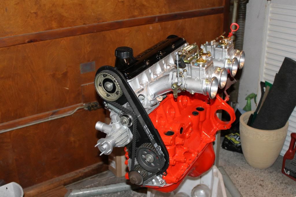

Tänään saatiin kansi paikalleen ja kaikkea muutakin pientä tehtiin, mm. vesipumppu löysi paikkansa, putsasin ja maalasin jakopään kotelon, nokan laakeripukit momenttiin ja venttiilikopan kansi paikalleen.
Seuraavana vuorossa lohkoon yks vesimarkka ja lohkolämppäri kiinni ja jakopään kiristimen muokkausta, että saadaan tuolla hihnalla toimimaan, ei jäänyt paljosta paitsi tarvittava kireys.

Jotain häppeninkiä täälläkin, koesoviteltu kaasareita ja niiden vivustoa, jakopää saatu kasaan ja tarpeeksi kireälle ja siniseltä hain yhden vesiprikan lohkon etuosaan, kun tuossa oli paikallaan kaksi lohkolämppäriä ja toinen karsittiin pois.
Niin, ja viimeviikolla saapui VP, nättiä jälkeä kyllä blingfactorylla  :)
Jakopään kiristys hoidettiin siis tuon kiristinrullan halkaisijaa kasvattamalla. Päälle on siis sorvattu sopivan kokoinen metallihela, joka on puristussovitteella paikallaan. Hela on noin 3mm paksu eli halkaisijan kasvua 6milliä.
Kuvia enemmän täältä: http://photobucket.com/kylannopein240
