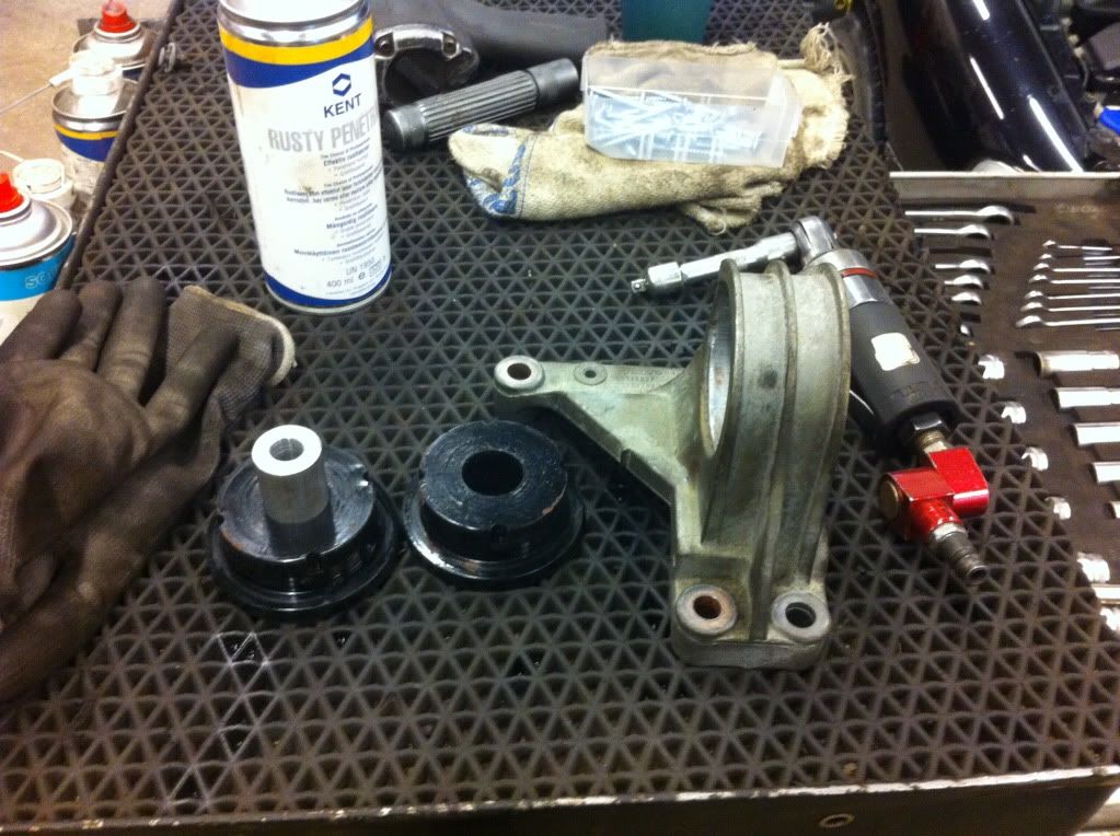

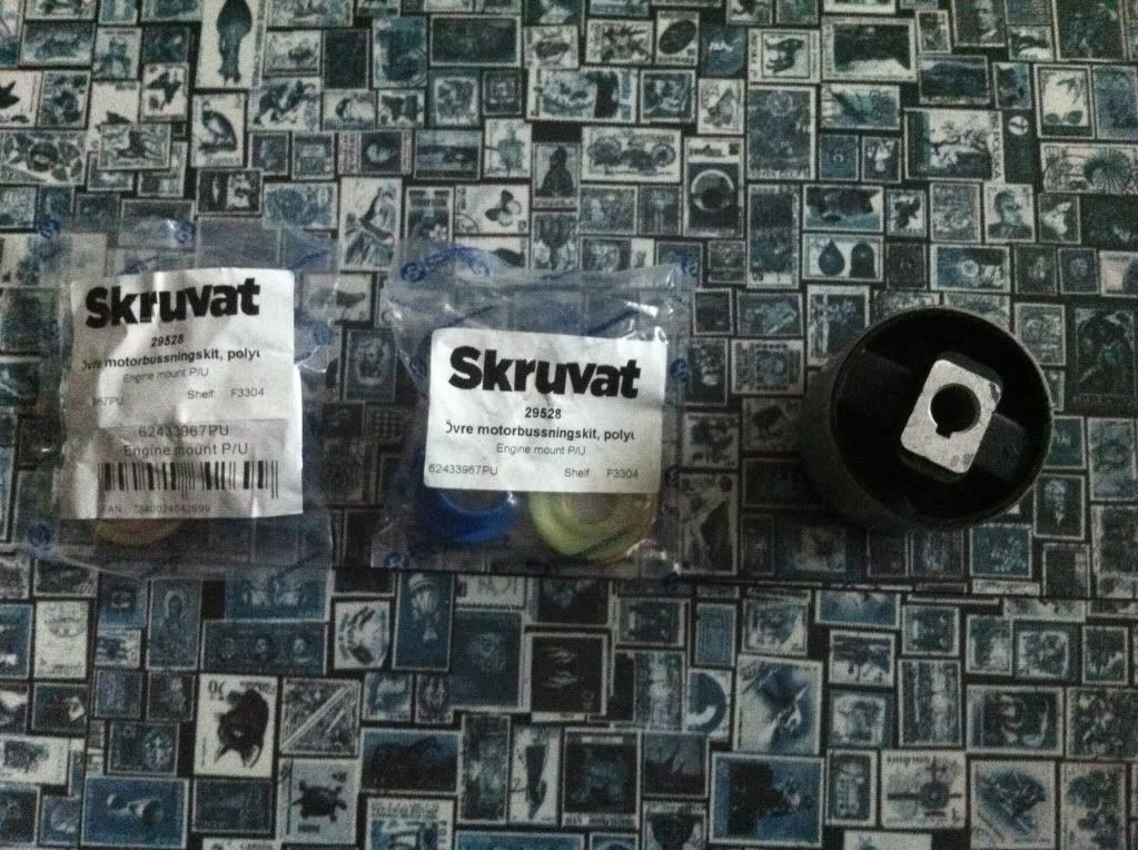

Tänään kusti polki tuommoset.
 "poikkituen" päihin löyty pu:sta tehdyt. Mutta tuota ylätukeepas ei ookkaan vielä löytynyt, joten ostin sit pelkän uuden kumin tohon kannakkeeseen. Olkoon siinä sen aikaa,et pu:sta tehty löytyy.
Josko noilla sais ärsyttävän "väljän" pois.

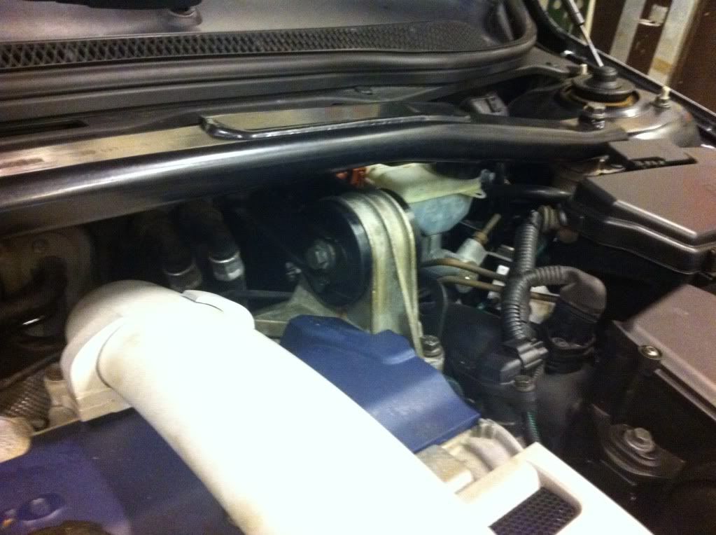

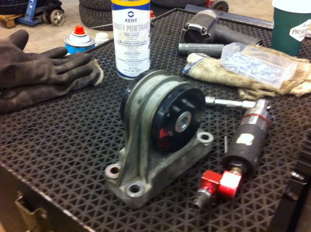

Eilen illalla kerkesin taas viettään hieman laatuaikaa. Edellisen pusla ihmettelyn jälkeen Volvere ilmotti, että häneltä löytyisi Evolve- merkkinen PU pusla koneen päälle. Hinta oli sopiva ja kaupat tehtiin. KIITOKSIA VAAN VOLVERELLE VIELÄ. -H-
Tavara oli kyllä juurikin sitä mitä Volvere sen sanoi olevan. Nyt hävis se turha pieni ärsyttävä "välys" vaihtaessa ja kaasun noston jälkeen.
Vielä tarvii hommata alatuki mallia PU, mut se sit kun viiksien kasvatukselta kerkeen.  8)
HYVÄÄ ISÄNPÄIVÄÄ KAIKILLE :hello:

jeps, tuli vaan semmonen pieni oire puslan mukana. Kylmänä pitää sellasen jännän "jyrinän" poistuu sit kun on lämminkone tai kun vaihtaa vakio kumin takas. =)  Tarttee koitaa jos vaihtas muutkin kumit P.uretaanisiin.  ;)
heartagramm
Vs: Volvo v70 Eko R
« Vastaus #56 : 15.12.2012, 17:14:43 »
Hyvin kiiltää.  8) jäykkä pusla jyrryyttää moottorin värinät tottakai koriin selvemmin. Pakkasella korostuu ja lämpeää jonkin verran koneenkin  lämmöstä. Ja värinän vaikutuksestakin hieman. Tällöin värinä vaimenee.
« Viimeksi muokattu: 15.12.2012, 17:16:43 kirjoittanut heartagramm »
Poissa lydes
  • Viestejä: 172
Vs: Volvo v70 Eko R
« Vastaus #57 : 15.12.2012, 17:19:00 »
Ääni on enemmänkin luokkaa" vauhtipyörä ottaa laatikon kuoreen kiinni ja metallilastu lentää" kun normaali täryytys.=D
Vähän yliammuttu. Mut siis ihan kun kone heiluis ja ottas johonkin runkoon kiinni.... toi vois olla vähän semmonen realistisempi.=D
« Viimeksi muokattu: 15.12.2012, 17:22:42 kirjoittanut lydes »
heartagramm
Vs: Volvo v70 Eko R
« Vastaus #58 : 15.12.2012, 17:21:03 »
Siis se moottorin ylätukipuslako on kyseessä?
Poissa lydes
  • Viestejä: 172
Vs: Volvo v70 Eko R
« Vastaus #59 : 15.12.2012, 17:23:33 »
Jeps, sepä se. :) ylenpänä kuvatuksia.=)
