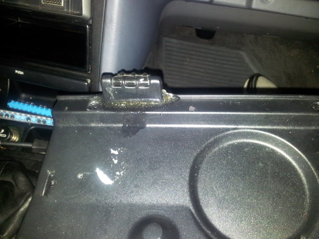

Eli sain tuon hanskalokeron korjattua :)(ehjästä ei vielä oo kuvaa :-[)
Oli hieman runnottu tuota vanhaa ja korjattu pantentoimalla :facepalm:
Lukko oli ainoa minkä vaihdoin vanhasta jotta saa avaimen kanssa lukkoon ;)

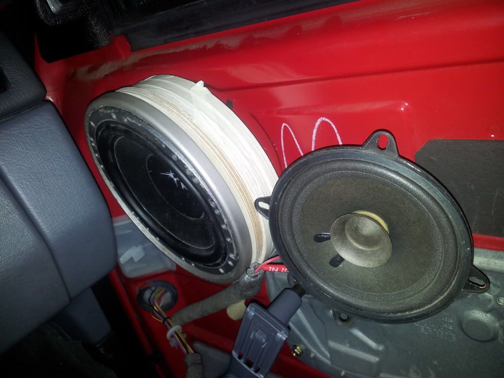

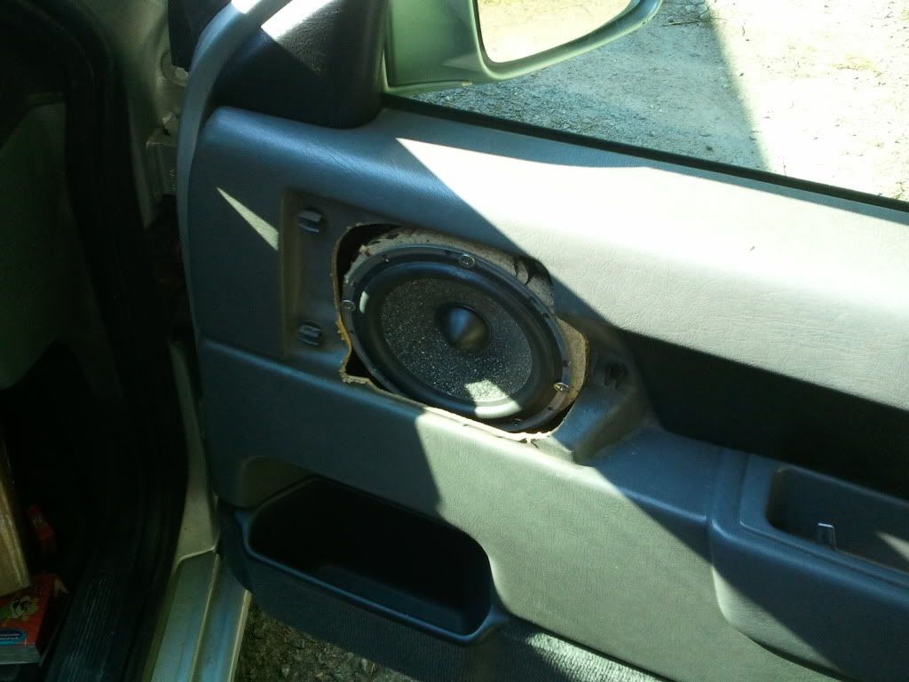

Audiopuolta sen verran että tollanen tosiaan tuli tossa viime viikolla..
Nyt vaan sovitellaan tuo yksi ensin paikalleen että voi sit tehä muut ovet vähä niinko sarjatuotantona ;D
On sillä ton vakiokaiuttimen kanssa jonnin verran kokoeroa ;D

Teitkö peltiin reijän jotta kaiutin pääsee hengittämään oven sisään?
V70 mk1. Tdi+man. 1998.
hevonen
Vs: Haalistunut hirmu volvo 850 -94
« Vastaus #27 : 03.10.2012, 08:56:50 »
Ohan siinä alkup. kajarin reikä jo tuossa kohtaa.
Poissa hukka
  • Hukkapätkä
  • Viestejä: 2602
    • Mun V70
« Vastaus #28 : 03.10.2012, 09:09:29 »
On alunperin pellissä syvennys, mutta ei ole reikää.
Poissa HenGG
  • Viestejä: 31
« Vastaus #29 : 03.10.2012, 12:00:16 »
En oo reikää tehny mut riittääkö tuo kun laittaa tohon syvennykseen? ???...Jos ei niin kuinka iso tuon reiän täytyy olla? :)
