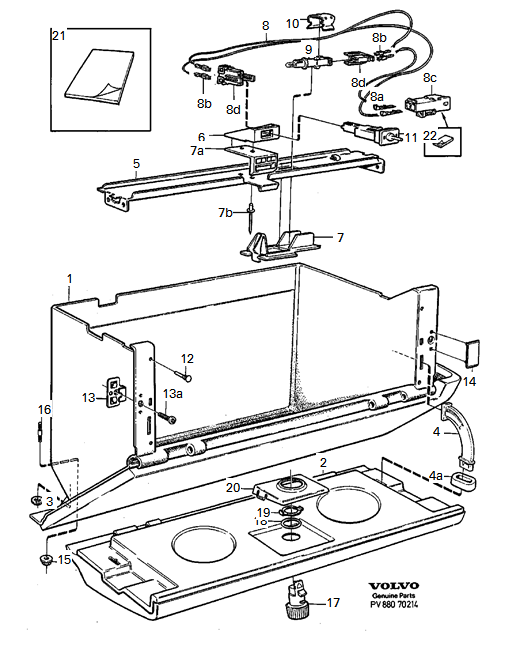

Tässä vielä räjäytyskuva. Eli hanskalokeron alapuolelta otetaan irti mutterit, 15, molemmilta puolilta. Yläältä otetaan irti ruuvit, 13a, molemmilta puolilta. Ruuveihin päästään käsiksi, kun otetaan pois peitelevyt, 14.
Viimeistään hanskalokeron irrotuksen jälkeen sen homman pitäis onnistua. Eihän me aleta reijittämään kaunista takapotkua ihan turhaan, eihän  ;)

« Vastaus #8 : 29.10.2012, 16:58:30 »
No nuo kuvat havainnollisti asiaa. Pitää viikonloppuna ruveta taas tutkimaan ja kyllä sitä reijjitystä pyritään välttäömään viimeseen asti. Tosin omalla kohalla pätee monesti että "siihen mihin järki loppuu jatketaan voimalla".
