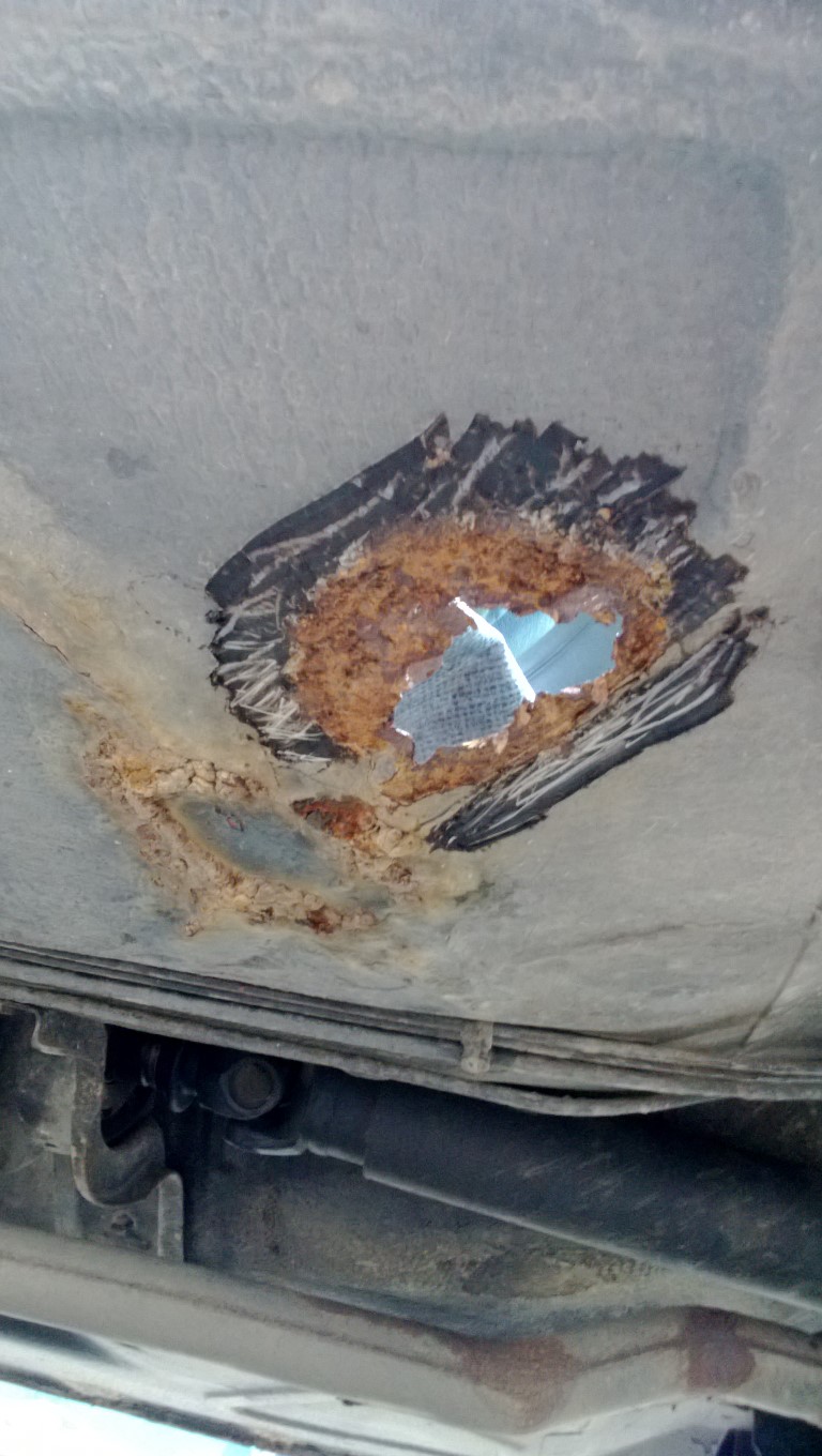

« Vastaus #218 : 24.06.2013, 00:24:09 »
hitsailtiin tänään apparin helma kuntoon ja kaiveltiin pari muuta tiedossa olevaa ruostekohtaa esille. Pökin varovasti vähä apparinpuolen poikittaisen runkopalkin päätä kun näytti jännältä, sieltä löyty sitte silikonilla paikoilleen liimattu paikka ja helvetin komee ruosteinen palkin puoliska. Tukevat kerrokset massaa joka puolella. Kuvia tulee jahka väsymys ja masennus kaikkoaa.. ehkä jo tänävuonna  ::)

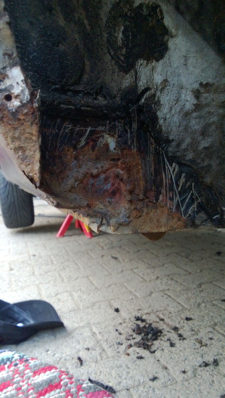

« Vastaus #219 : 24.06.2013, 11:59:26 »
Tuosta aloitettiin eilen.. helman takanurkka uusiksi, reijät umpeen ja kahden etummaisen kohdalle myös korjauspala.
Kaivelin vähän lisää paikkoja josko löytyis jotain.. molempien munapussien etu-ulkonurkat oli haperot, jää nähtäväksi lähteekö koko säkit pois vai korjataanko. Kuskinpuolella takajalkatilassa on ohkanen paikka keskellä lattiaa, peltiä tilalle vaan.. Sitten menin ja kopautin apparin puoleista runkopalkin päätä, noh ei auta kuin korjata.  :'(

« Vastaus #220 : 24.06.2013, 12:14:58 »
Onko peräkontin pohjan ja pyöräkotelon välinen sauma ehyt, iskarien yläpuolelta?

« Vastaus #221 : 24.06.2013, 12:39:35 »
sielä takapenkin selkänojan takapuolella pohjassa on pienet läikät pintaruostetta, mutta ehjät vielä. täytynee ottaa nekin kiinni.

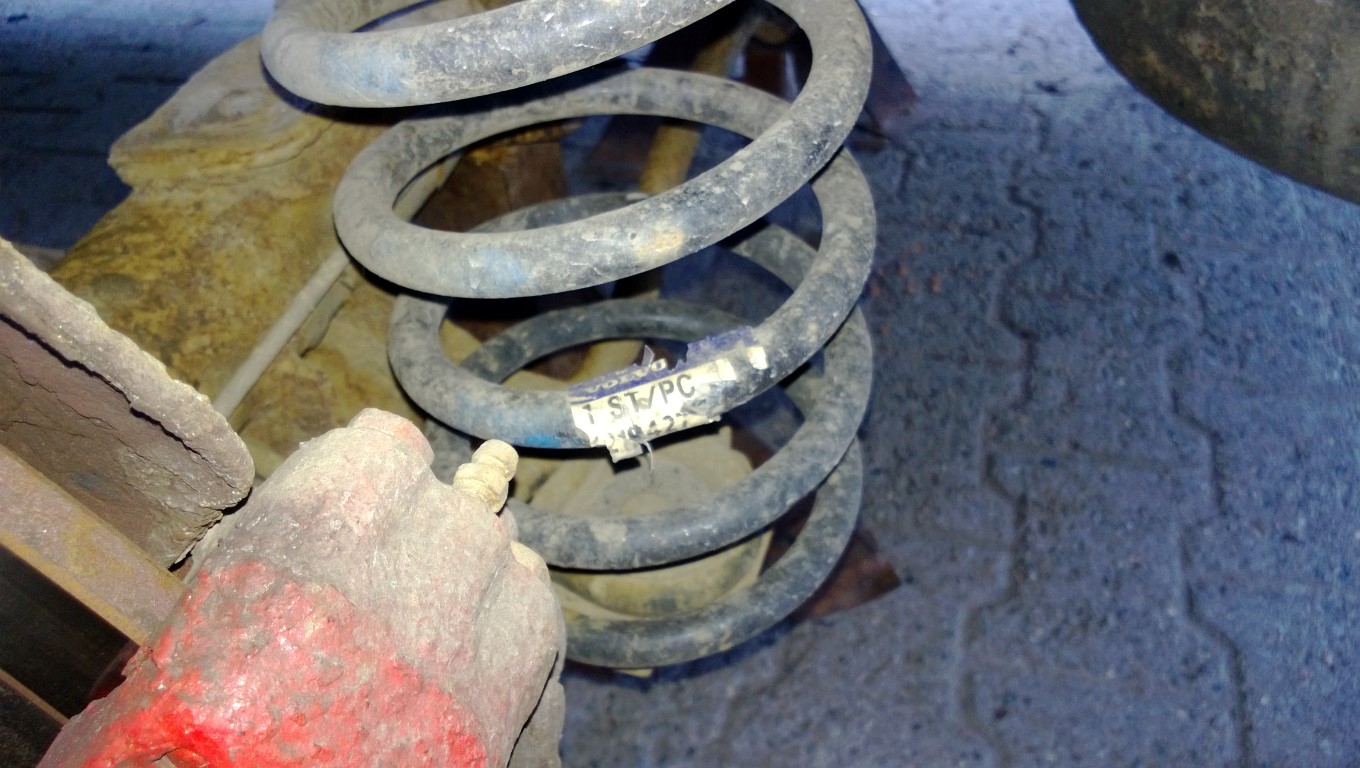

Edellinen omistaja ostanu uudet jouset mutta ruosteet korjannu 0,5mm pellillä, silikonilla ja sentin alustamassa kerroksella. Voi ku mä sen nään niin..  :nuhtelu :nuhtelu :nuhtelu :peetu: :peetu: :peetu: :hello: syötän pieniä kiviä

Joskus kysyin seittensatkuun jousia, hinta n.100e./kpl. Ja tuskin hinta noista poikkeaa.  :2funny: :2funny:
