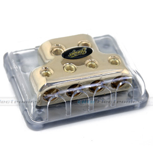

Pienenpieni päivitys.. tänään laiteltu hifeille virtajohto paikoilleen.
HJS Audio -akkukenkä plus napaan, 1x50mm2, 1x20mm2, 2x 8mm2 lähdöillä.
Sinuslive SH200 -sulakepesä, 200A ANL pääsulakkeella
Ground Zero 50mm2 virtajohto, 6m pätkä ja ihan kuparia eikä mitään tinapiuhaa. Tommosesta kitistä alunperin:
Stinger SPD812 -jakoblokki takaluukkuun.

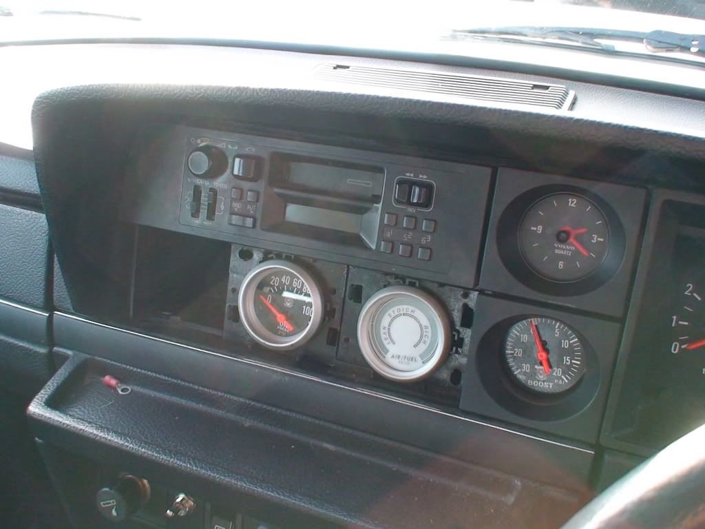

Hei kuulkaas ku tossa soittimen alapuolella on nuo puhaltimen suuttimet kojelaudassa, eli siinä touhuhyllyn yläpuolella. Monilla ne on poistettu ja laitettu lisämittareita tilalle. Itsellä semmoinen järjestely mielessä kun en haluaisi soitinta tuonne vaihdekepin taakse alas, enkä lisämittareita kojelaudan yläpuolelle mihinkään telineisiin. Noi suuttimet mulla on kiinni-asennossa enivei aina joten turhat ne on...
Kysymys kuuluu että puhaltaako se ihmisillä kojelaudan sisälle, vai onko se tulpattu jotenkin? Any ideas, suggestions, brainfarts?
edit: tämä kaveri..
Kuvasta päätellen tuohan on helppo tulpata jos sielä kaksi pyöreää putkea vain on..  :) Pitääpä purkaa vähäsen ja tutkia..

Eli ilmastoidussa on tuo härpätin jossa kaksi pyöreetä putkea, näissä perusmalleissa taas kulmikas putki suoraan tuohon lämppäriin. Putki pois ja ilmastointiteipillä pää tukkoon, nyt on tilaa lisämittareille.  8)
Vahvaritkin tuli laiteltua paikalleen ja subi soimaan. Ihan kivasti tuo toimii jo, uusi konttiin sopivampi kotelo tarvii vaan tehdä. Niistä kuvia myöhemmin.  :)
