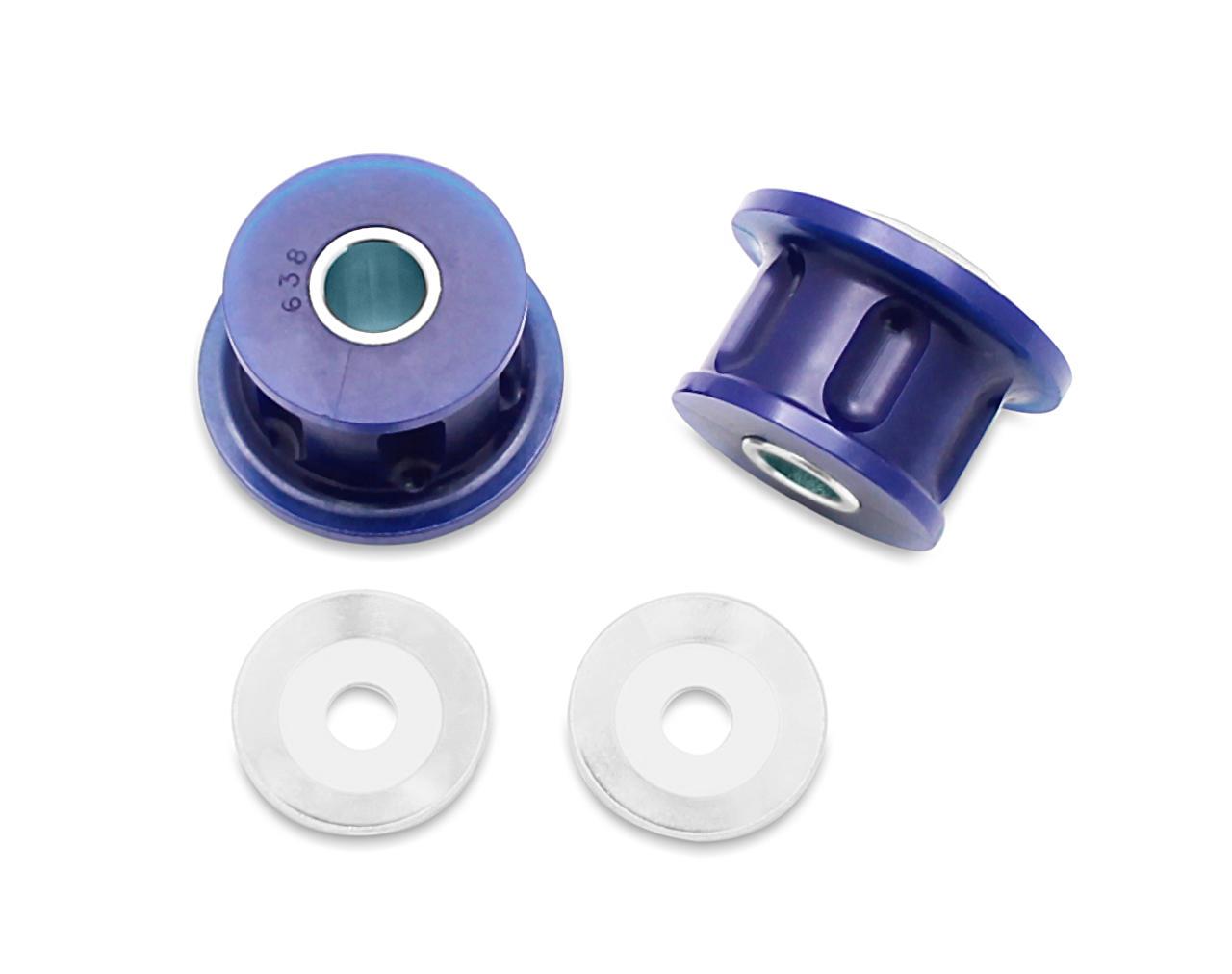

Tuli samanlainen ilmiö eteen aikanaan oman 242 kanssa powerflexejä asentaessa, mutta vain kuljettajan puolella. Ratkaisin asian silloin siirtämällä puslan takakiinnityskohtaa suurentamalla sen kiinnitysreikiä koriin. Ei sekään optimaalisin keino ja muistaakseni korin muodon takia kiinnityskohta saattaa nousta marginaalisesti ylemmäs, jos noin tekee. Epäilin oman korin suhteen, että se olisi saanut jonkin tällin kolarissa tai vastaavaa, mutta en mittaamalla saanut selville, missä olisi vikaa. Muistaakseni vertailin tukivartta johonkin toiseen tukivarteen, enkä huomannut niiden mitoissa eroa kyseisessä tapauksessa.
Vähän tuntuu siltä että liekkö powerflexin mallissa joku suunnittelupeikko?
Tuossa Powerflexin pusla. Tuossa on puslan rakenne tavallaan ontto, ja se vetää tukivartta kiinni vain tuosta ohuesta uretaanisesta sisä"holkista"? Eli kun edessä on myöskin jäykkä uretaanipusla paksuhkoilla kauluksilla, niin liekkö tuossa puslassa vaan loppuu "voima" kesken eli ei jaksa vetää tukivartta kiinni tuohon vaan alkaa tuo sisäosa antamaan periksi. Itsellä on ainakin tuo sisäosa mennyt hieman suppilon malliseksi, kun tukivarsi on vetänyt prikkaa ja mutteria voimalla sitä uretaani"holkkia" vasten?
Tuossa taas Superpron vastaava tuotos. Tuo on rakenteltaan umpinainen, eli luulisi että pusla itsessään ei anna periksi kun tukivartta vetää siihen kiinni vaikka etupusla/kiinnitys hieman kanittaisi vastaan? Toki tuossa puslamallissa on riski että jos tulee liikaa vetoa niin pusla voi pompata pois siitä metalliholkista mihin se prässätään? Koska puslan runko itsessään ei anna periksi? Tuossa superpron mallissa näyttää myös vähän siltä että tuo tukivartta vasten tuleva osuus on hieman paksumpi eli mitoitus voisi olla hieman sopivampi? Tekisi vähän mieli kokeilla tuolla superpron puslalla, mutta tuo on tarkoitettu prässättävän siihen orkkis puslan metallirunkoon. Tuossa powerflexin puslasarjassa tuli se niiden oma metallinen ulkoholkki, joka mulla on nyt siellä auton päässä kiinni. Eli liekkö tuo superpron pusla käy siihen powerflexin ulkoholkkiin? En tiedä eroaako se powerflexin ulkoholkki mitoiltaan alkuperäisestä, mihin tuo superpro on tarkoitettu laitettavan.? Tuon superpro puslan mukana tulee tuollaiset isot prikat, ja samantyyppiset vois perjaatteessa toimia ton powerflexin puslan kanssa jolloin Veto tulisi ulkokehälle, ei siihen hepposeen sisäosaan. Toki siinäkin on se riski että alkaa sitten "prässäämään" puslaa ulos metallisesta ulkoholkista?

Oon katellut samaa Powerflexin puslien kanssa, mutta ei ole tullut sen enempää kiinnitettyä siihen huomiota. Vois melkein kokeilla onko prikan lisäyksellä vaikutusta. SuperPro:n heloja on ollut myös käytössä, mutta ei ole muistikuvaa onko niissä sama homma. Hela pysyy kyllä omalla paikallaan.
