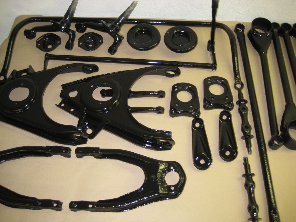

Maalaushommiahan nuo paljonki on ollut ja sain vihdoinkin maalattua pintamaaliin nuo jo jonkin aikaa sitten pohjamaalatut etu- ja taka-akselin osat. Tässä osa osista, kuvasta puuttuu vielä juurikin etupalkki ja taka-akseli.

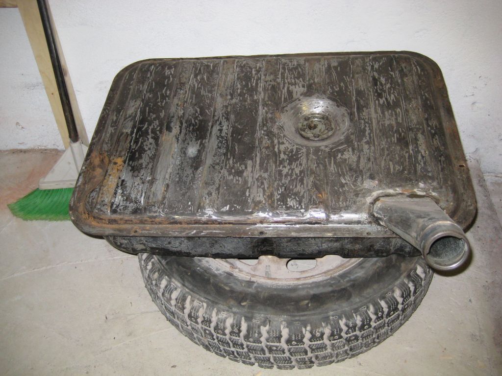

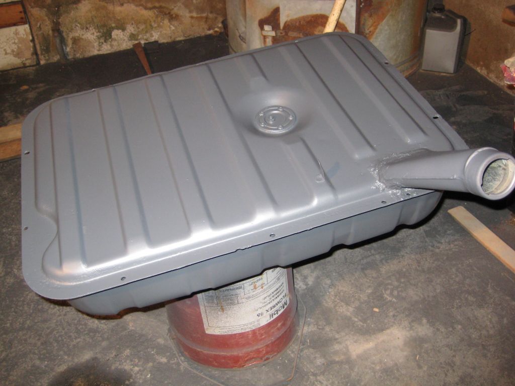

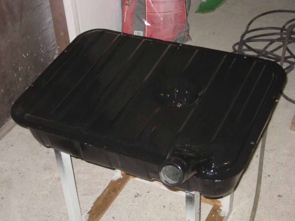

Myöskin tankki tuli läpikäytyä. Aluksi vähän mietin tuota hiekkapuhallusta, mutta nopeinpana tapana se vei kuitenkin voiton. Eikä siinä mitään hyvin se onnistui. Keräilin silloin aikaisempien puhallusten yhteydessä kertyneet hiekat talteen ja nyt niille olikin sopivasti käyttöä. Hiekka oli muutenkin hienoa ja vielä parin puhallus kerran jälkeen pahin purevuus hävinnut joten soveltu hyvin tuon tankin puhallukseen. Aluksi tankki mistä enimmät massat ja paskat putsattu, sitten pohjamaalissa ja tietenkin pinta.
Tälläsellä setillä sitä lähdettiin eilen aamusta tallille, mutta kamera jäi taas kerran kuormasta, joten kuvat ja stoorit myöhemmin.
Niin ja rasti peräseinään, ennen tuota massausta piti tietenkin asentaa tuo tankki paikoilleen, joten ensimmäinen kunnostettu osa asennettuna takaisin paikoilleen.

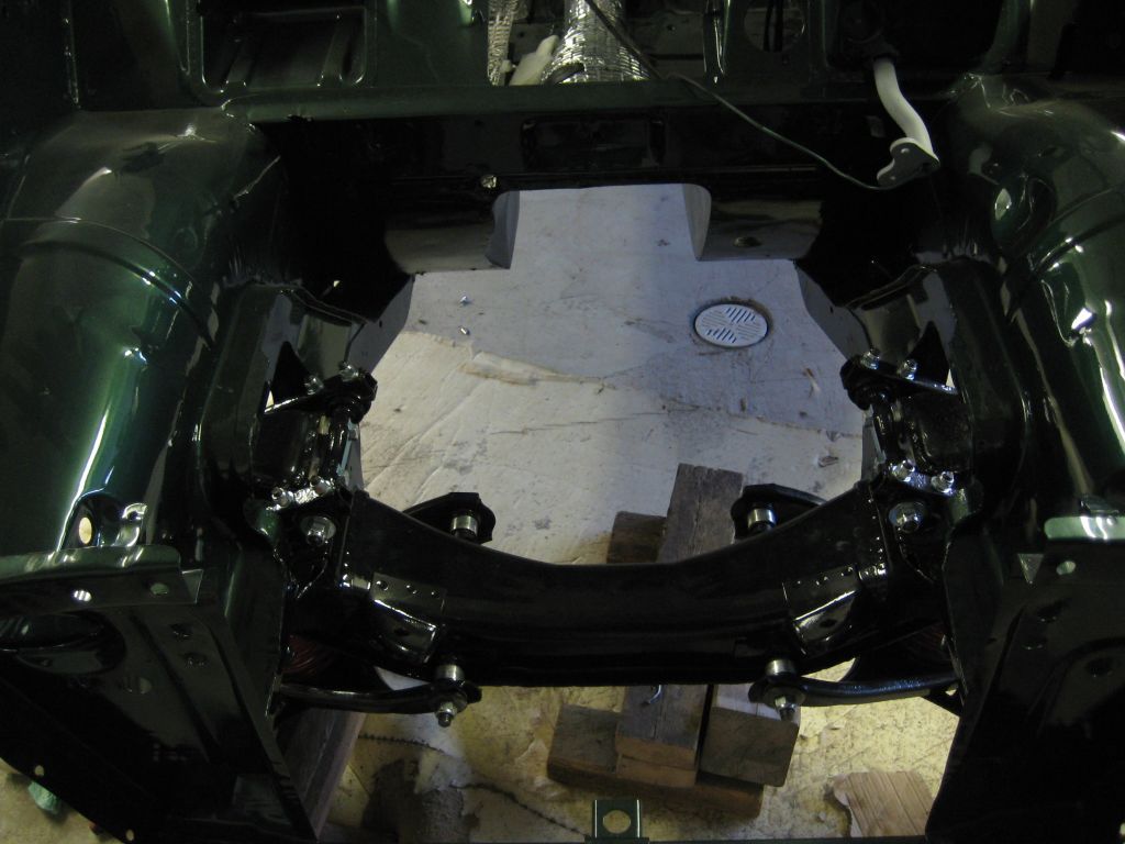

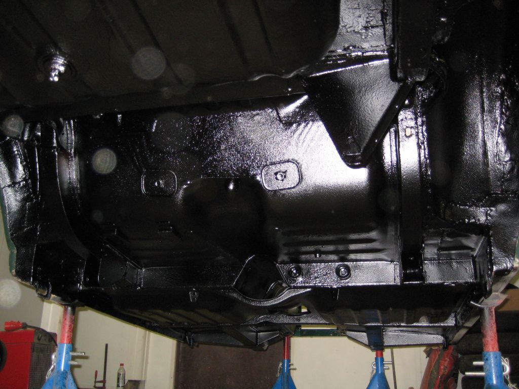

Niin tosiaan tuo massaus. Eipä siinä loppujen lopuksi mitään ihmeellistä, vähän suojausta, kotelosuoja aineet koteloihin ja pohjaan ja massa päälle. Muutamia huomioita kuitenkin ilmeni. Palkeissa olevat reiät olisi pitänyt olla isompia ainakin jotain 12-15 mm jotta tuo letku olisi taittunut kunnolla palkkien sisään, nyt joutu vähän taistelemaan ja osaan en saanut oikein kunnolla menemään. Ajattelin siinä että vetelen nyt aluksi sinne minne saa, mutta sehän rupesi sitten homman edetessä tiputtelemaan vähän sieltä sun täältä joten eipä tuonne alle enään tehnyt mieli mennä mitään porailemaan. Aika hyvin sain kuitenkin laitettua, voisihan sinne muutamaan paikkaan vähän vielä ruiskia kun saa auton joskus tallista pihalle ja voi tehdä nuo hommat ulkona. Perussuutin olisi kanssa saanut olla vähän pienempi. Massalle toimi hyvin mutta kotelosuoja notkeampana tuli vähän reippaan laisesti.
Mutta lopputulokseen olen kuitenkin tyytyväinen pinnasta tuli juurikin sellainen kuin halusin ja jonkin verran heti vaimensi kolinoita. Ja kuvat tietysti loppuun ihmeteltäviksi.

Jottei tuo hiekkapuhallus ja maalaus hommat pääse täysin unohtumaan... Kävin tässä viikolla hiekkapuhaltamassa ja maalaamassa loput osat akseleihin. Simpukat, raidetangot, pallonivelet ja muut puuttuvat pikkuhilut. Ja tälläiset tuli.

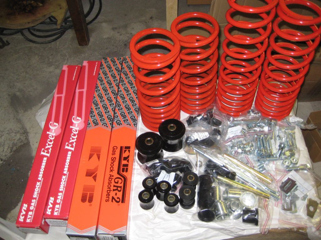

Kiitosta. Nuo Spax:in 40 mm madaltavat jouset tuli Rally Racelta ja iskarit, uretaani puslat, shimmit, pultit ja muut hilut tilasin VP autopartsilta ruotsista.

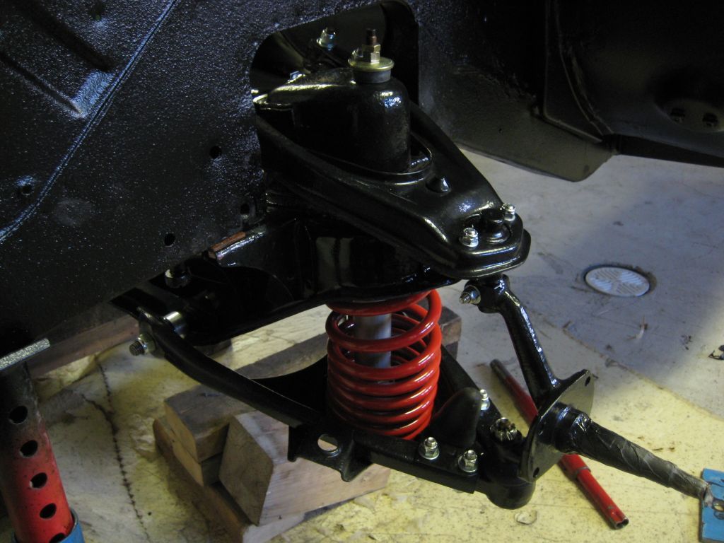

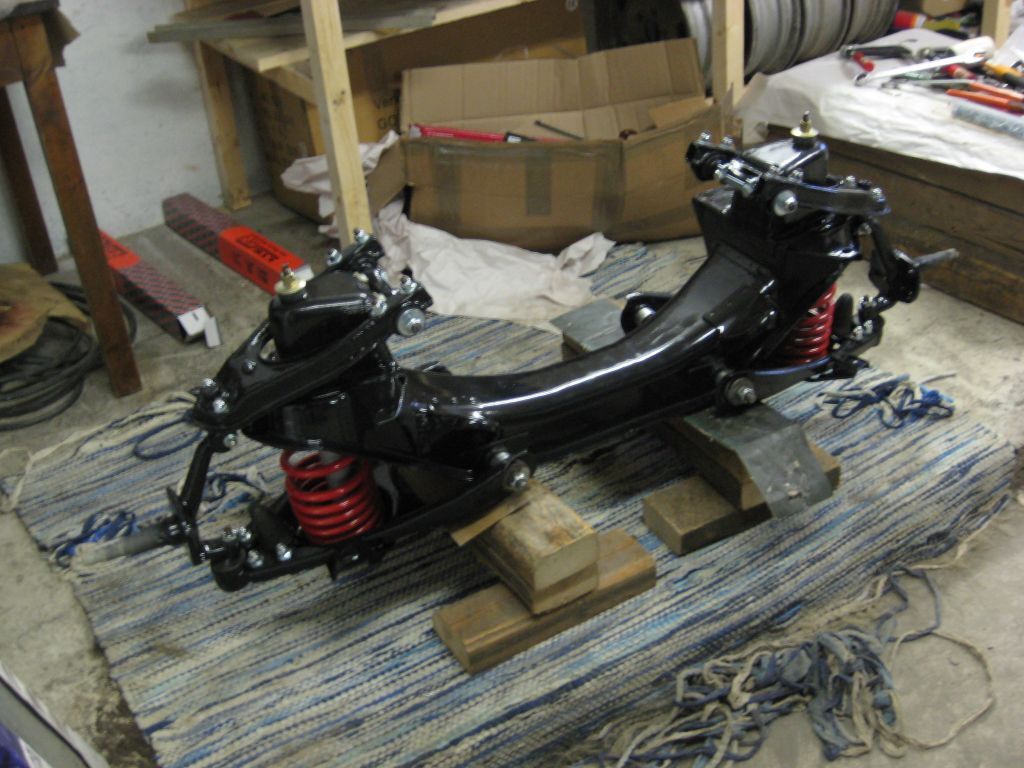

No niin nyt olis etuakseli pääpiirteittäin kasassa. Vähän vastusti kun ei löytynyt sopivia jousipuristimia ja joutui tekemään sopivat itse. Sekä muutamaa puuttuvaa pulttia ja mutteria joutui hakemaan useamman kerran kyliltä jotta sai sopivat, mukavasti aina tyssäsi kasaaminen siihen ja joutui odottelemaan seuraavaan päivään, jotta sai oikeat palikat. Koitin kyllä hankkia kaikki tarpeelliset jo ennakkoon, mutta eihän sitä millään kaikkea muista kerralla. Mutta sielä se lepää nyt paikoillaan.
