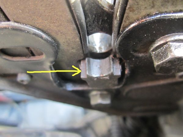

No pysyykös pelti linjassa lokareiden kanssa tuolla Ranepatentilla?
Kai sen vaijerin voi oikeestikin säätää jos haluaa ja viittii?
Onhan niissä rungossa olevissa lukkokappaleissakin säätömahdollisuus, saa sitten sen pellin haluamaansa kohtaan ja väljät pois.
Älkää tehkö kaikkea vaikeimman kautta. :knuppel2:
Poissa RaneHoo
  • Viestejä: 179
Vs: V70 -99 konepelti ei aukea
« Vastaus #17 : 03.05.2013, 17:01:16 »
Eihän pellin asento muutu mihinkään tuolla tallalla, koska metallinen lukko pitää metallista sankaa otteessaan ihan lokasuojan vieressä ja säätö tapahtuu vain lukon asennolla. Kyse on vain ylöspäin ponnistavan voiman puutteesta, jota kulunut kumi ei tarjoa ja lukko menee takaisin kiinni.
Jos lukkoja on vain yksi keskellä ja nuo nännit reunoilla, nännin säätö vaikuttaa totta kai pellin korkeuteen.
Vaijerin säätö vaikutti vain kahvan vetopituuteen mutta lukon avautumiseen ei.
Pellin-lokasuojan linja on säädetty tehtaalla kohdalleen eli en lukkoa ala siirrellä. Vaikka aukeaakin nyt kertavedolla, en ole ihan tyytyväinen.
Seuraavana käyn vielä kysymässä saako kuvan kumia varaosana, tuon kulumisella on aivan välitön yhteys ja on vaihdettavissa (lähtee nostamalla).

Jos säätää niitä rungon lukko-osia hitusen alemmas, lukot toimii ja se ylöspäin ponnaava voima kasvaa.
Ihan sama tilanne jos alkaa virittelemään lisätavaraa niihin kumeihin.
Niinpä, mutta silloinhan se lokari-pelti linja muuttuu koska kumit ovat madaltuneet ja pänniä laskemalla peltiä.  ;)
Se on sitten eriasia että huomaako sitä kukaan.
